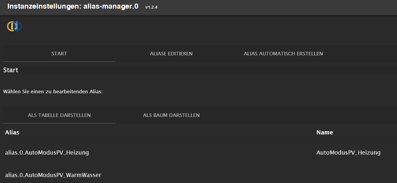

              • O ostseeskipper
                Ja hab ich gemacht. Komisch das ist in allen drin die mit der Adapter GUI erzeugt wurden.
                @ostseeskipper sagte: die mit der Adapter GUI erzeugt wurden.
                Welcher Adapter?
                Man kann Alias-DP auch im Tab "Objekte" erstellen, bekommt aber erst einmal eine Warnung, bevor man die Original-ID zugewiesen hat.
                O 2 Antworten Letzte Antwort

                  ostseeskipper
                  schrieb am zuletzt editiert von ostseeskipper
                  mit diesem hier
                  und dann über automatisch erstellen

                    • O ostseeskipper
                      im Objekte Tab hab ich noch nichts gesehen wie man da einen Alias anlegen kann :-(
                      @ostseeskipper sagte: im Objekte Tab hab ich noch nichts gesehen wie man da einen Alias anlegen kann
                      Einfach Objekte unter "alias.0" erstellen. Bei Datenpunkten gibt es dann einen zusätzlichen Tab für die Alias-Eigenschaften.
                      @ostseeskipper sagte in Alias DP Wert schreiben:
                      Diese Funktion habe ich nie genutzt. Sie könnte das Problem sein.
