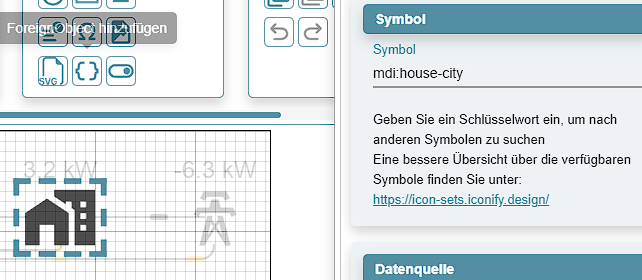

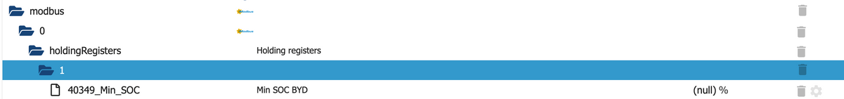

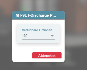

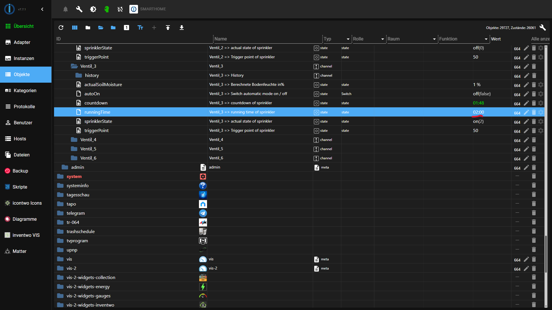

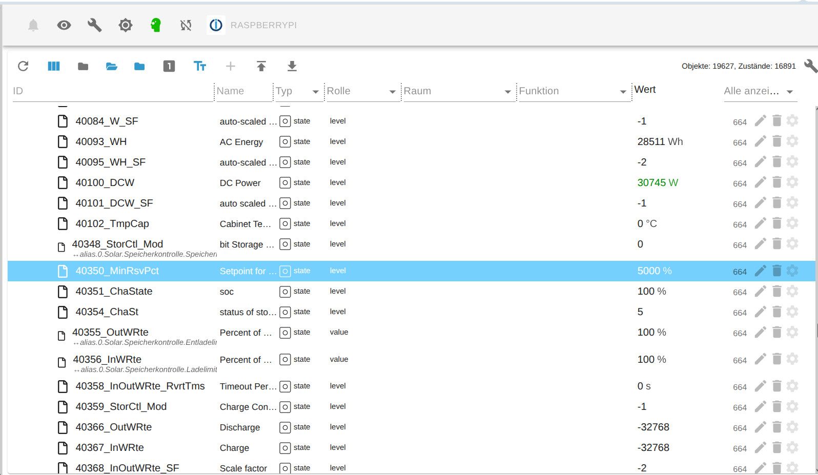

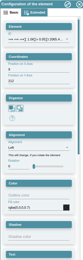

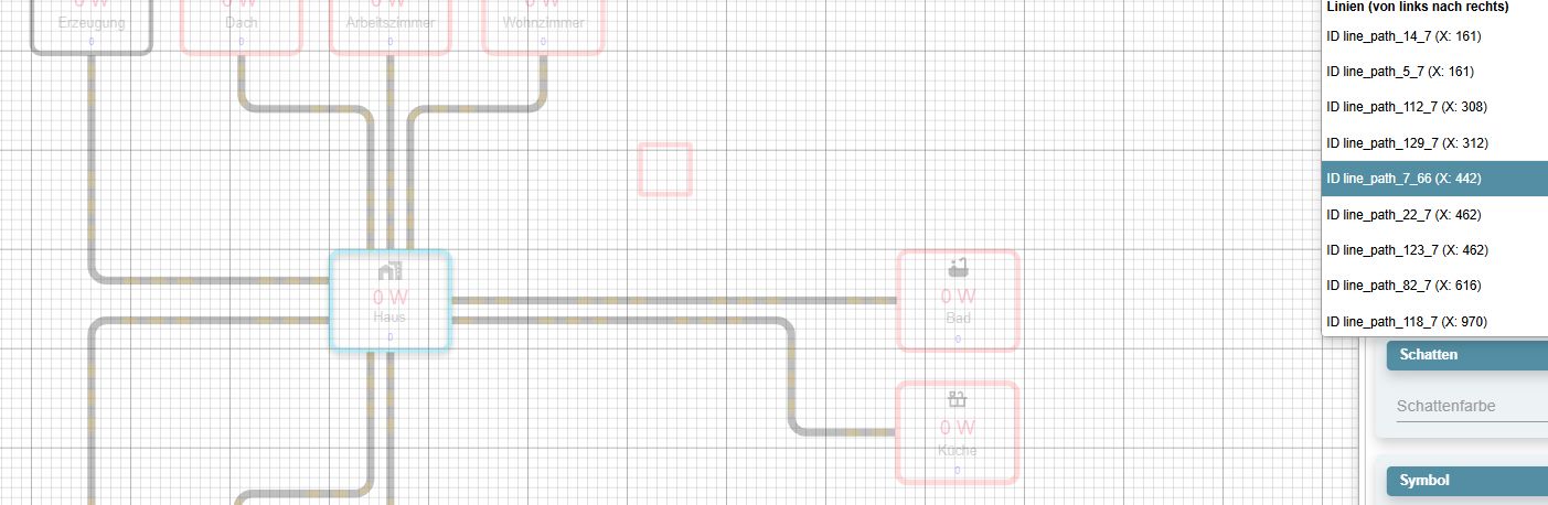

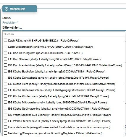

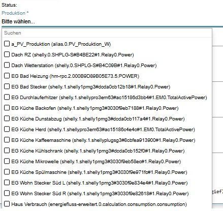

    Ich will bei meine PV visualisieren und kann "PV Erzeugt" nicht in der Auswahlliste "Produktion" in "Berechnung" finden.
    Hier die angezeigten Datenpunkte, wo ich aber deutlich mehr habe. Scrollen nicht möglich:
    Ich habe nun "PV_Produktion" in "a_PV_Produktion" umbenannt und siehe da:
    Damit ist der Beweis geführt, dass die Liste das Problem hat, also max. 16 anzeigt ohne die Möglichkeit weiter zu scrollen.
    Ist das bekannt?
    Adapter 0.8.2
    Admin 7.9.10
    js-controller 7.2.2
    node.js 23.22.0
      Ist das bekannt?

      MikeRow
      #4584
      @Int17 sagte:
      Ist das bekannt?
      Mausrad oder Pfeiltasten auf der Tastatur nutzen
      • I Offline
        I Offline
        Int17
        schrieb am zuletzt editiert von Int17
        #4585
        @mikerow Pfeiltasten bewegen nichts, dto. Mausrad. Aber die Tabtaste bewegt die Liste. Das ist nicht das, was man bei einem Drop-Down Liste erwartet. Und "Suchen" klappt jetzt. Wahrscheinlich gestern die falsche Rolle im DP gehabt. Hilfreich für Anfänger wäre es hinter ? zu beschreiben, welche Rolle der Datenpunkt haben muss, um dort zu erscheinen.

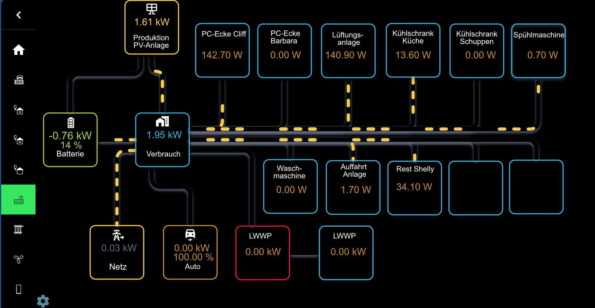

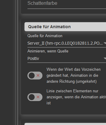

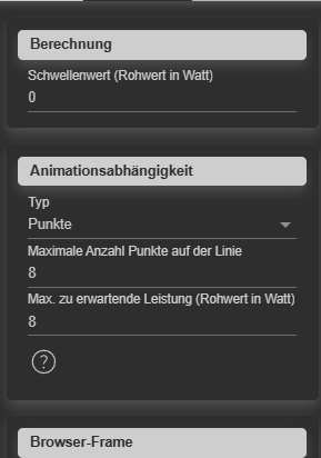

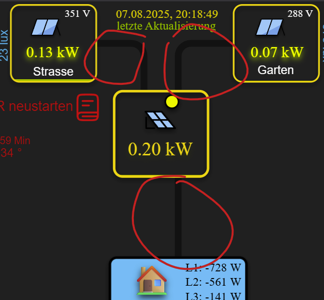

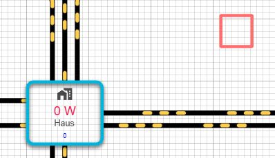

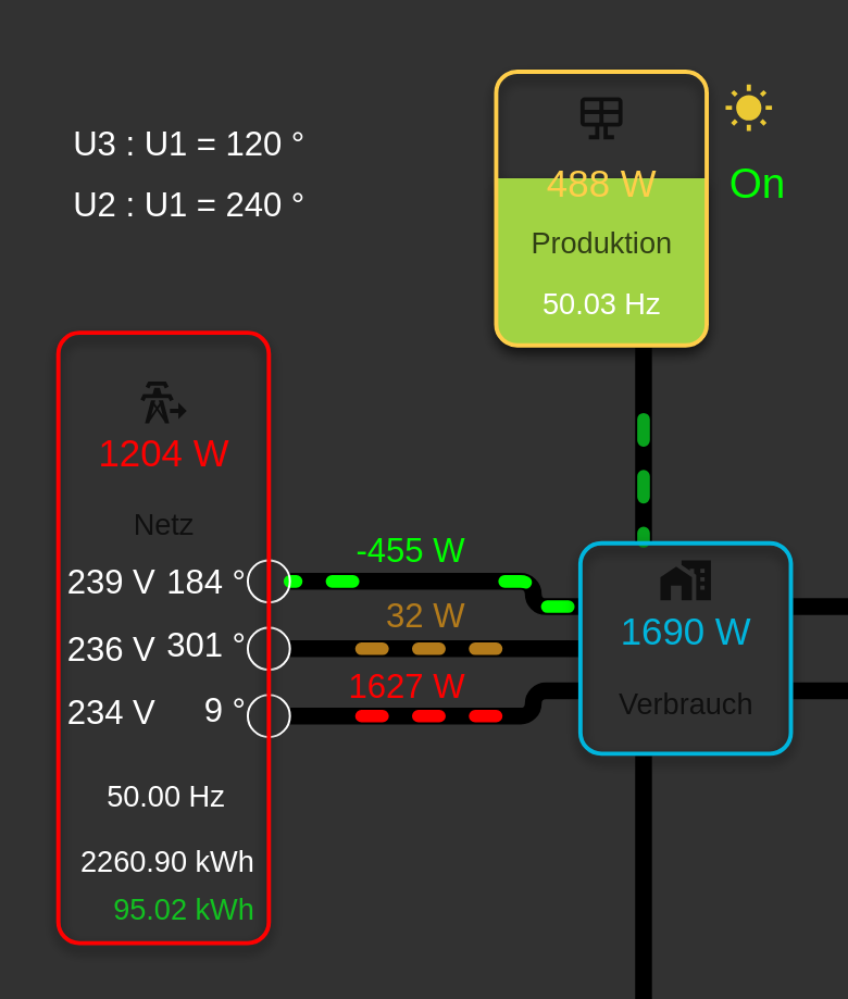

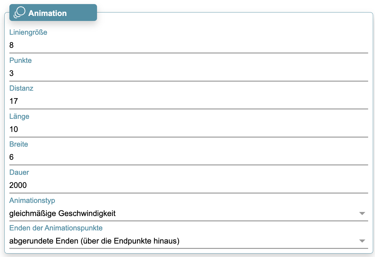

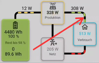

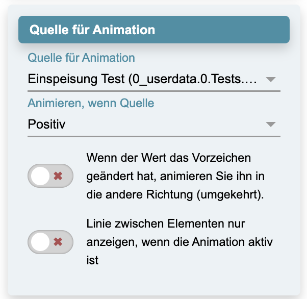

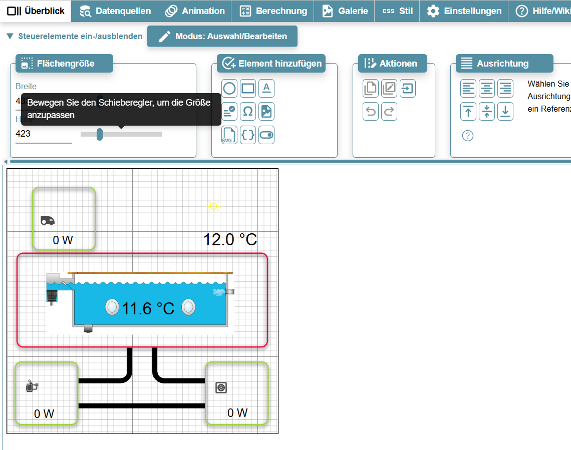

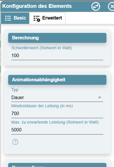

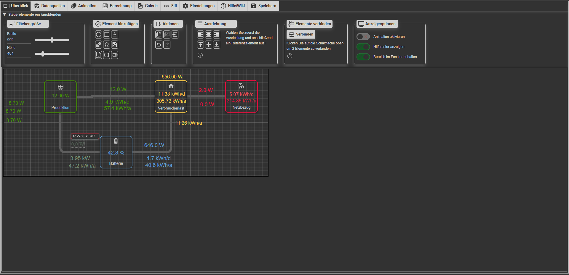

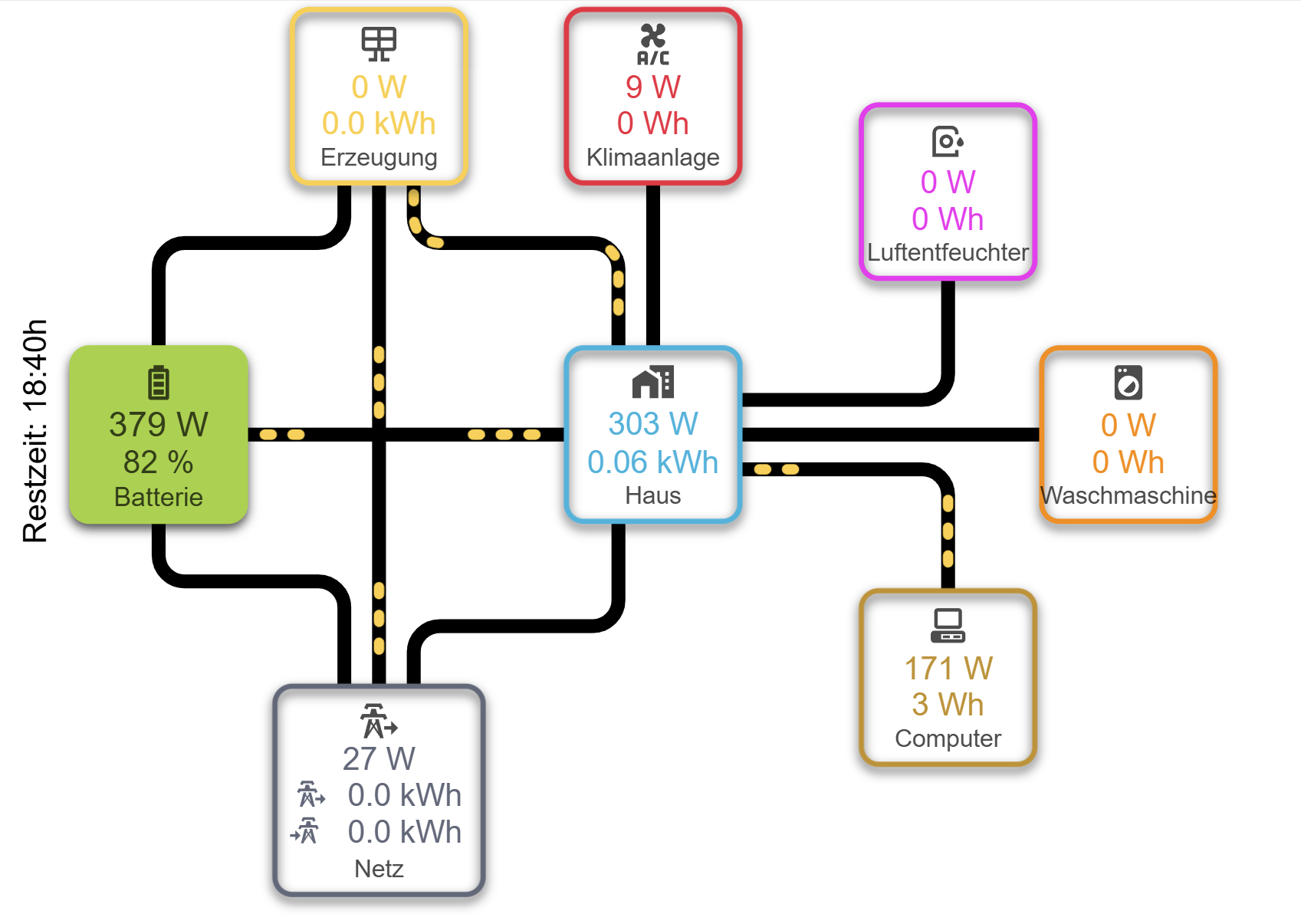

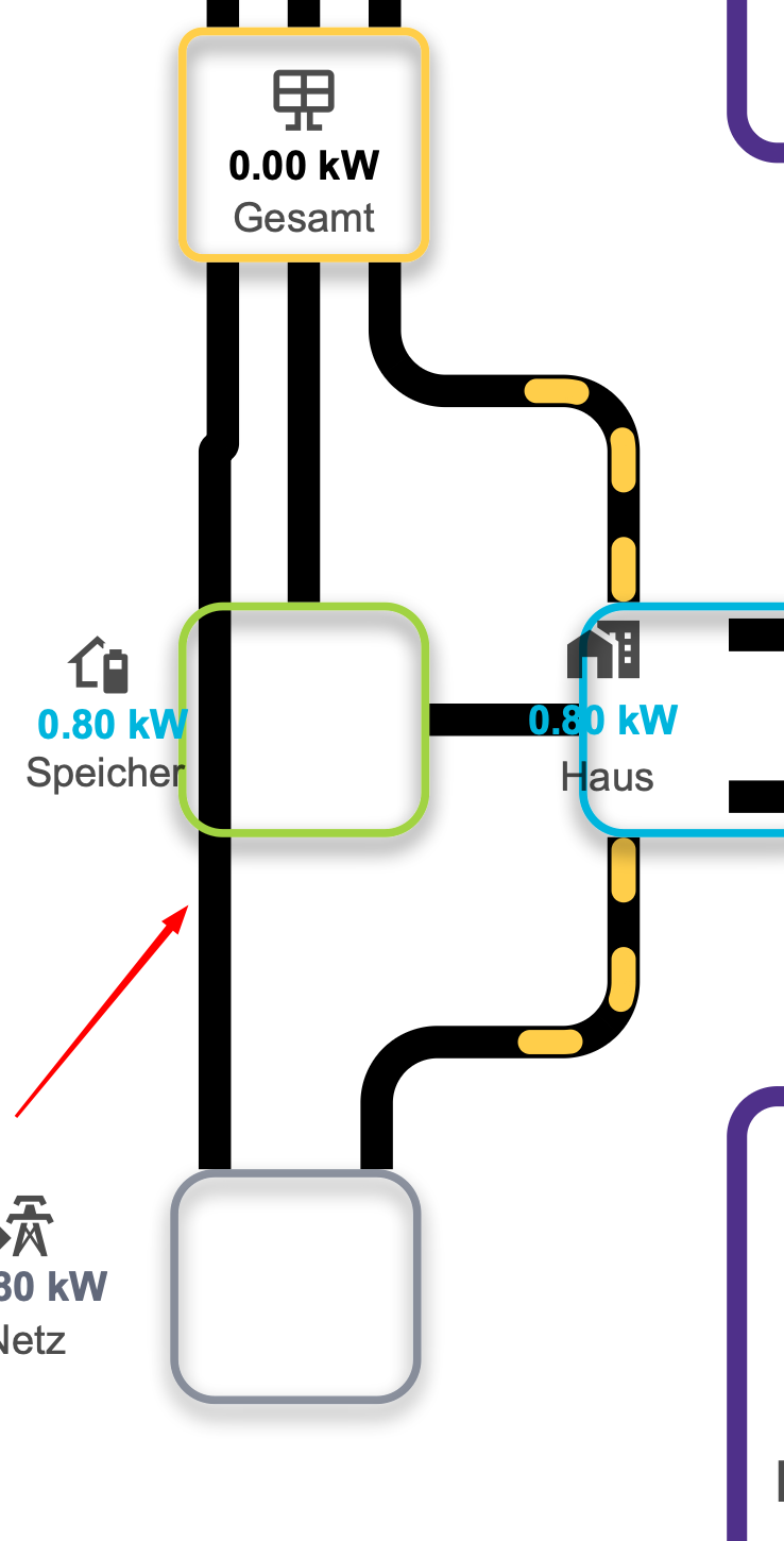

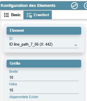

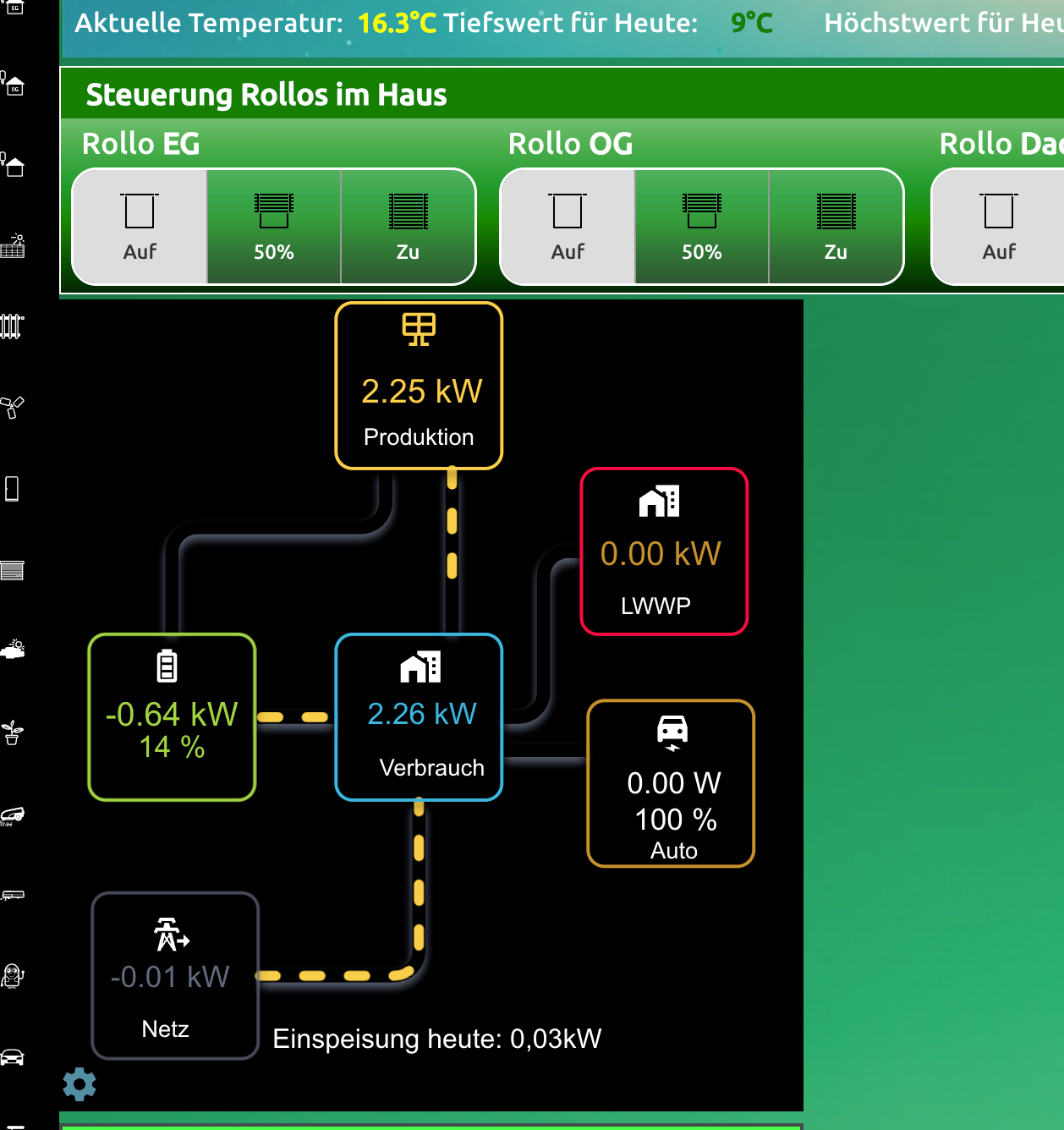

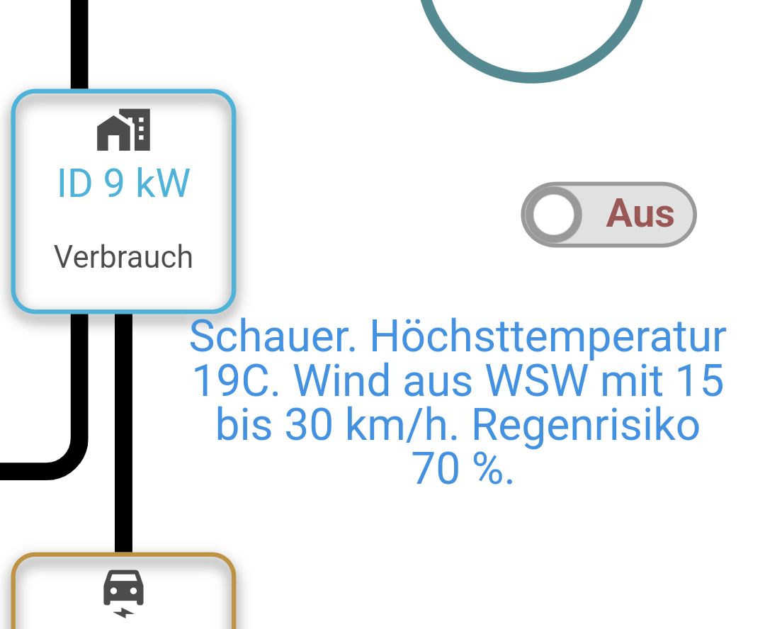

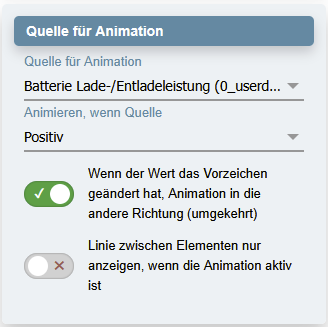

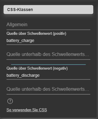

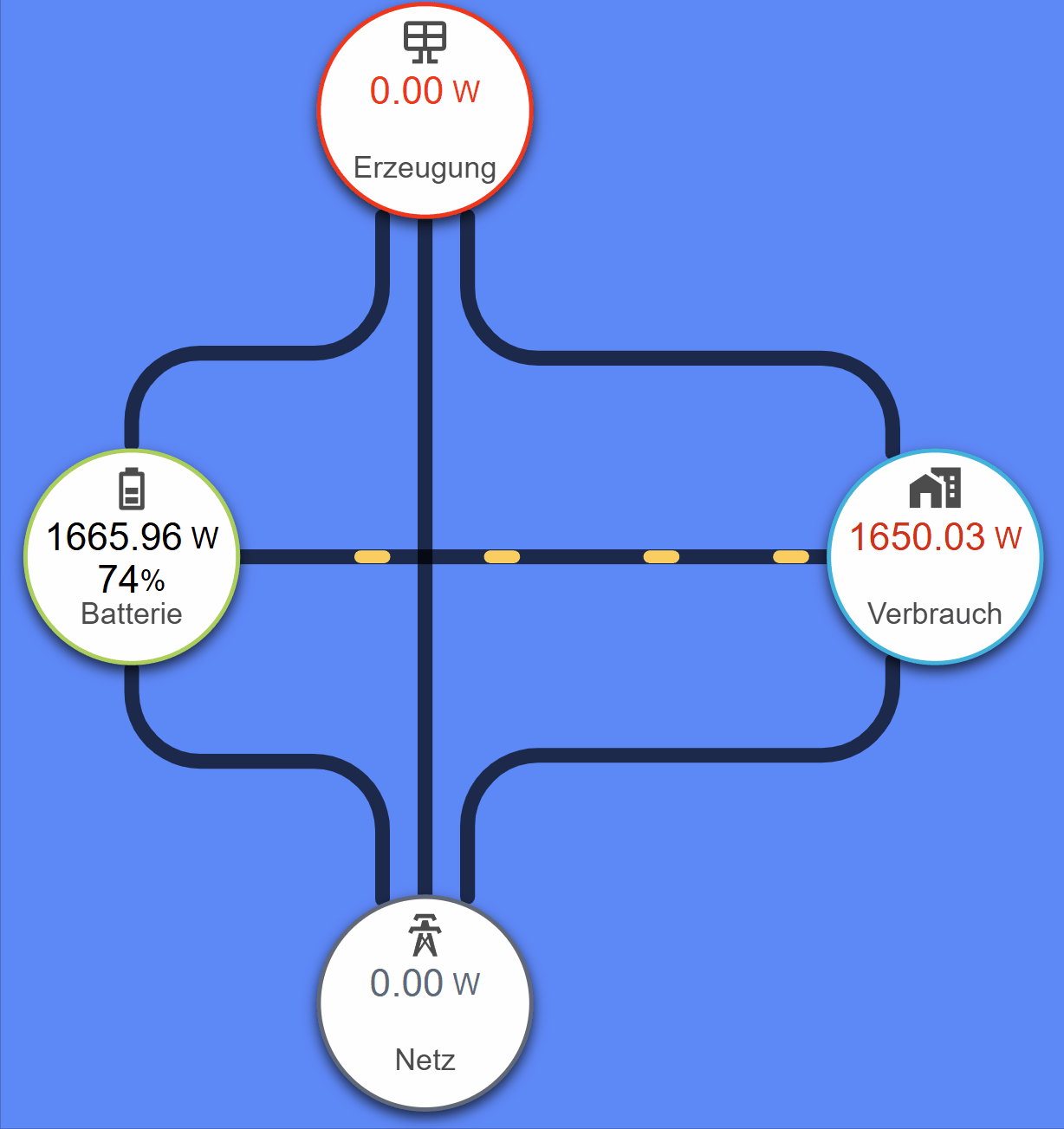

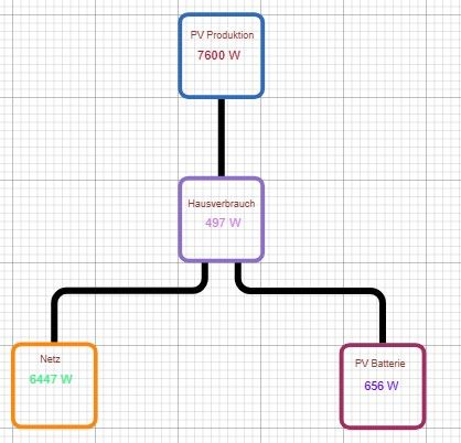

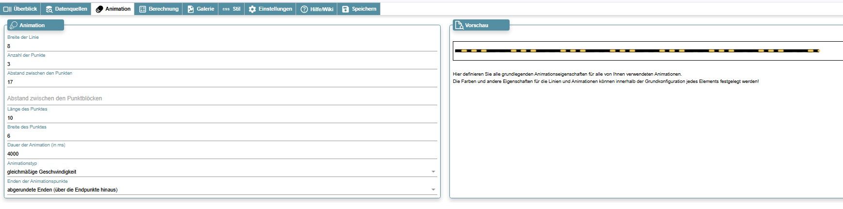

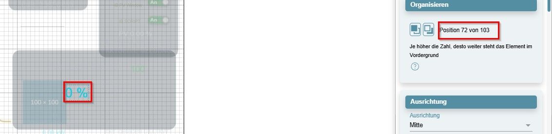

          hab noch ein Animationsproblem in dem einfachen Aufbau
          Bei dem Verbinder zw. Produktion und Haus habe ich das definiert:
          Leider keine Animation der Linie. Habe ich was übersehen?

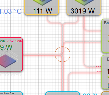

          • C Offline
            C Offline
            c1olli
            #4587
            Schon mal unter Animation die Vorschau angeguckt?
            Oder unter Quelle für Animation auf negativ gestellt?
            Olli

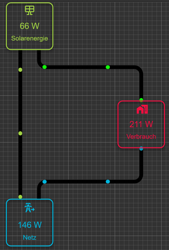

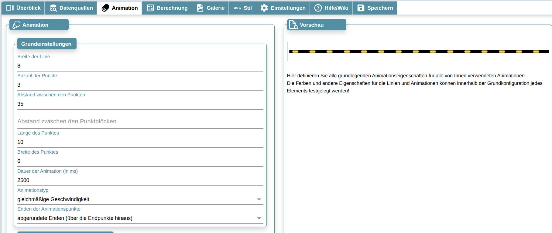

            • I Offline
              I Offline
              Int17
              #4588
              @c1olli
              Hallo Olli,
              Standard:
              Quelle siehst du oben ist Positiv
              Grüße
              Klaus
              • C Offline
                C Offline
                c1olli
                #4589

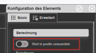

                Linie anklicken und Animationsfarben checken.
                Olli
                • I Offline
                  I Offline
                  Int17
                  #4590
                  @c1olli Du bist der Held des Tages für mich. Das war es
                  Grüße
                  Klaus
                  • C Offline
                    C Offline
                    c1olli
                    #4591
                    Rate mal wer den letzten Fehler schon mal hatte ;)
                    Olli
                    • I Offline
                      I Offline
                      Int17
                      #4592
                      @c1olli
                      steht ja auch in der Doku https://www.kreyenborg.koeln/wissensdatenbank/frequently-asked-questions/ 5. Punkt :-)
                      Grüße
                      Klaus

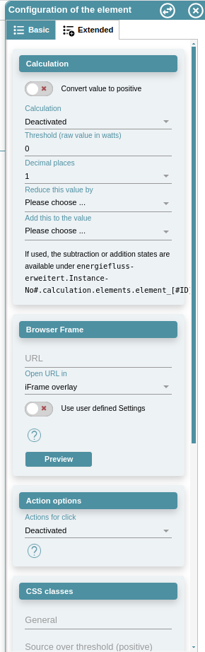

                      • hardwarefehlerH Offline
                        hardwarefehler
                        #4593

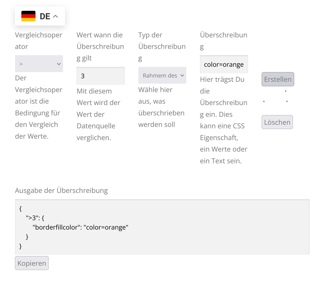

                        Hi, was ist eigentlich der Bezugswert einer Überschreibung?
                        Allein die Datenquelle aus den Basic-Einstellungen oder werden die Additionen/Subtraktionen aus der erweiterten Einstellung mit einbezogen?

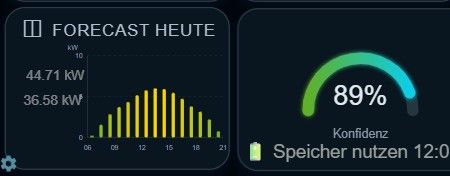

                          #4594

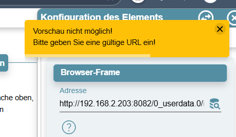

                          Moin, ich möchte mehrere Charts wie zb PV Forecast oder Tibber Preis Chart anzeigen. hat jemand eine Idee wie ich das Realisieren könnte? Über ForeignObject schaffe ich es nicht, Werte einzubinden und Datenpunkten auszulesen. Iframe ? Würde das gehen ohne Klick?
                          Das einzige was mir gerade noch einfällt, im Hintergrund aus den Werten ein SVG generieren und als wechselndes Bild laden. Vielleicht hat jemand aber noch eine bessere Idee für mich. Vielen Dank
