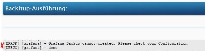

    Hallo, ich habe gerade mal per Hand ein Backup angestossen,
    dabei ist mir folgendes aufgefallen:
    Welche Configuration ist gemeint,
    müsste hier noch etwas eingetragen werden ?

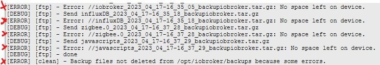

    und weiter unten im Log stehen noch ein paar Errors:
    welches device ist denn hier gemeint: "no space left on device" ?
    Ich sichere per ftp auf einem USB Stick welcher in meiner FritzBox steckt.

    Wieviel Speicher ist denn auf dem Stick noch frei ? Vermutlich zu wenig.
      Entweder oder.
      Wenn lokal gespeichert wird dann das lokale Dateisystem, wenn da ein Dateisystem gemountet wird dann das.
      Oder es wird nicht richtig gemountet, dann kann es u. U. auch diese Meldung geben.

        Das Problem mit dem "no space left on device" ist gelöst.
        Irgendwie war der USB Stick in der FritzBox nicht mehr aktiv, so das auf dem FritzBox Internen Speicher gespeichert wurde.
        Keine Ahnung was ich da gemacht habe.

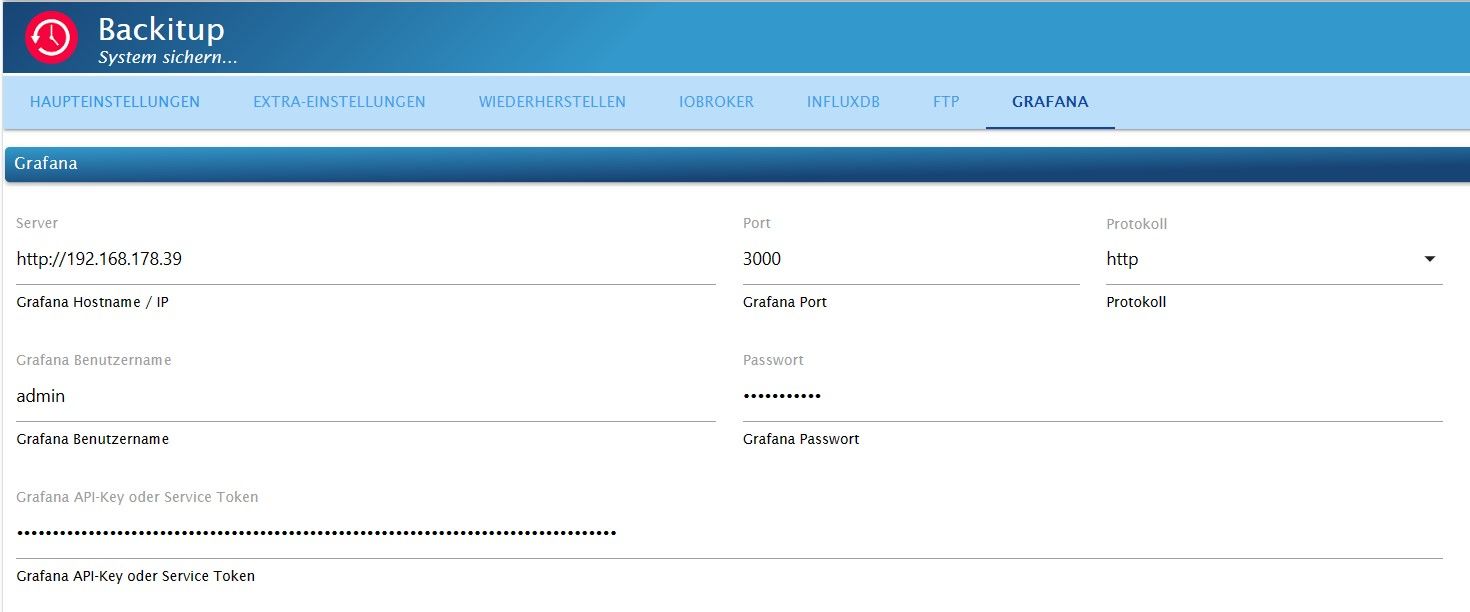

        Das Problem mit der Grafanasicherung ist aber noch nicht gelöst.

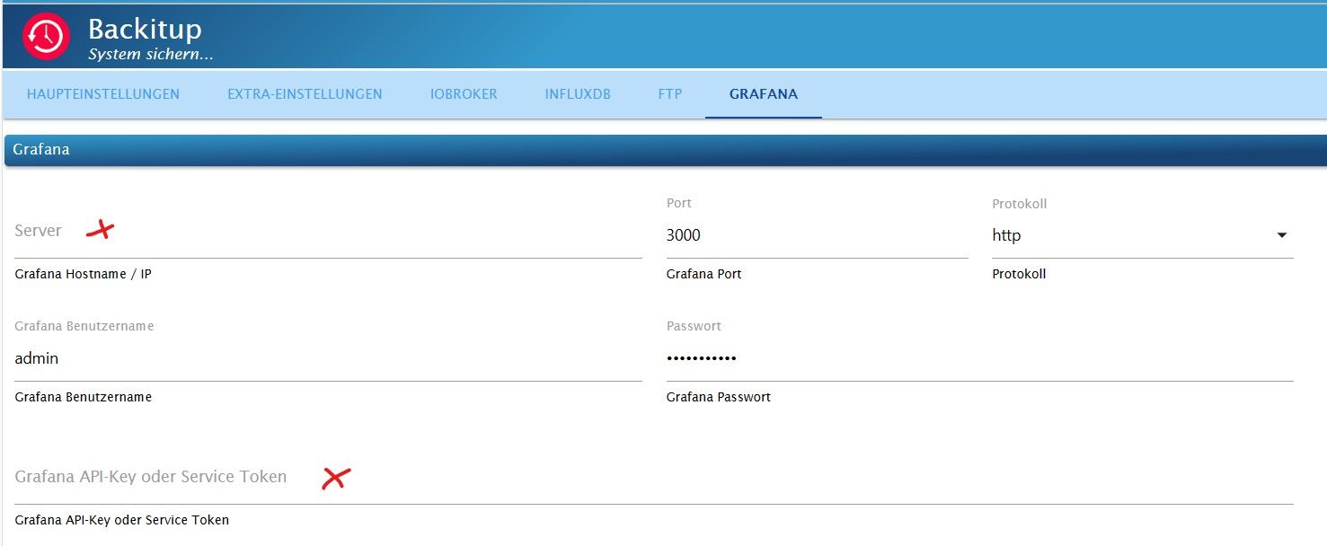

        Ich habe wie im Backitup Wiki geschrieben, mir einen API Key in Grafana erzeugt und diesen im Backitup Adapter eingetragen.
        Daran lags wohl nicht, oder nicht nur.
        Wahrscheinlich müsste bei Server noch was eingetragen werden ?

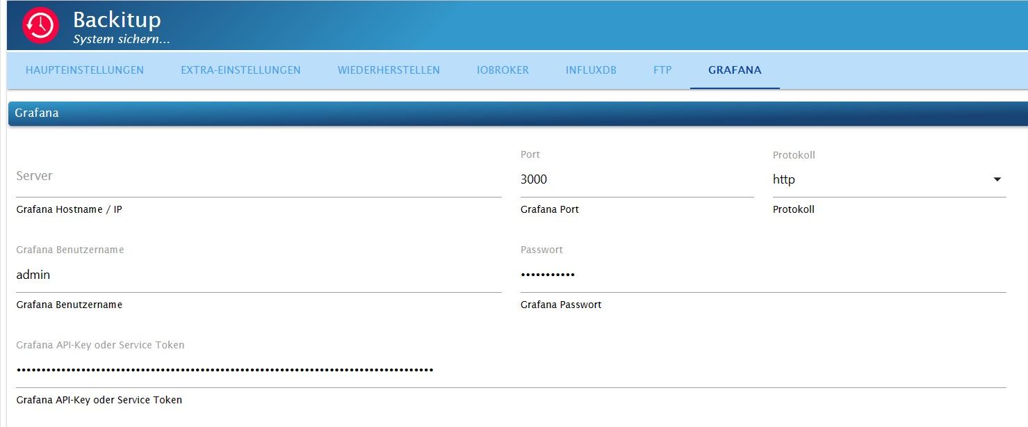

          @darkblu Trag mal die IP vom Server ein ;-)
          P.S.: Ist i.d.R. ja mit der des ioBrokers gleich...

            Da muss die IP rein, worüber Grafana in deinem Homelab erreichbar ist....

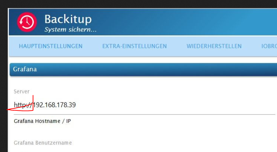

              IP habe ich nun eingetragen, jetzt steht folgendes im Log:
              [DEBUG] [grafana] - Start Grafana Backup ...
              [DEBUG] [grafana] - Created grafana_tmp directory: "/opt/iobroker/backups/grafana_tmp"
              [DEBUG] [grafana] - Created dashboard directory
              [DEBUG] [grafana] - Created dashboards_manually_restore directory
              [DEBUG] [grafana] - Created datasource directory
              [DEBUG] [grafana] - start Grafana request ...
              [ERROR] [grafana] - Grafana is not available: Error: getaddrinfo ENOTFOUND http
              [ERROR] [grafana] - Grafana is not available!
              [DEBUG] [grafana] - Try deleting the Grafana tmp directory: "/opt/iobroker/backups/grafana_tmp"
              [DEBUG] [grafana] - Grafana tmp directory "/opt/iobroker/backups/grafana_tmp" successfully deleted
              [ERROR] [grafana] - Grafana Backup cannot created ...
              [DEBUG] [grafana] - done
              sonst noch Tipps ?

                @darkblu sagte in Backitup Frage/Problem:
                sieht nicht aus, als ob da eine IP steht

                  doch, steht da:

                    Nur die IP eintragen !!

                      Danke, das war's 👍
                      jetzt läuft es durch:
