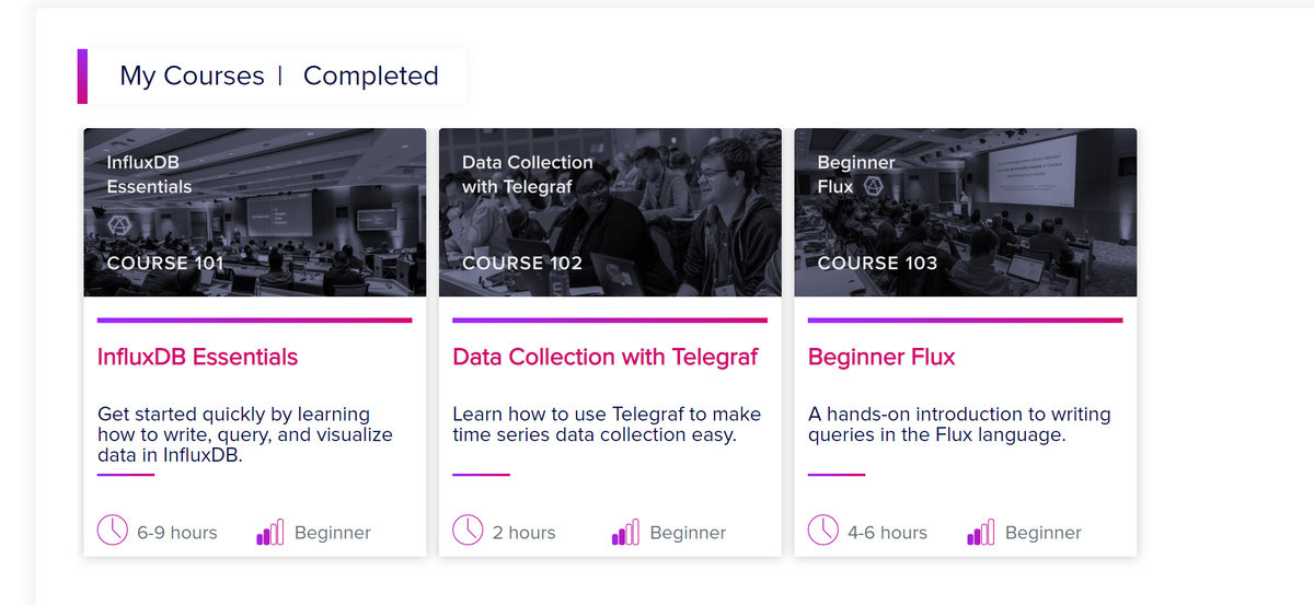

                      @cbrocker Ja ich habs nur mal im Test gehabt und hab bisschen gelernt - und ein paar Kurse der univeristy durchgemacht - habs dann erst mal wieder auf Eis gelegt, weil ich nicht der große Datensammler bin.
                      Aber immerhin - 3 Kurse habe ich durchgemacht. 😉
                      https://university.influxdata.com/
                      C 1 Reply Last reply Reply Quote 1

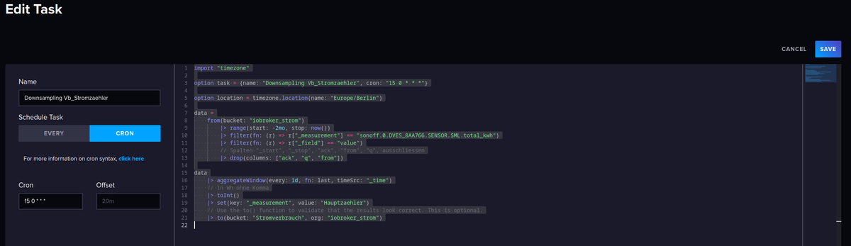

                                        hab den Post von @SpacerX nicht weiter verfolgt, ich lasse alle Datenpunkte in mein iobroker Bucket schreiben, also alles ob nun sekündlich oder nur alle paar Stunden ein Wert kommt.
                                        Machst du dann Grafana Diagramme nur mit den Daten aus dem Jahres-Bucket oder auch von den anderen?
                                        Ich mache auch von den anderen Buckets Diagrammen, z.B. Spritpreise bleiben nur im iobroker Bucket für 15 Tage, daraus baue ich mir die Anzeige für den Tag, da mir eine Aggregierung auf Tag nicht für den aktuell günstigsten Preis hilft 😉
                                        Bei anderen, wie z. B. Strom, Gas und Wasser ist es auch unterschiedlich, Strom will ich den aktuellen Verbrauch sehen → 15 Tages Bucket, dann aber auch wie war der Verbrauch gestern über den Tag im Vergleich zum Vortag oder Woche zur Vorwoche nehme ich dann aber nicht mehr die Daten aus dem 15 Tages Bucket, sondern schon aggregierte Werte aus einem anderen Bucket. Beim Wasser ist es dann nicht der aktuelle Wert der mich interessiert, sondern vielleicht nur noch der Verbrauch im Monat oder Quartal.
                                        Ich stelle ich mir die Frage, welche Werte brauche ich länger als die eingestellten 15 Tage, z. B. Stromverbrauch total, möchte ich mindestens zwei Jahre zurückverfolgen, also aggregiere ich täglich, kurz nach Mitternacht, die Werte des Datenpunkts und schreibe ihn in ein eigenes Bucket, hier speziell noch eins nur für Strom, mit eigener Org. und eigenem Token.
                                        import "timezone"
                                        option task = {name: "Downsampling Vb_Stromzaehler", cron: "15 0 * * *"}
                                        option location = timezone.location(name: "Europe/Berlin")
                                        data =
                                            from(bucket: "iobroker_strom")
                                                |> range(start: -2mo, stop: now())
                                                |> filter(fn: (r) => r["_measurement"] == "sonoff.0.DVES_8AA766.SENSOR.SML.total_kwh")
                                                |> filter(fn: (r) => r["_field"] == "value")
                                                // Spalten "_start", "_stop", "ack", "from", "q", ausschliessen
                                                |> drop(columns: ["ack", "q", "from"])
                                        data
                                            |> aggregateWindow(every: 1d, fn: last, timeSrc: "_time")
                                            // In Wh ohne Komma
                                            |> toInt()
                                            |> set(key: "_measurement", value: "Hauptzaehler")
                                            // Use the to() function to validate that the results look correct. This is optional.
                                            |> to(bucket: "Stromverbrauch", org: "iobroker_strom")
                                        Aktuell erstelle ich mir eine Liste mit den DP, die ich archiviere, damit ich mir einen Überblick verschaffen kann, wie ich welchen Wert brauche
