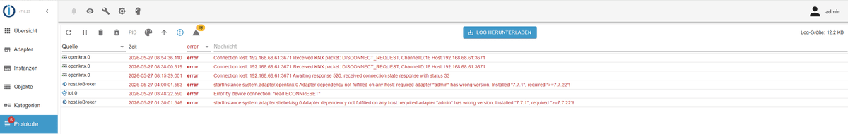

                ich habe seit ein paar Tagen immer wieder Probleme mit dem openKNX Adapter. Und finde selbst keine Lösung.
                Kann mir von euch vll. jemand helfen?
                Vielen Dank vorab!!
                openKNX Adapter Version 1.1.12
                Admin Adapter Version 7.8.23
                T 1 Antwort Letzte Antwort
                • L Laudes
                  Vielen Dank vorab!!
                  tombox
                  @Laudes War das schon immer so.. ist ein MDT IP Router?.. ich bräuchte ein debug log via mail
                  tombox2020@gmail.com
                  • L Offline
                    L Offline
                    Laudes
                    schrieb am zuletzt editiert von Laudes
                    Ja es ist ein MDT IP Interface SCN-IP000.03.
                    Ich benutze den Adapter eig. schon seit längerem. Davor hatte ich keine Probleme. Erst als ich den Admin Adapter und den open KNX Adapter geupdatet habe.
                    Log Datei kann ich dir erst heute Abend schicken.
                    Habe jetzt mal alle Einstellungen wie im Github Repo beschrieben eingestellt:
                    Autoread deaktivieren
                    "Max Direct-Link-Senderate" auf 2 setzen
                    "Auf ACK warten" aktivieren
                    Aber leider kommt der Fehler trotzdem.
                    Den Punkt "ETS: Parameter "Tunneling: längeres Überwachungsintervall" aktivieren (60 s Keep-Alive)" finde ich bei meinem Interface nicht. Ich vermute das geht nur bei IP Routern?!
