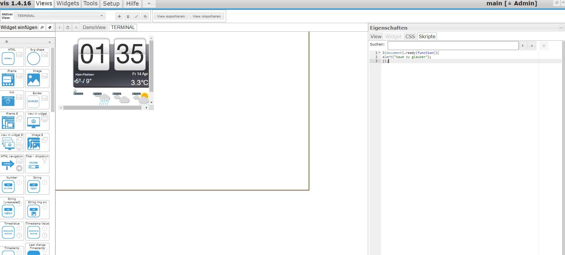

          @oliverio said in Javascript in vis einfügen:
          in den javascript tab
          ah, super:
          1. wo ist der javascript tab????????
            ist das der "script" tab?????
          2. den runtime mode immer im neuen tab starten?
          Wenn ich ein html element einfüge:
          kann ich dann ein script via html tag <script src=".... laden????
          das problem liegt darin, das ich ein script lade welches functionen beinhaltet. auf diese möchte ich dann zugreifen. zurzeit erscheinen diese als undefinied

            OliverIOO Offline
            OliverIOO Offline
            OliverIO
            @jumbo125 said in Javascript in vis einfügen:
            ah, super:
              Ja
              ja
            das habe ich bei vis noch nie gemacht.
            erstelle mal eine javascript-datei und schreib da einfach nur den befehl
            debugger;
            rein
            das lädst du dann im html-widget per script anweisung.
            wenn du die debugger tools des browsers geöffnet hast, und du neu lädst, dann müsste das skript genau an dieser anweisung stoppen. wenn nicht dann
            schau mal im internet nach dynamisch geladenes javascript nach.
            irgendwo hab ich mal eine lösung gesehen, bei der man per javascript das scripttag am ende des dokumentenbaumes hinzufügt.

                                  ich habe gerade herausgefunden, dass das event
                                  document.ready nicht auslöst wenn meine vis container geladen ist, sondern nur die vis container. es löst viel zu früh aus. daher werden alle meine widget ids nicht gefunden. kennt das problem jemand
                                  M OliverIOO 2 Antworten Letzte Antwort
                                  • J jumbo125
                                    @oliverio
                                    alles klar!

                                      OliverIOO Offline
                                      OliverIOO Offline
                                      OliverIO
                                      @jumbo125 sagte in Javascript in vis einfügen:
                                      ja
                                      das html wird nicht fertig generiert vom server geladen sondern dynamisch generiert.
                                      document.ready signalisiert nur, das das was vom server geladen wurde nun vollständig gerendert wurde.
                                      das da dann programme loslaufen und nachträglich das noch verändert weiß der browser nicht.
                                      leider besitzt vis ebenfalls keine events die ein irgendwelches fertig signalisiert (widget fertig, view fertig, etc.)
                                      siehe dieser thread
                                      https://forum.iobroker.net/topic/48663/howto-skripte-im-vis-editor-mit-jquery?_=1682065519805
                                      suche nach function waitForElement
                                      Meine Adapter und Widgets
                                      Links im Profil
                                      J 1 Antwort Letzte Antwort

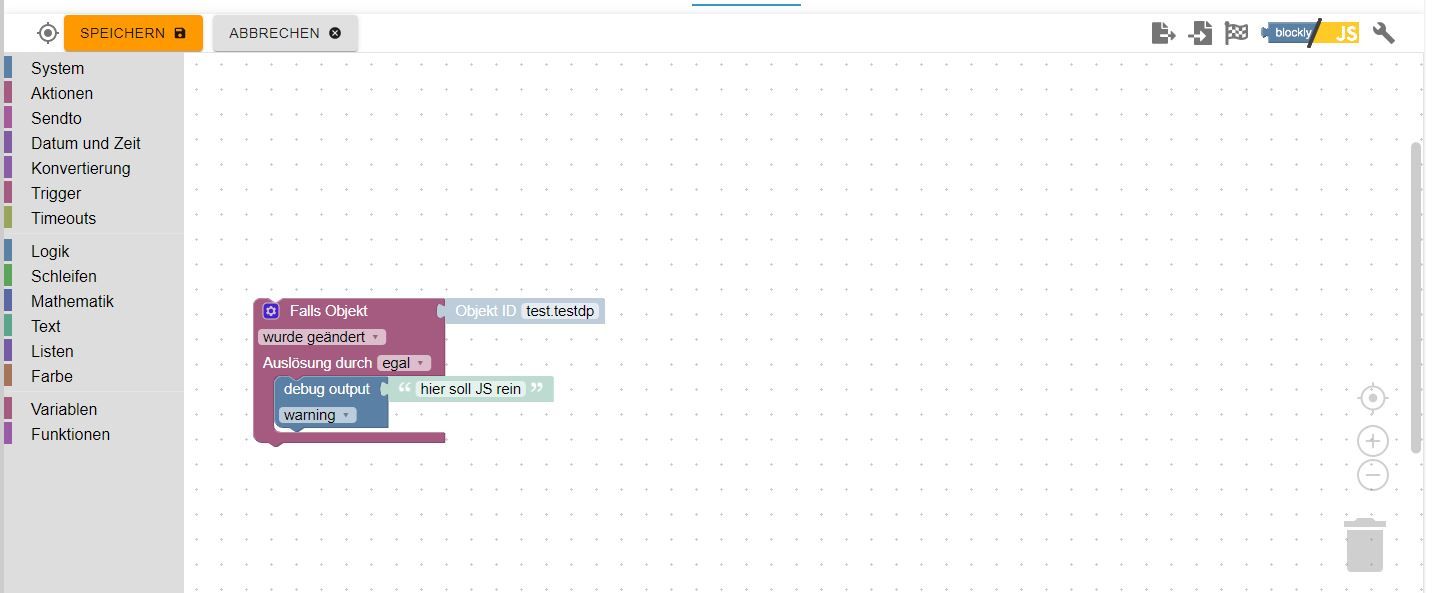

                                          alles funktioniert. mit dem bockls und debugg habe ich mich schon auseinadergesetzt. Das ist ja wirklich einfach :-)
                                          was mich noch interessieren würde:
                                          wie kann man den ins blockly js code einfügen
                                          bspw wird hier eine debug infos ausgegeben, wenn der Datenpunkt verändert wird.
                                          Super wäre es, wenn ich einen jquery code statt nur einen Text eintragen kann.
                                          Sinn dahinter:
                                          ich habe ein html element (Bild), welches je nach Datenpunkt das bild wechseln soll. Das würde ich nun gerne mit jquery angeben. hier mal das bljavascript_in_blockly.JPG ockly
                                          danke euch!
