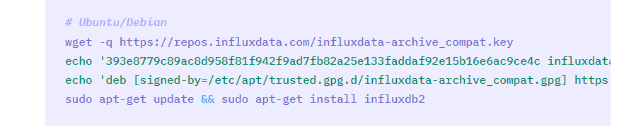

    Da ich mir ja mein ganzes System zerschossen hatte, wollte ich nun wieder influxdb2 installieren und bräuchte mal bitte die korrekten Befehle, damit ich mir nicht gleich wieder ein Problem einfange.
    Habe soviel unterschiedliches gelesen, das ich hier lieber nochmal nachfrage bevor ich loslege.

      @damrak2022 https://docs.influxdata.com/influxdb/v2.2/install/?t=Linux#install-influxdb-as-a-service-with-systemd
      Thomas BraunT Damrak2022D 2 Antworten Letzte Antwort

        Wobei ich das tunlichst über das entsprechende Repo reinholen würde, nicht durch einzelne deb-Files.

          @thomas-braun von deb files war ja auch nicht die Rede

            Oh, haben die das angepasst? Bei V2 war lange Zeit das Repo nicht erwähnt, nur in der Anleitung zu 1.8.
            Na umso besser.

              @thomas-braun angepasst nicht wirklich, findet man nur in genau der v2.2 die ich gepostet habe, davor und danach ist es nur mit .deb beschrieben

                @crunchip Danke, das hat schon mal geklappt.
