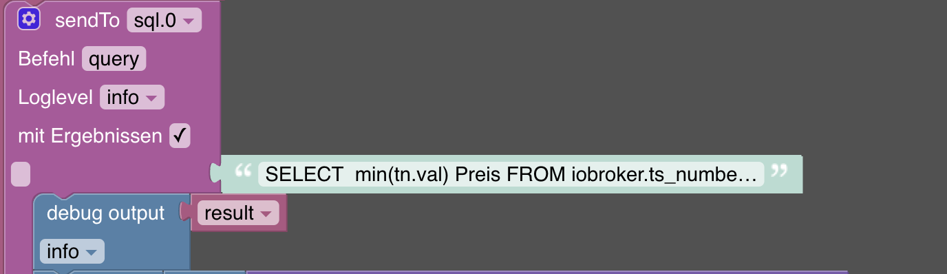

    Und zwar hab ich mir MySQL installiert und würde dort gerne eine Stored Procedure über Blockly aufrufen:
    Einen simplen Select bekomme ich über send to seht gut hin und das Ergebnis läßt sich auch gut auswerten.
    Bei größeren Projekten ist es aber nicht gerade elegant riesige SELECTS im Blockly Script zu verpacken.

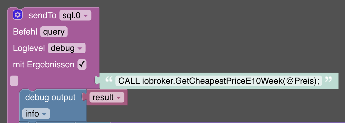

      @martin-schlender
      habe das mal kurz getestet - funktioniert
      schalte mal das debug im block ein bei loglevel - vielleicht siehst du dann mehr

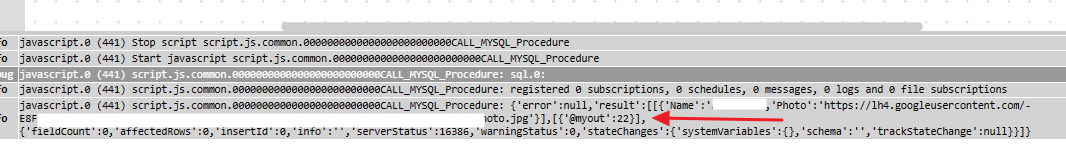

          Hey, eben getestet und die Prozedur funktioniert:
          Allerdings bekomme ich das Ergebnis nicht. Denn im result steht nur folgendes:
          script.js.SQL.Spritpreise_Dettingen-Prozedur: {'error':null,'result':{'fieldCount':0,'affectedRows':1,'insertId':0,'info':'','serverStatus':16386,'warningStatus':0,'stateChanges':{'systemVariables':{},'schema':'','trackStateChange':null}}}

            wie vermutet klappt es jetzt. Das Ergebnis der Prozedur ist nur leider zweifach verpackt in JSON - aber das ist bei Prozeduraufrufen halt so:
            {'error':null,'result':[[{'Preis':1.769}],{'fieldCount':0,'affectedRows':0,'insertId':0,'info':'','serverStatus':16386,'warningStatus':0,'stateChanges':{'systemVariables':{},'schema':'','trackStateChange':null}}]}

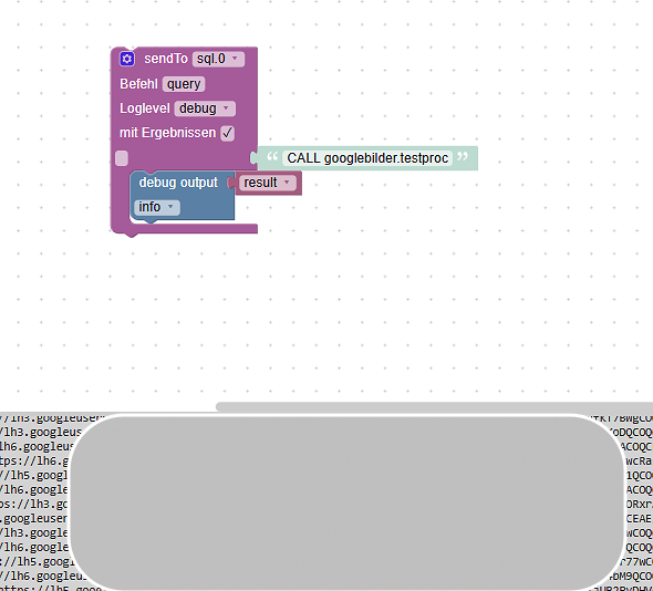

                  @martin-schlender wo rufst du eigentlich das select@Preis auf
                  wenn ich es in der procedure mache kommt das:
                  Martin SchlenderM 1 Antwort Letzte Antwort

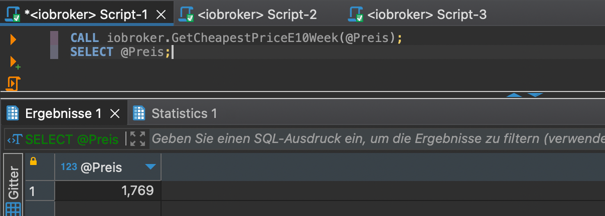

                    @liv-in-sky
                    nee - das SELECT @Preis ist natürlich außerhalb der Prozedur im Blockly mit drin.
                    Man ruft die Prozedur auf und wertet danach das Ergebnis der Output Variable aus.
                    Wenn man das in einer MySQL Sitzung macht funktioniert das auch:
                    Das hier funktioniert im übrigen nicht:
                    CALL iobroker.GetCheapestPriceE10Week(@Preis);
                    SELECT iobroker.@Preis;
                    Was jetzt auch kein Wunder ist, da es sich ja um eine Variable handelt die nicht Teil der Datenbank iobroker ist.
                    LG Martin

                        @liv-in-sky
                        In MySQL muß man Variablen nicht definieren.
                        Daher kann man die Output Variable @Preis einfach angeben und die wird durch die Definition in der Prozedur definiert. Das SELECT @Preis gibt sie einfach nur aus- das war der lahme Versuch an den Inhalt der Variablen zu kommen.
                        Wenn man die Prozedur aus SQL heraus aufrufen würde, würde man einfach mit dem Preis weiter rechnen oder sonst was machen.
                        LG Martin
