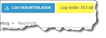

  • CodierknechtC Offline
    Codierknecht
    Ist nur ein Schönheitsfehler:
    Wenn ich in der Ansicht des Logs bin und dort neue Einträge aufschlagen, wächst die Größe ins Unermessliche 😱
    Natürlich nur in der Anzeige - F5 hilft.
    Admin 6.3.5
    Javascript 6.1.4
    JS-Controller 4.0.24
    Node-js v16.19.1
    NPM 8.19.3
    Hier nochmal zum zuschauen: loggroesse.mp4

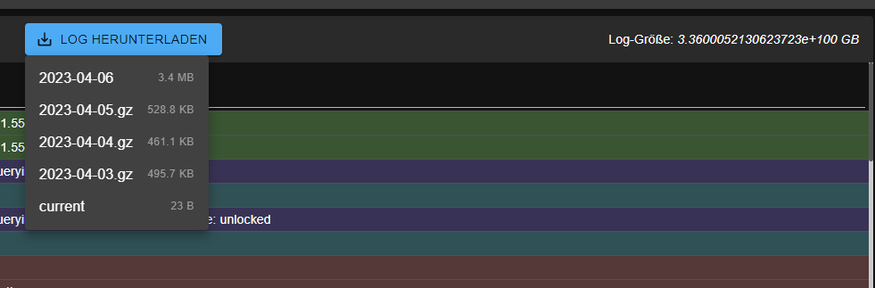

      @codierknecht
      Habs auch gerade gesehen, allerdings hab ich js-controller 5.x laufen.. etwas verwirrend.. :)
      Scheint n Problem im Admin Adapter zu sein.. aber was solls.. ob Mega Giga Kilo.. die Zahlen stimmen irgendwie schon.. :)
      und in der Console so:
      ilovegym@iobrokerS2:/opt/iobroker$ ls -la log
      total 5040
      drwxrwxr-x+ 2 iobroker iobroker    4096 Apr  6 14:15 .
      drwxrwxr-x+ 8 iobroker iobroker    4096 Apr  6 10:40 ..
      -rw-rwxr--+ 1 iobroker iobroker  507590 Apr  4 00:00 iobroker.2023-04-03.log.gz
      -rw-rwxr--+ 1 iobroker iobroker  472205 Apr  5 00:00 iobroker.2023-04-04.log.gz
      -rw-rwxr--+ 1 iobroker iobroker  541512 Apr  6 00:00 iobroker.2023-04-05.log.gz
      -rw-rwxr--+ 1 iobroker iobroker 3613387 Apr  6 14:15 iobroker.2023-04-06.log
      -rw-rwxr--+ 1 iobroker iobroker     793 Apr  6 10:27 iobroker-audit.json
      lrwxrwxrwx  1 iobroker iobroker      23 Apr  6 14:15 iobroker.current.log -> iobroker.2023-04-06.log

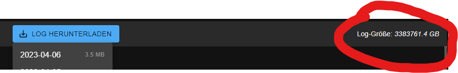

          Ein ehemaliger Benutzer
          @thomas-braun
          wir meinen im Admin Adapter in der Gui unter Logs da rechts... da escaliert er .. :)
          • ? Ein ehemaliger Benutzer
            @thomas-braun
