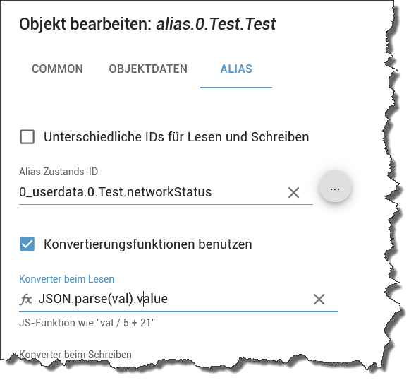

        @big_blue Das ist ein JSON und erlaubt Dir mehrere Eigenschaften auf einmal zu übermitteln. Du kannst einen Alias erstellen, der diesen Wert rauszieht.
        JSON.parse(val).value
        in Lesekonvertierung des Alias einstellen

          Ein Bild hilft vielleicht noch besser:
