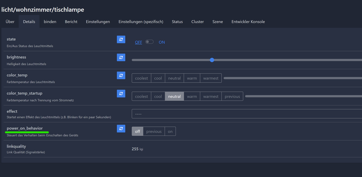

                    Doch das hat was mit dem Adapter zu tun. Ich habe den zigbee Adapter deswegen rausgeschmissen. Im zigbee2mqtt kannst Du das Einschaltverhalten nach Stromwiederkehr definieren. Davor hatte ich auch immer den Zustand der Birnen abfragen müssen oder ich kam nach Hause und die Wohnung war hell erleuchtet, weil es mal einen einminütigen Stromausfall gab.
                    FabioF 1 Antwort Letzte Antwort
                    • mickymM mickym

                        mickymM Offline
                        mickymM Offline
                        mickym
                        @fa-bio OK - aber man muss es halt dann im Deconz Adapter einstellen können. Ich nutze ansonsten auch den Conbee2 Stick. Aber wie gesagt, dann wäre es halt eine Überlegung zu wechseln. Vorher hatte ich jedenfalls das Problem auch, dass die Lampen nach Stromwiederkehr brannten und das war eigentlich ein NoGo.
                        Jedenfalls kann man es halt bei zigbee2mqtt einstellen:
                        FabioF G 2 Antworten Letzte Antwort
                        • mickymM mickym

                                          @mickym
                                          Komischerweise sind bei mir auch nur die drei Ikea-Birnen betroffen.
                                          Die alte Ikea-Birne bleibt im Ausgeschalteten Zustand, und alle anderen Hue Birnen auch.
