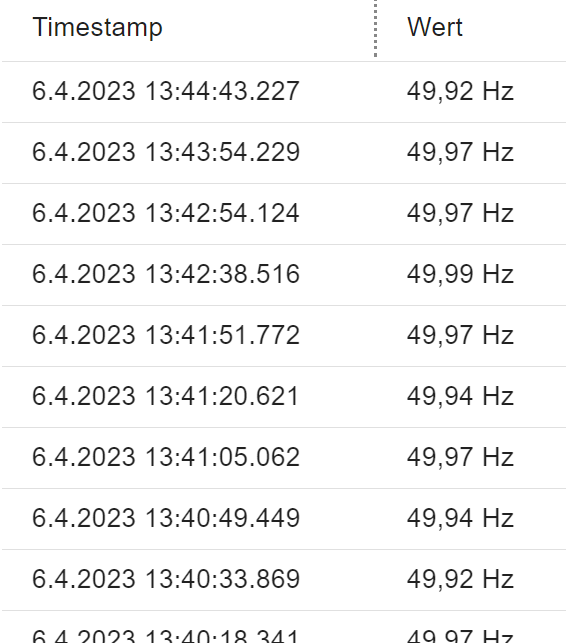

      @lucifor1976 Moin, meine Homematic Steckdosen machen das,

        @nordischerjung
        Oha das hört sich gut an, machen die das auch "schnell genug"? Die Abfrage der Frequenz geht quasi nur sinvoll wenn das einmal pro Sekunde passiert besser sogar noch schneller.
        Achso: Homematic oder Homematic IP, ich habe nur letzteres.

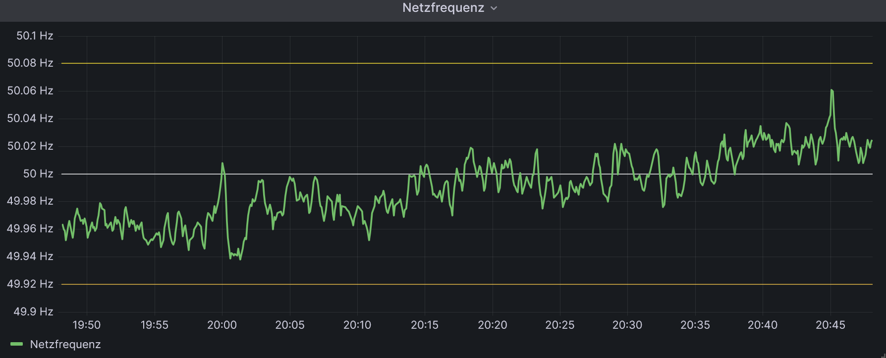

              Ach, ich finde das auch interessant und schreibe diese Daten mit. Allerdings würde ich nicht unbedingt auf die Idee kommen, mir selbst Messgeräte zuzulegen. Wenn man nicht gerade eine Inselanlage betreibt, kann man sich an öffentlich zugänglichen Datenquellen bedienen, die Frequenz ist ja im europäischen Verbundnetz überall identisch.

                      Ich habe bisher zwei Quellen dafür gefunden:
                      1. https://www.netzfrequenz.info/json/act.json
                      2. https://www.swissgrid.ch/bin/services/apicache?path=/content/swissgrid/de/home/operation/grid-data/current-data/jcr:content/parsys/chart_copy
                      Der Vorteil bei (1) ist die bessere zeitliche Auflösung, bei (2) hat man aber den Verlauf der letzten Minuten mit Zeitstempeln im JSON. Damit lässt sich mit einer Abfrage 1x pro Minute und ein wenig Skripting ein vollständiger Verlauf mit 10sek Auflösung erzeugen.
                      (1) neigt dazu, ab und zu HTTP Fehler zu erzeugen, die muss man abfangen.
                      Deine Aussage, dass man möglichst mehrfach pro Sekunde sinnvoll abfragen müsste, kann ich nicht nachvollziehen. Dazu ist das Netz einfach zu träge. Signifikante Änderungen >50mHz treten eher in Zeiträumen von 15-30 Sekunden auf.

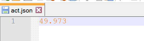

                          Marc Berg
                          @lucifor1976 sagte in Netzfrequenz messen und in iobroker (influx) aufzeichnen:
                          Vielleicht finde ich über die Feiertage den Willen mich mit json zu beschäftigen :)
                          Wobei das "JSON" bei (1) ja maximal simpel ist:

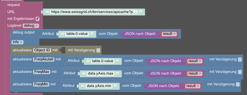

                                  Lucifor1976

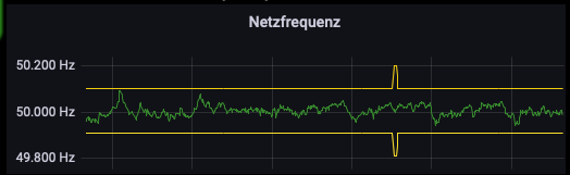

                                  Wie gsagt, von json eher keinen Plan, und da kannste mich auslachen °° von (2) hab ich es geschafft die Daten auszulesen und in Grafana zu verwerten, bis auf das Value, da haperts dann daran das das "hz" dahinter steht und das mag Grafana nicht. (Bei Min und Max steht kein hz dahinter da gehts)
                                  Bei (1) hab ich es nicht geschafft die json auszuwerten, da ich nicht raffe was ich als Attribut nehmen muss wenns kein Attribut gibt.

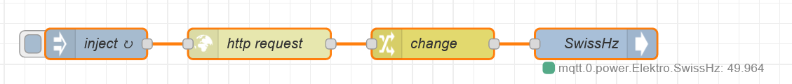

                                    Marc Berg

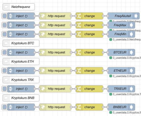

                                    Genau, das " Hz" werfe ich auch weg, bevor ich den Wert als Number wegschreibe.
                                    Hm, ja. Ich verwende seit jeher NodeRed, damit ist das ganze JSON-Handling zum Glück ziemlich easy.

                                      Und wie verwirfst du das "hz" wenn ich fragen darf?
                                      Ich hab mitr ein Blockly gebastelt was die Daten abruft und das Array dann in Datenpunkte in iobroker schreibt.
                                      Von dort aus gehts dann nach Grafana. Nur das hz bekomme ich nicht weg :/

                                        @lucifor1976
                                        In Node Red ist es eine Zeile JSONata:
                                        $number($replace(payload, " Hz", "", 1))
                                        Aber bei Blockly kann ich nicht helfen, das möchte ich auf meine alten Tage nicht mehr lernen. :-)

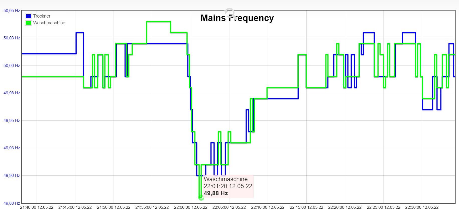

                                          Waschmaschine und Trockner stammen von HM messenden Dosen.
                                          SDM630 war nicht gut und ist derzeit disabled.
                                          Wenn man die HM Geräte ordentlich einstellt, sind sie ganz brauchbar, wie das Event 2021 zeigt:

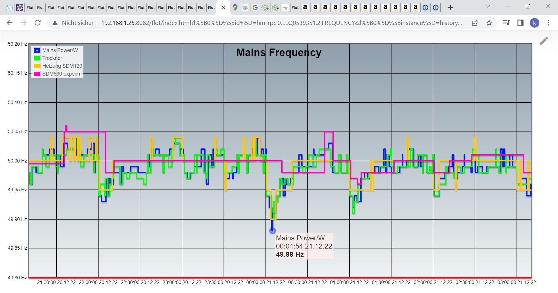

                                          Noch ein Beispiel mit dem SDM630
