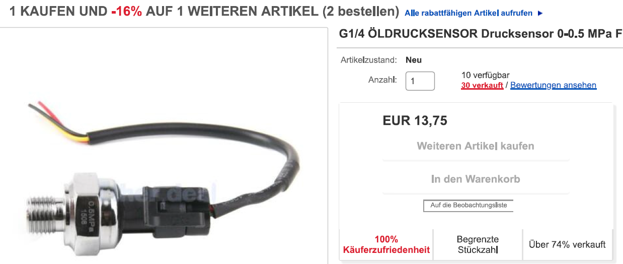

      • in China/Ebay einen Drucksensor kaufen:
        auf die Pa achten !

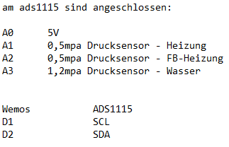

      • einen Wemos D1 Mini und einen ADS 1115 kaufen und korrekt verkabeln (z.B. bei mir in der Heizung, Pool analog)

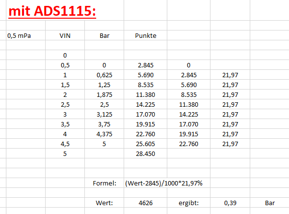

      • Excel Script schreiben um die analogen Werte umzurechnen in Druck (Grundlage für Formel in JS)

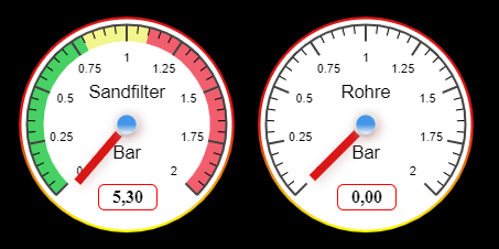

      • und zum Schluss das Ganze darstellen in VIS
