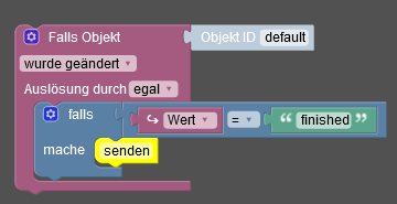

    Bin seit mehreren Tagen Nutzer von iobroker geworden und stoße auf die ersten Probleme wo ich einfach nicht weiterkomme. Möchte gerne das meine Siemens Waschmaschie iq 700 die ich schon bei iobroker drin habe wenn sie fertig ist eine WhatsApp schreibt Maschine ist feritg. Das läuft auch dank des Forums ganz gut. Es gibt aber 2 Zustände im State run und finished und jedesmal wenn sich der Wert ändert bekomme ich die Nachricht Maschine ist fertig möchte aber nur eine Meldung haben wenn sie auf den Wert finished springt schaffe es aber nicht im Blockly was zu bauen was nur explizit den Wert
    finished abruft.
    Wer kann da weiterhelfen

      @sk-koeln Dann zeig mal bitte Dein Blockly.

        sk-koeln
        wrote on last edited by
        @djmarc75
        anbei das Bild . wie du siehst nicht weltbewegendes

          DJMarc75
          @sk-koeln Vorschlag:
          "finished" muss natürlich genau so reingeschrieben werden wie es im Datenpunkt steht.

            sk-koeln
            @djmarc75
            Hab es installiert und es funktioniert einwandfrei
            danke für den Tip und die Hilfe

              sk-koeln
              @djmarc75

                DJMarc75
                @sk-koeln den WhatsApp Block direkt in "mache" reinziehen ;)

                  sk-koeln
                  @djmarc75
                  Hatte ich zuerst Nachricht wurde aber nicht verschickt.
                  danach so wie im Bild alles funktioniert inklusive Nachricht versendet und angekommen

                    DJMarc75
                    @sk-koeln sagte in Nachricht wenn Waschmaschine fertig über Blockly:
                    So wird aber wie im ursprünglichen Skript bei jedem Statuswechsel eine Nachricht verschickt.
                    Bin überzeugt dass "Finished" im Skript NICHT mit dem Wert vom Datenpunkt der Waschmaschine übereinstimmt.

                      sk-koeln
                      wrote on last edited by sk-koeln
                      @djmarc75
                      Also ich hatte jetzt den Trockner und Spülmaschine etc. eingebunden und habe das Programm Wolle (trockner) jetzt 2mal gestartet (dauert nur 6 min) und es wurde immer nur eine Nachricht versendet (Finished) weder bei run noch bei inprogress wurde etwas versendet.
                      Hatte es ja am Anfang in mache drin und da ist nichts passiert
