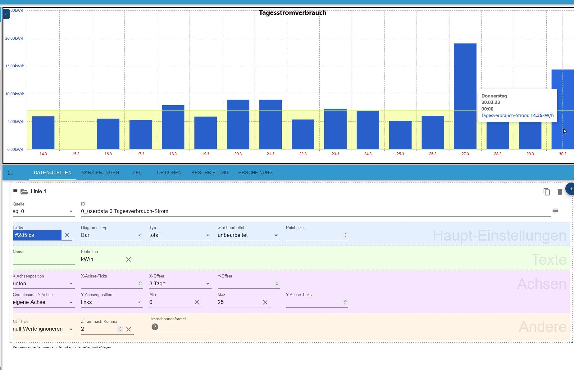

                      surfer09S Offline
                      surfer09S Offline
                      surfer09
                      Ich habe noch ein Problem mit den angezeigten Werten. Beim 30.03. müssten eigentlich 5,93 kWh angezeigt werden. Aktuell werden aber 14.35 kWh ausgegeben. Das hat wahrscheinlich irgendwas mit dem Offset zu tun, aber ich bekomme es irgendwie nicht hin, dass der korrekte Wert angezeigt wird. Hat jemand einen Tipp?
                      cashC 1 Antwort Letzte Antwort
                      • surfer09S surfer09
                        cashC Offline
                        cashC Offline
                        cash
                        @surfer09 das ist ein Fehler in der Version.
                        surfer09S 1 Antwort Letzte Antwort
                        • cashC cash
                          surfer09S Offline
                          surfer09S Offline
                          surfer09
                          @cash Verstehe, alles klar!

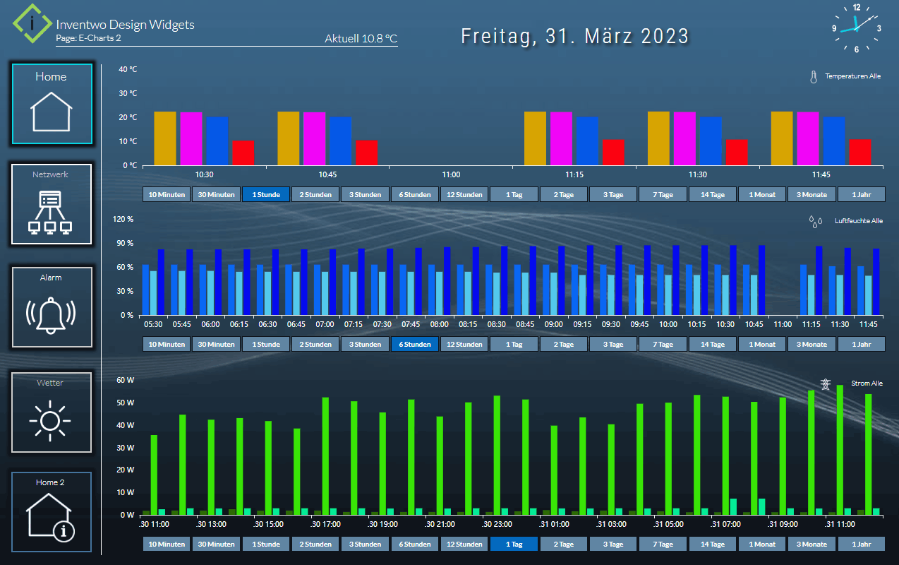

                                        • sigi234S sigi234
                                          @martybr
                                          Bei mir läuft es sehr gut, bis auf das Datum in der Zukunft.
                                          jackblacksonJ Offline
                                          jackblackson
                                          @sigi234 Wie schaffst du es dass du hier den Zeitraum variabel über diese Buttons ändern kannst? Sind das unterschiedliche Charts, die du hin und her wechselst?
