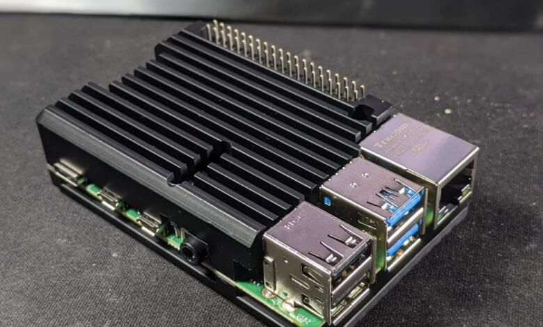

                                        • R robson
                                          leider ist mein Raspi wieder ohne ersichtlichen Grund abgestürzt. Ich hatte meine SSD vergangenen Montag komplett neu formatiert und das 32-Bit OS installiert. Danach ioBroker. Nach Einspielen des Backups (1-2 Std Wartezeit) waren noch knapp 900 MB frei und alles lief reibungslos.
                                          Nachmittags sind wir bis eben in den Urlaub gefahren. Bereits am Abend konnte ich nicht mehr auf ioBroker (weder Web UI noch SSH) zugreifen. InfluxDB und Grafana waren nicht installiert - lediglich ioBroker mit meinem Backup.
                                          Ich kann es mir dieses Mal nicht mit einem Speicherengpass erklären.
                                          Hat jemand eine Idee, was ich noch prüfen kann?
                                          Es ist bereits der zweite Pi 4B mit 2GB, den ich angeschlossen habe.
                                          Alternativ würde ich ioBroker auf einer Synology NAS per Docker installieren. Das ist aber Neuland für mich. Mit dem Raspi war ich bisher immer gut zufrieden.
                                          Für Hinweise bin ich dankbar.
                                          Ro75R Online
                                          Ro75R Online
                                          Ro75
                                          @robson liegt dein Raspi einfach so rum oder ist er "eingebaut"?
