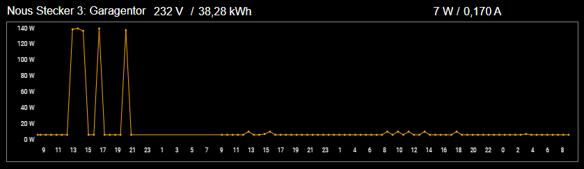

    Ich habe eine Nous Steckdose im Einsatz und bekomme nur alle 5 Minuten Werte geliefert.
    Nun ist es so, dass an der Steckdose ein Garagentorantrieb angeschlossen ist. Es steigt also sprunghaft an und geht danach schnell wieder auf "null" zurück. Das wird dann aber nicht erkannt.

          Ich hatte vorher ein Phoscon GW mit dem Deconz-Adapter im Einsatz. Mit dem lief es ohne Probleme.
          Hier die Grafik, da ich erst am Samstag gewechselt bin:
          Da sieht man 3 Spitzen, wo das Tor betätigt wurde. Rechts die kleinen Spitzen mit dem ZigBee Adapter und der gleichen Dose. An der Dose liegt es also nicht und träge war das Netz auch nicht.
