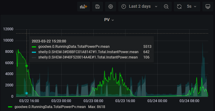

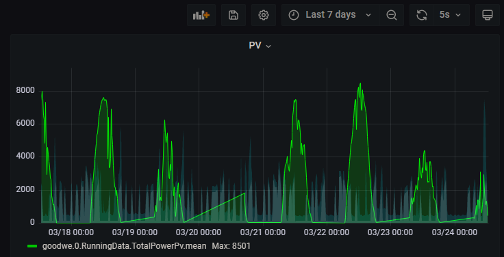

    Hallo zusammen
    Irgendwie zeigt Grafana bei mir verschiedene Max werte an:
    2 Tage: Max Wert 8618
    7 Tage: Max Wert nur noch 8501
    30 Tage: Max Wert nur noch 8145
    Warum denn das? Bekomme ich irgendwie den echten Max Wert über den gewählten Zeitraum raus? Muss nicht in diesen Panel sein, kann auch in einem eigenen sein, aber komisch ist es trotzdem.

      @endurance Hast Du (wie im anderen Thread) wieder einen Aggregierungsfunktion drüber gelegt? Dann würden bei größeren Zeiträumen auch automatisch längere Zeiträume aggregriert = andere Max-Werte (des Mean-Wertes z.B.)
      Zeit mal das Statement
