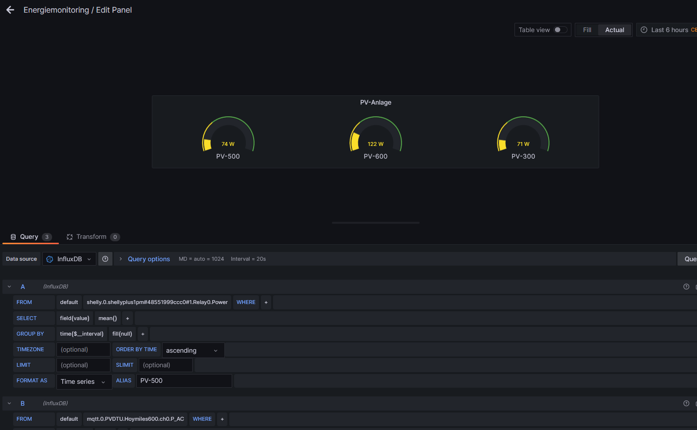

                Super, auf dem RPI4 kann ich jetzt in die Datenbank schreiben.
                Jetzt zu meinem Verständnis. Die Grafana Grafiken müsste ich am RPI3 erstellen, dort ist auch Grafana installiert. Bekomme ich dort erzeugte Grafik wieder auf dem RPI4 angebunden?

                  @knopers1 Ja. Grafana Dashbords können z.B. in VIS etc eingebunden werden. Egal auf welcher Maschine die laufen.
                  Wichtig ist das die Grafana.ini entsprechend angepasst ist.
                  So sollte es klappen:
                  [security]
                  allow_embedding = true
                  [auth.anonymous]
                  enabled = true
                  org_name = Main Org.
                  org_role = Viewer
                  [users]
                  allow_sign_up = false
                  Gibt es hier im Forum einige Threads mit hinweisen.

                          @knopers1 Das kann auch an der Einstellung des Grafana Dashboards liegen.
                          Ist denn da ein Refresh konfiguriert?
                          Ändern sich die Werte denn dort?

                            @wendy2702
                            puhh, da ändert sich leider nichts...
                            Da aber der Datenpunkt mit der Datenbank verbunden ist, werden die Werte dort ständig aktualisiert...
                            Bin jetzt davon ausgegangen, dass sich die Werte jedes mal selbst aktualisieren. Wo genau kann ich in der Grafana ein Refresh einstellen?

                              @knopers1 Gibt hier oben rechts optionen:
                              Und eventuell direkt im Query.
                              Ich nutze das allerdings nicht für eine Live Anzeige da mir das bisher immer zu "träge" war.
                              Geht aber bestimmt mit den richtigen einstellungen aller beteiligten Adapter usw.

                                DANKE! :+1: :joy: Jetzt passt es...

                                  @knopers1 Was hast du eingestellt um ein vernünftige Aktualisierung zu bekommen?

                                    habe jetzt 20 sek. eingestellt. Sieht gut aus...
