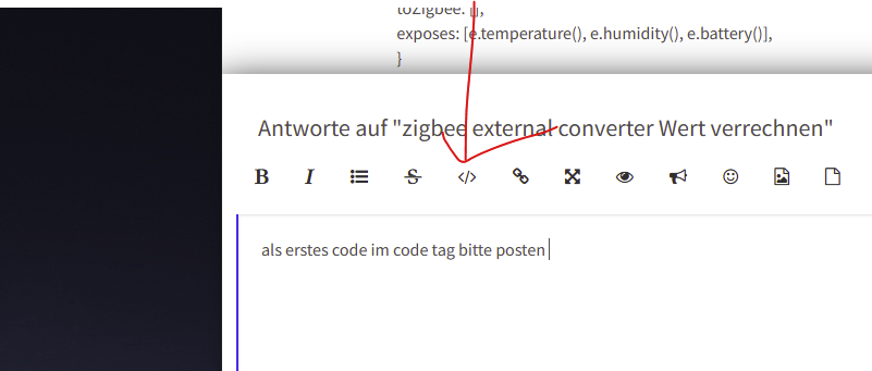

      als erstes code im code tag bitte posten f03588aa-a985-41c5-b4d2-70a3c5c90616-grafik.png
      die anpassunf kannst du hier nicht vornehmen.. wenn dann im converter dann aber für alle Geräte..
      erstell dir doch mal ein alsias für der dir das umrechnet.. ist einfacher als im code rumzupfuschen
      wobei ich seh gerade das Gerät ist längst da.. installier mal die GIT version und schau nochmal
