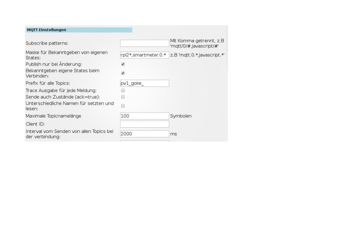

                Mqtt habe ich auf dem Rechner "zu Hause" als Server installiert mit folgenden Einstellungen:
                Auf dem entfernten Rechner der am Zähler hängt ist als Client habe ich folgende Einstellungen:
                Wenn ich an der Konfiguration etwas ändere schreibt er die Daten auf den Rechner zu Hause aber nicht bei Aktualisierung. Was mache ich falsch?
