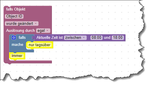

    Ich würde einen DP auch nur in einem Script verarbeiten und im Trigger die Zeit prüfen.
    Also etwa so:

      Ich stelle mir hier die Frage: Warum läuft ein Script nur zu bestimmten Zeiten?
      Also etwa so:

          Warum ist es besser ein Script laufen zu lassen nur damit es feststellt das es nichts tun soll?
          Beispiel:
          Bewegungsmelder der auf Bewegung triggert.
          Script mit dem Trigger auf den Bewegungsmelder wird zum Sonnenuntergang ein und zum Sonnenaufgang ausgeschaltet.
          Ansonsten würde bei einer Bewegung am Tag der Trigger ausgelöst, dann geprüft werden was für eine Tageszeit ist um dann zu entscheiden ob Licht ein geschaltet werden muss. Das am Tag so 100x . Nachts ist ehh weniger los und es soll Licht werden.
