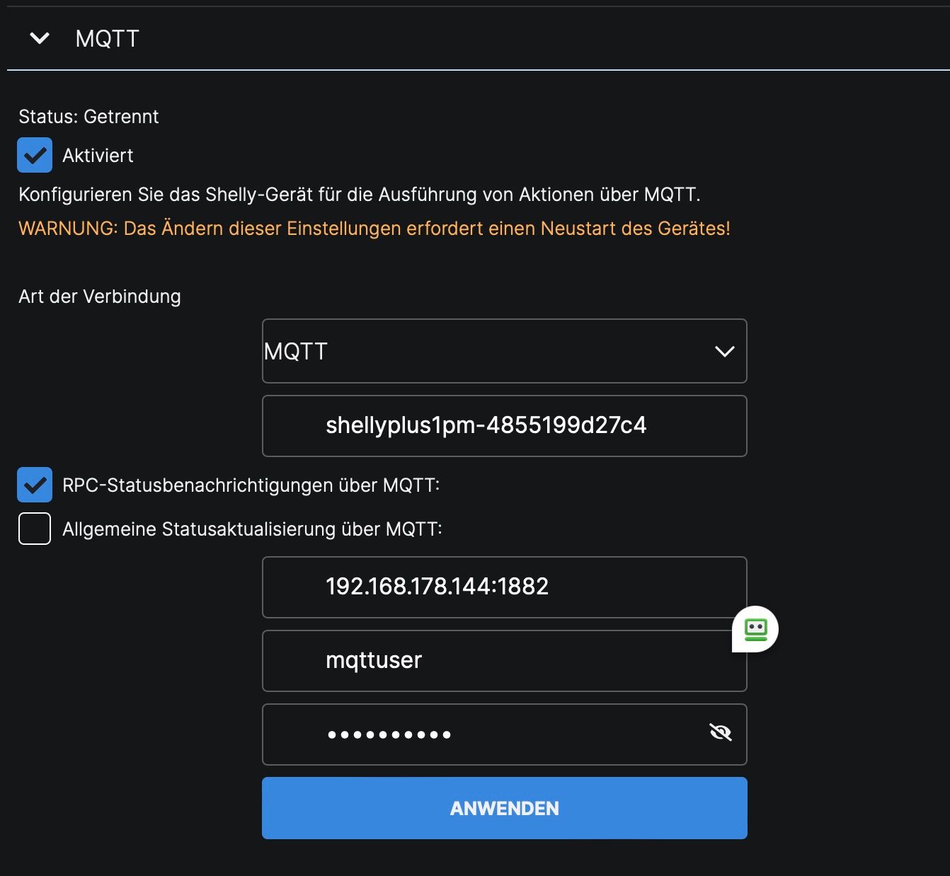

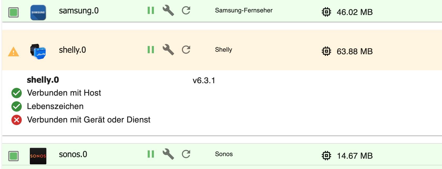

    Mein Shelly Plus 1 pm ist via APP und Shelly Home erreichbar und schaltbar.
    Mein Shelly Adapter ist leider nicht verbunden "mit Gerät oder Dienst".
    Alle Anleitungen, die ich finden konnte beziehen sich auf eine alte Weboberfläche von Shelly Home.

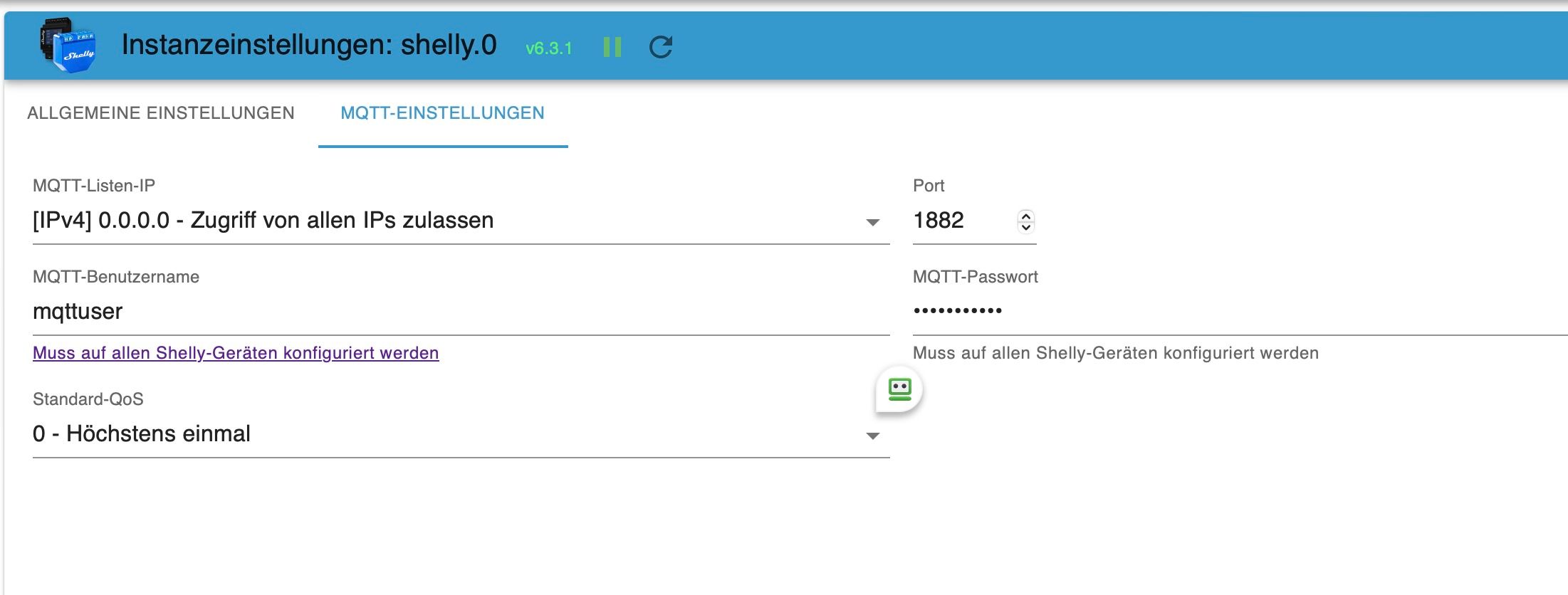

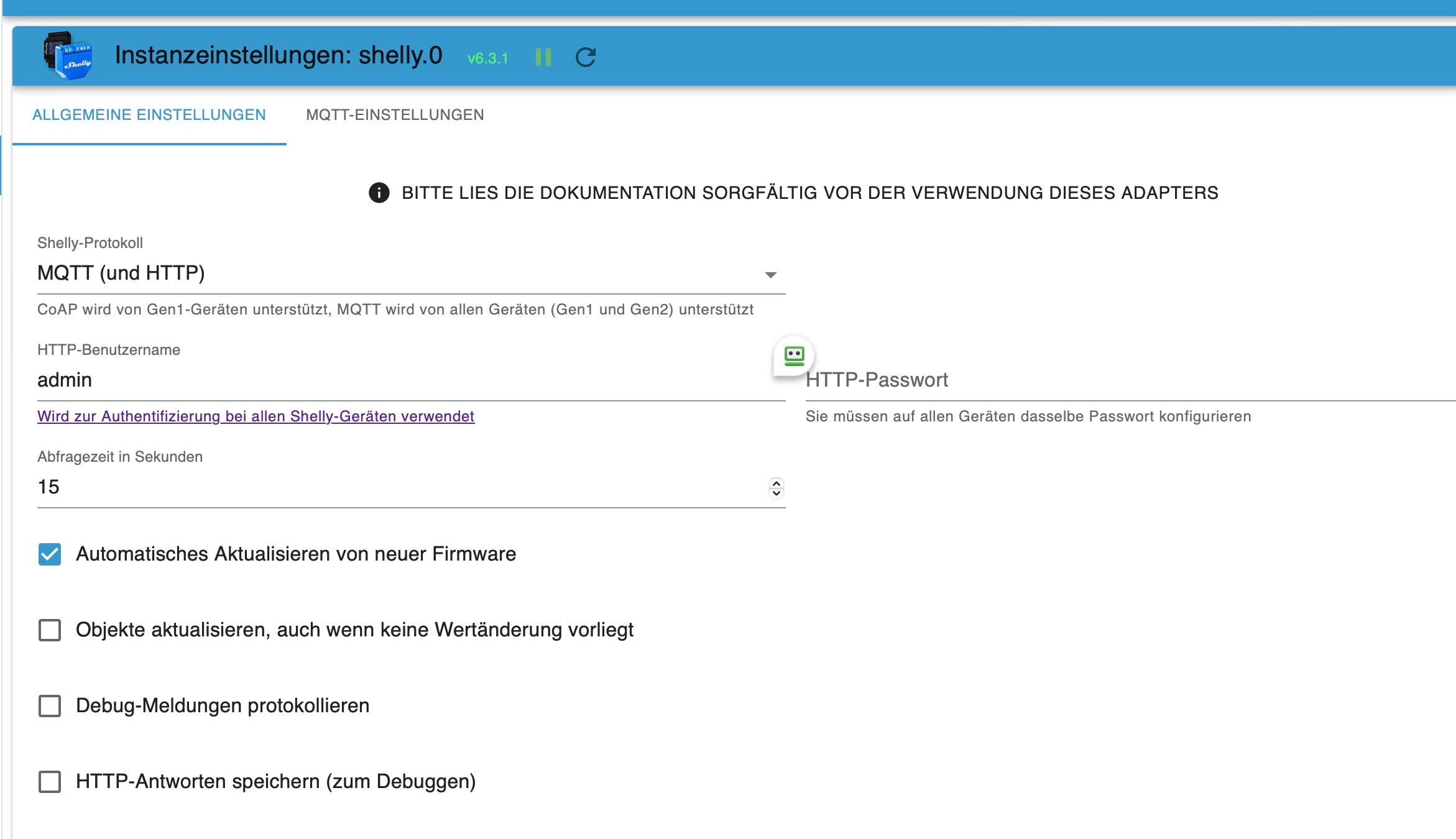

    So sehen meine Adapter Einstellungen aus:
    Und so die MQTT-Einstellungen der Weboberfläche:
    Habt Ihr einen Tipp, wo der Fehler sein könnte?

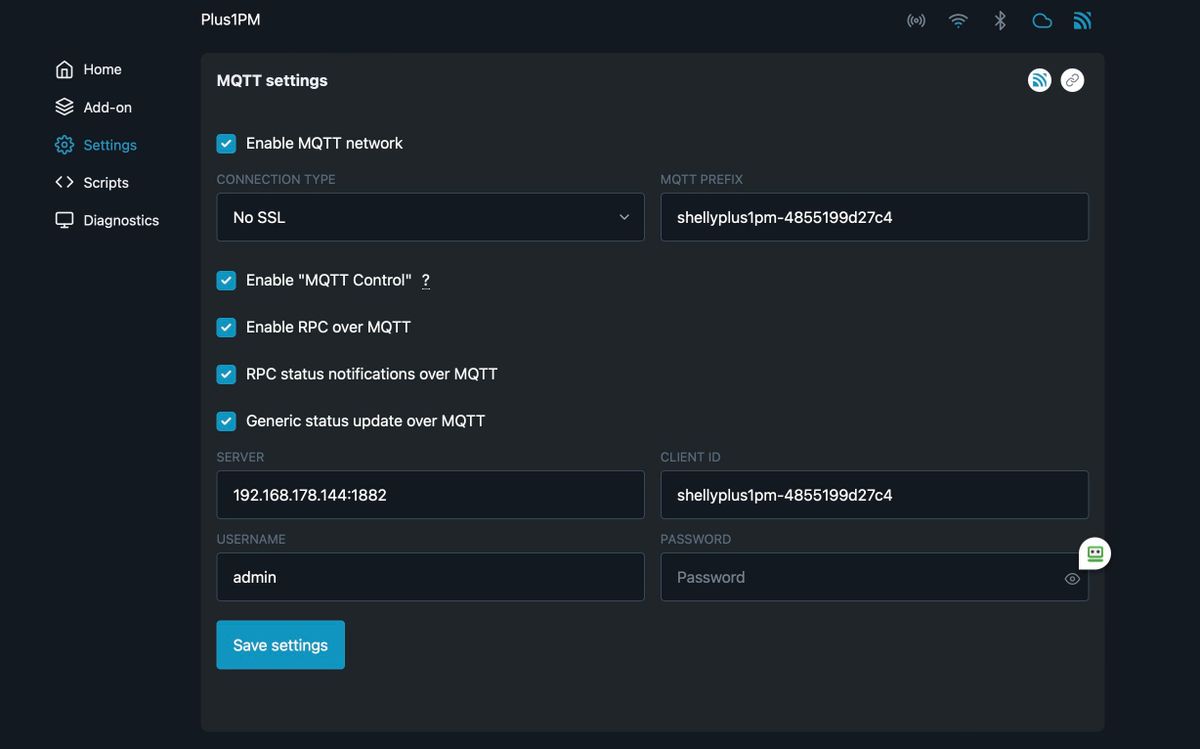

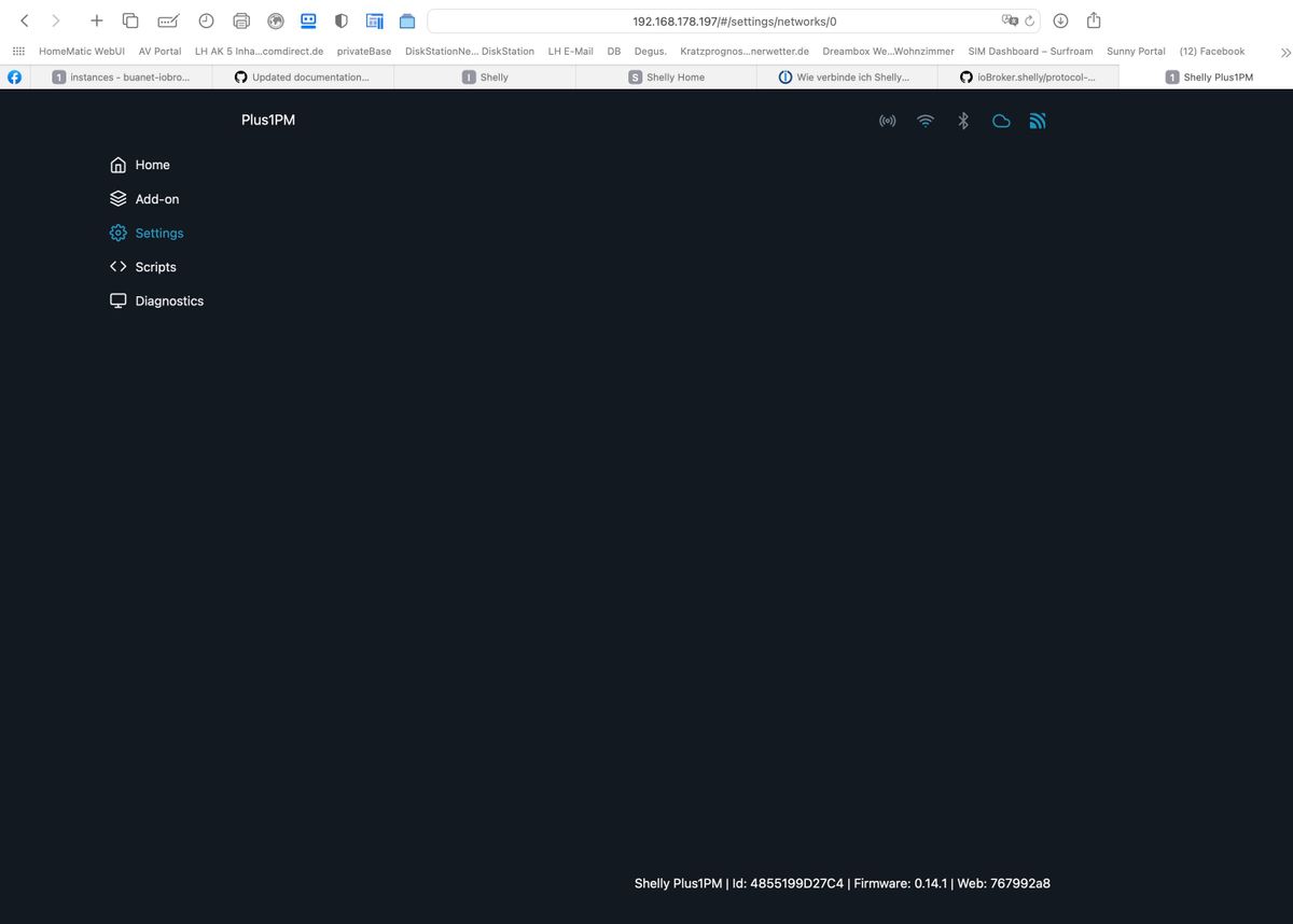

                      pingo
                      Ja. Die Screenshots waren von der Cloud Webseite.
                      Wenn ich über die IP direkt auf die Shelly Plus 1 pm zugreife, komme ich der Sache schon näher:
                      Das kann ich einstellen.
                      Die 2.Seite in der Anleitung gibt es leider nicht:

                        @pingo Cloud und MQTT zeitgleich geht nicht wenn ich mich nicht täusche.
                        Die Anleitung zeigt auch wie es bei lokaler Verbindung einzustellen ist.

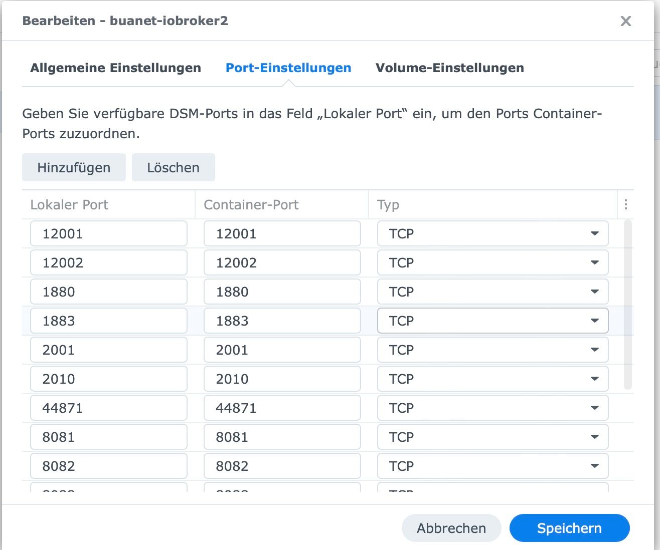

                                    @wendy2702 : Ja Bridge

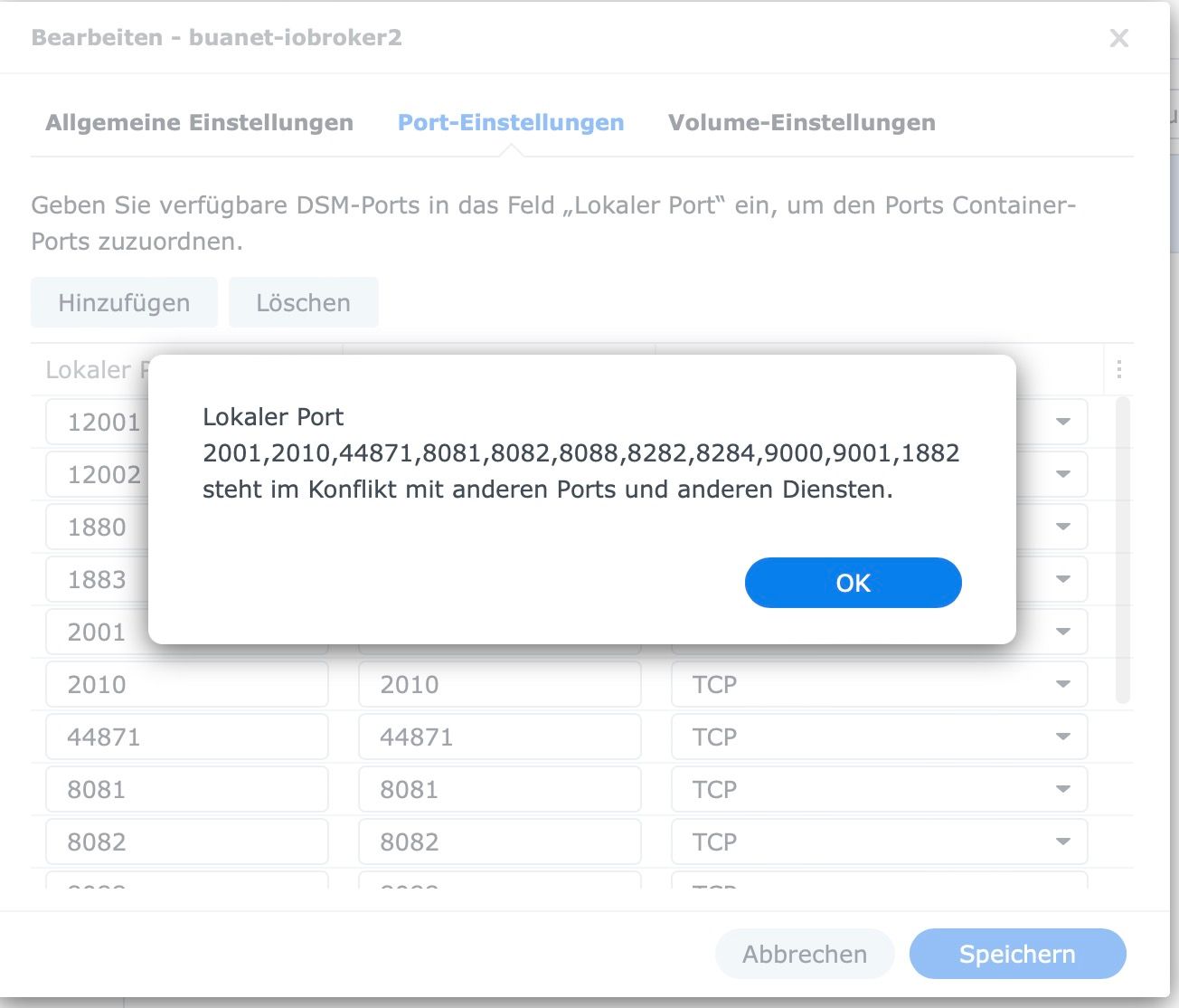

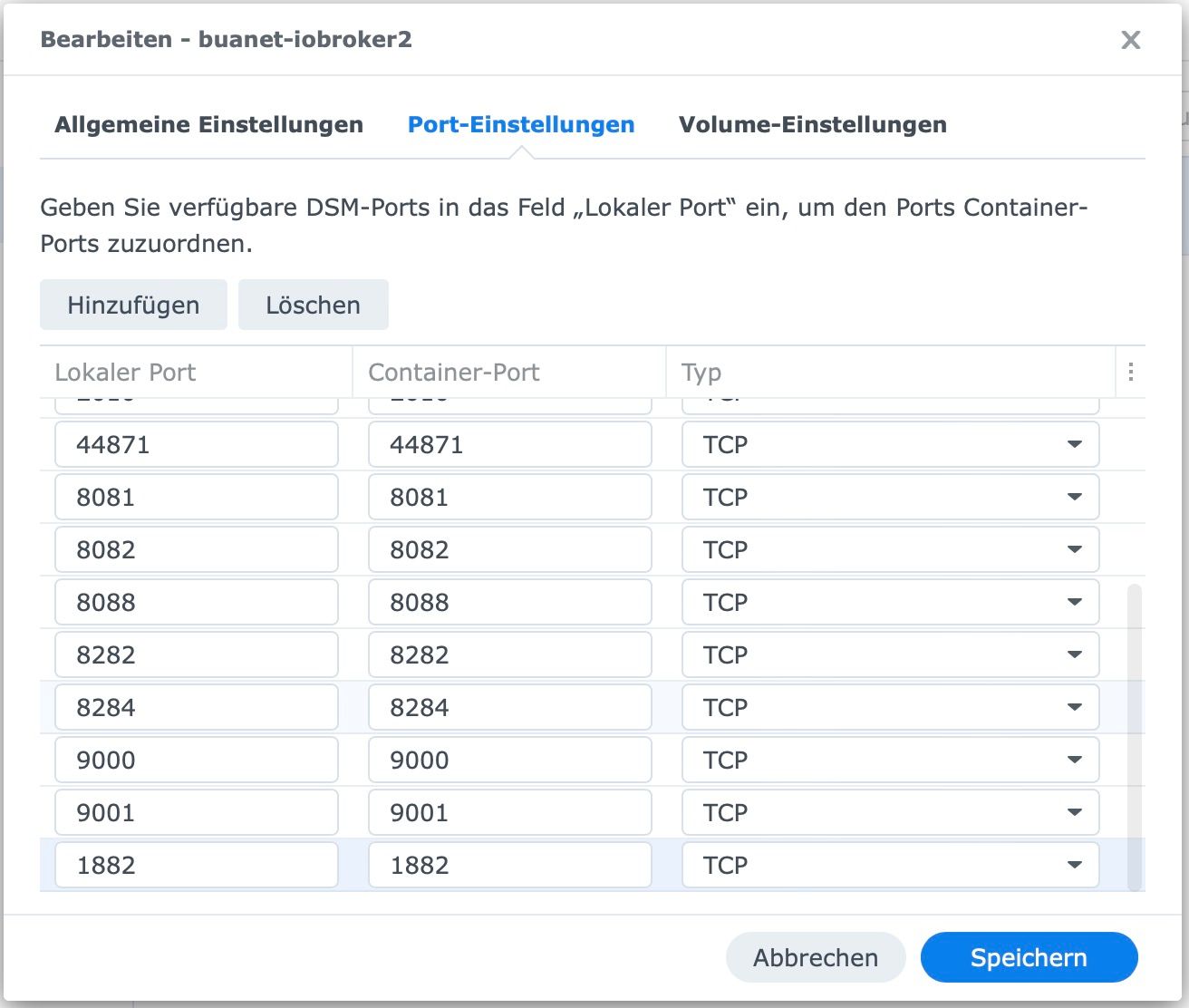

                                    Das wird das Problem sein. Leider kann ich den Port nicht hinzufügen, weil dann folgende Fehlermeldung kommt. Die kam vorher nie. Die anderen Ports sind schon länger durchgeschliffen. Speichern geht mit dieser Fehlermeldung leider nicht:
                                    Wie bekomme ich bitte den Port hinzugefügt?
                                    W 1 Antwort Letzte Antwort
                                    • P pingo
                                      W Online
                                      W Online
                                      Wildbill
                                      @pingo Irgenwas auf Deiner DSM belegt den Port 1882 eben schon. Muss nix im Docker sein, kann auch ein andere Dienst sein. Nimm eben für MQTT einen anderen Port, 1885 z.B.. Dann musst Du aber bei jedem MQTT-Gerät welches den iobroker erreichen soll auch den Port anpassen.
                                      Gruss, Jürgen

                                          @wendy2702 : Wie mache ich das bitte?
                                          Egal, welchen Port ich auswähle, kommt dieselbe Fehlermeldung. Die Fehlermeldung betrifft leider auch plötzlich viele andere Ports (siehe Fehlermeldung), die aktuell problemlos durchgeschliffen werden. Ich habe keine Ahnung, was Docker da plötzlich zu meckern hat. Das war ja damals bei der Erstellung auch kein Problem.
                                          Danke für Eure Hilfe
