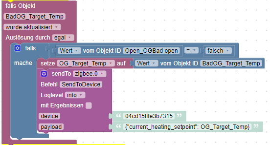

    Ich steure die via Blockly an und zwar (z. B. manuell per VIS) wie folgt:
    Der Zielwert wird per VIS Dropdown in ' BadOG_Target_Temp' geschrieben und es wird noch abgefragt ob das Fenster evtl. offen ist.
    Dann kommt der Wert von ' BadOG_Target_Temp' in eine lokale Script-Variable und es erfolgt das Senden, wie hier dargestellt.
    Das funktioniert auch meistens, aber eben nicht immer, was ich nicht verstehe.

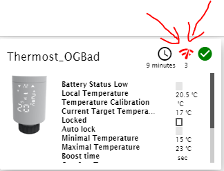

    Auch scheint es so, dass sich die Thermostate immer mal wieder neu 'woanders hin' verbinden (halt a lá ZigBee), allerdings oft ausgerechnet dorthin, wo sie im Zweifelsfall das schwächste Signal bekommen (ich habe im OG einige Osram und BlitzPlug Steckdosen als Router verbaut).
    630b6023-2f19-4380-9c8f-ebe270040700-image.png Komplett dämlich sowas :-(
    Hat da jemand evtl. ähnliche Erfahrungen, bevor ich mich hier noch weitere Zeit mit den Dingern rumärgere!?

      @pedder007 hab die Dinger auch.. ohne Probleme.. aber keine Osram Dosen im einsatz.. die verursachen meistens Probleme..die du hier beschreibst

        Ok dann scheint es ja zumindest mal nicht grundsätzlich an den Thermostaten zu liegen. Allerdings war mir das mit den Osram Plugs nicht bewusst. Ich habe insgesamt, überall verteilt, 9 Stück von den Dingern verbaut und bisher eigentliche keine Probleme damit gehabt. Allerdings trifft es im dem Fall OG schon zu, dass der nächste Plug ein Osram ist...
        Ich werde den mal gegen ne'n BlitzPlug tauschen!

          @arteck Ich habe die nächstliegende Blitzwolf Steckdose (in der Abstellkammer neben dem Bad) dann mal mit einem Kabel hoch gehängt (dient da eh' nur als Router) und die Probleme scheinen erst einmal weg zu sein.
          Also am Ende doch wohl ein Empfangsproblem, zumal gerade die Thermostate in den Bädern nur gut 20cm über dem Boden hängen.
          Danke Dir nochmal :-)
