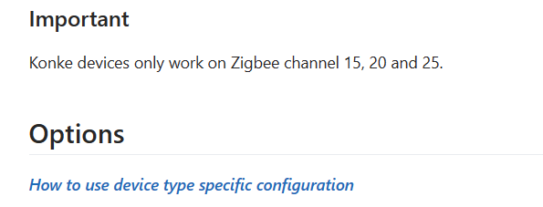

          @metaxa in einsatz nicht.. liegt aber hier unnütz rum. kannst haben
          hoffe hast den zigbee kanal nicht auf 11 stehen. da konke auf 15 nur funken
            Das ist allerdings sehr blöd, mein Zigebee Adapter steht auf 25. Wegen "konke" stelle ich sicher nicht alle Devices um.

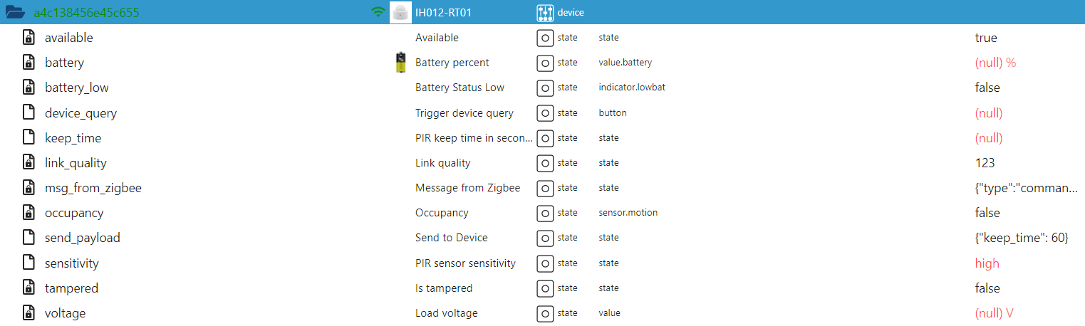

                  Resumee:
                  Den habe ich geliefert bekommen TuYa IH012-RT01.
                  Lies sich völlig problemlos anlernen. Da er bei mir im wettergeschützten Aussenbereich zum Einsatz kommen wird, muss ich diesbzgl. erst Erfahrungswerte sammeln.
