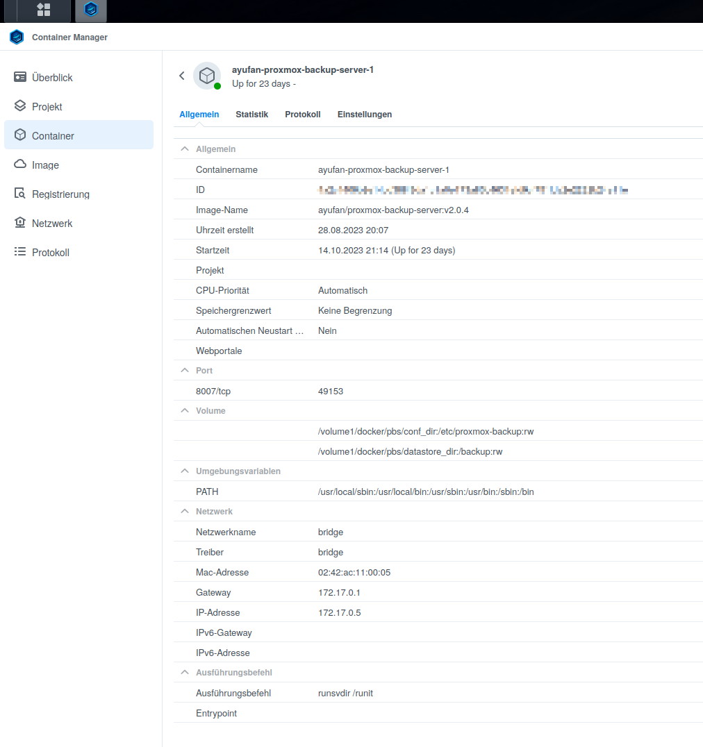

                          @gutgut30 sagte in Alternative zu Proxmox?:
                          Für Docker scheint es den PBS nicht zu geben.
                          Moin,
                          das ist falsch!
                          Läuft hier im Docker auf einem Synology NAS, hier leider noch in der nicht ganz taufrischen Version, da Synology noch immer ältere Kernel nutzt und die aktuelle Version des PBS Docker da Anpassungen braucht, wozu ich noch keine Lust hatte.
                          VG
                          Bernd
