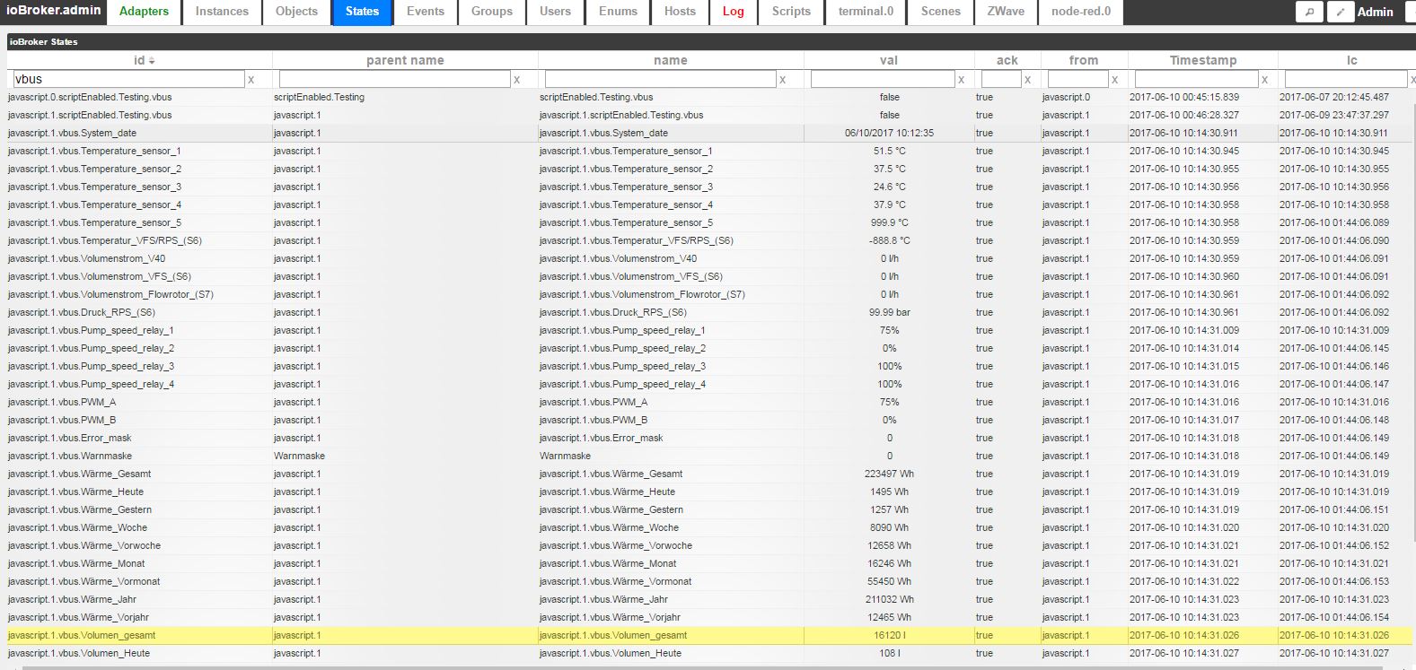

              Was genau hast du im betrieb ? Ich probiere auch gerade mit dem resol-vbus NPM pakket die daten einzuladen aber laufe fest.
              Habe dazu diesen thread erstellt mit meinem script soweit. Ich wollte damit die daten per script auslesen und in objecte schreiben
              http://forum.iobroker.net/viewtopic.php?f=21&t=6796
              edit: 10-05 02:00: geloest siehe thread :)
              ~Dutch

                  Loesung steht hier :) http://forum.iobroker.net/viewtopic.php?f=21&t=6796
                  Mein skript macht das, im grundegenommen das gleiche wie die software. ich lese den vbus aus aus schreibe die daten in iobroker weg.
                  ~Dutch
