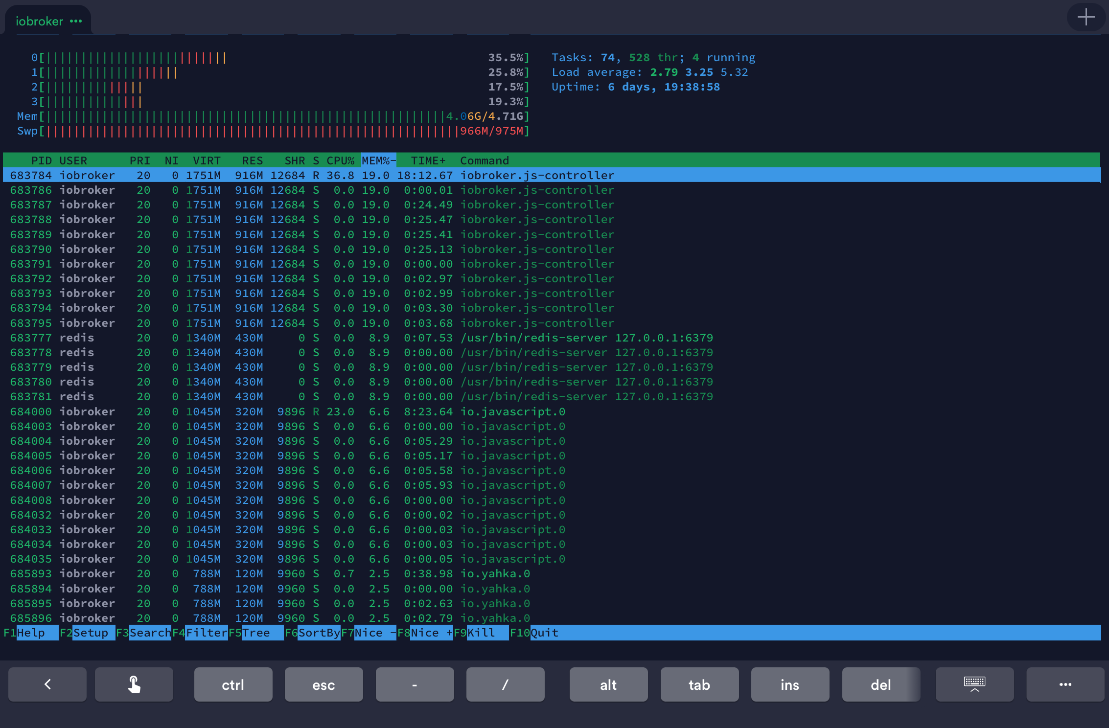

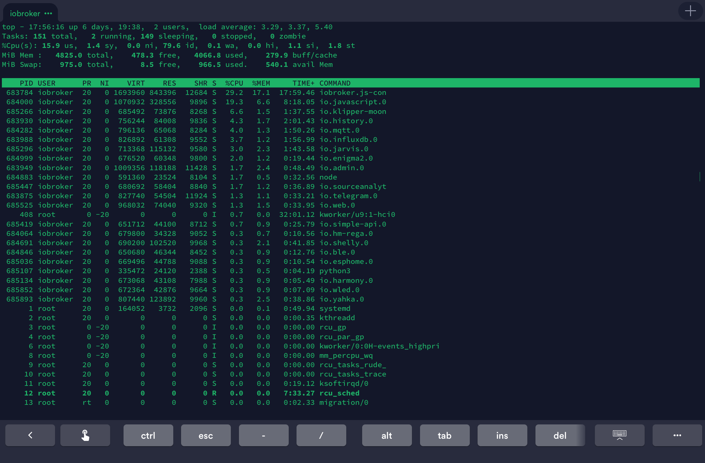

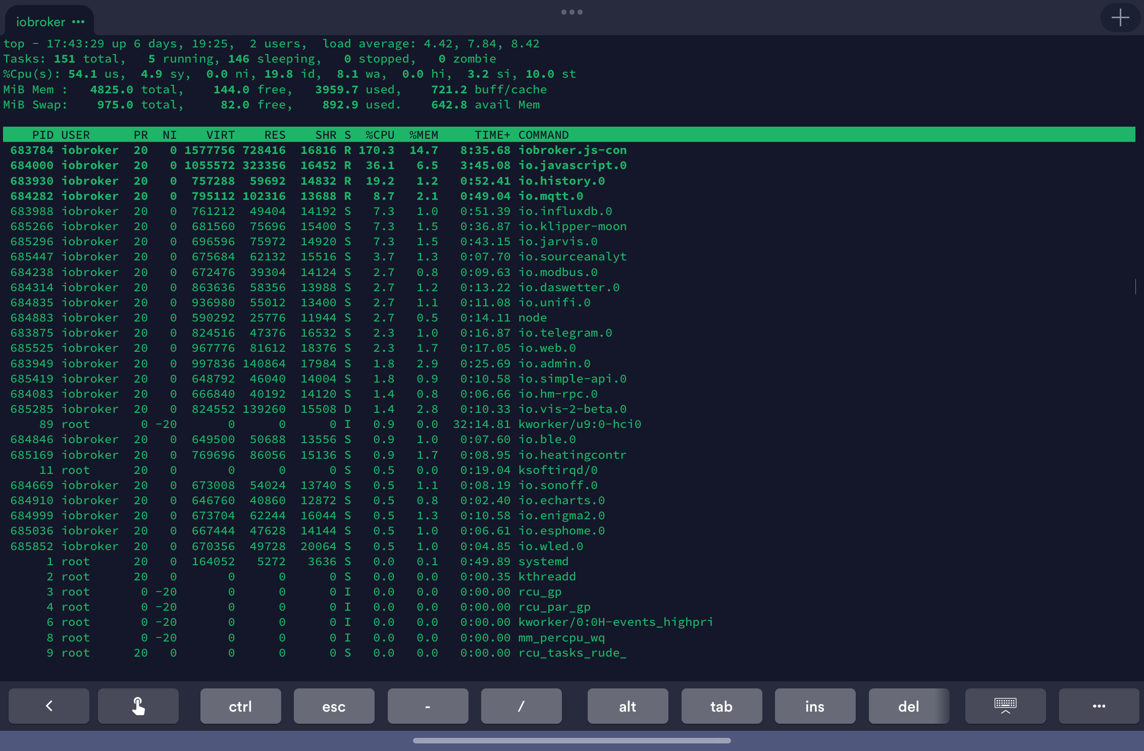

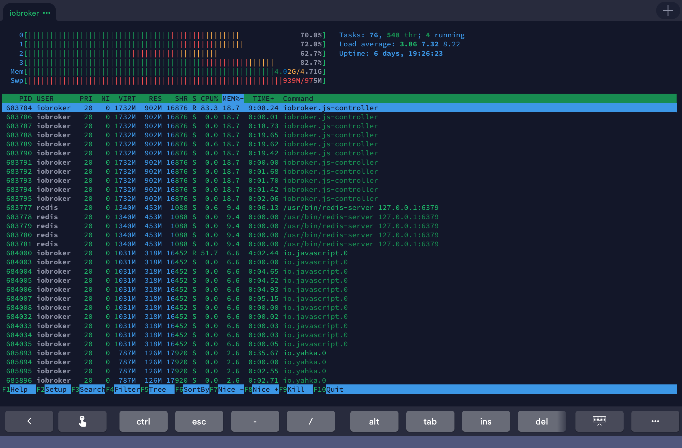

    ioBroker hängt sich sporadisch auf und in der Konsole seh ich dann ein Out of Memory (Bilder im Anhang)
    Leider sehe ich im Log nicht wirklich warum, vllt kann mir jemand weiterhelfen.
    Eine kleine Vermutung habe ich, da gestern und heute ioBroker "out of memory" war kurz nachdem ich den Klipper Adapter gestartet habe.
    Aber auch bei yahka habe ich das Problem öfters schon feststellen können. Habe ich im yahka Adapter etwas geändert und gespeichert (somit auch den Adapter neu durchgestartet) tritt auch genau dieses Problem auf.
    Hier mal Log und ein paar Screenshots dazu. IoBroker läuft in einer VM unter Proxmox.
    Warum zeigt die Proxmox VM Übersicht andere Werte beim Speicherverbrauch an, als in "top" in der Konsole?
    Log:
    Log.txt
    Vergesst in dem Screenshot den "Redis-server", der ist mittlerweile deaktiviert.
    Hier als das Problem auftrat:
    Hier nachdem sich alles wieder erholt hat:

      CodierknechtC Offline
      Codierknecht
      @coyote
      1.) Ausgaben aus dem Log bitte als Text in Code-Tags </> posten
      2.) Welche Hardware?
      HmIP|ZigBee|Tasmota|Unifi
      Zabbix Certified Specialist
      coyoteC 1 Antwort Letzte Antwort

        coyoteC Offline
        coyoteC Offline
        coyote
        @codierknecht
        Wollte ich ja, aber das Log ist zu groß, zu viele Zeichen.
        Hab ich doch dazu geschrieben, läuft auf nem NucI3 in einer Debian VM.
        4GB Ram hat die VM und alle 4 Kerne.

            coyoteC Offline
            coyoteC Offline
            coyote
            @homoran nee moment Rainer, das sind jetzt 2 paar Schuhe.
            Das IoBroker log ist zu groß, daher hab ich es in ein File gepackt.
            Die Screenshots sind aus meiner Konsole

                            @jleg sagte in Out of Memory...aber warum?:
                            mach‘ mal die Instanz für Linuxcontrol aus,
                            meinst du das auch?
                            @coyote sagte in Out of Memory...aber warum?:
                            io.iqontrol.0 invoked oom-killer
                            • JLegJ JLeg
