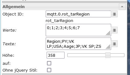

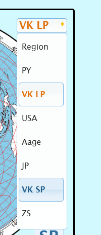

        Hier ist der screenshot:
        Und so ist das Widget konfiguriert:
        Es geht um die oberste Anzeige"VK-LP". Diese steht nur da, wenn das object ...rot_tarRegion auf exakt 260 steht.
        Wenn es auch nur ein digit mehr oder weniger ist, wird die oberste Anzeige leer. Das kommt leder sehr häufig vor (HW-Ungenauigkeiten).
        Ich hätte jetzt gerne, daß die Anzeige "VK-LP" in einem Bereich (z.B. 250 ... 270) stehen bleibt.
        War das jetzt verständlicher ?
        Gruß,
        WillyioBrok

            @willyiobrok sagte in Widget Select Value List - Fenster um die Auswahl?:
            Das ist Sinn und Zweck des Ganzen - die Anzeige des Wertes läuft synchron mit dem DP.
            Das kriegst Du vermutlich nur mit einer mehr oder weniger aufwändigen Programmierung im Hintergrund hin.

              Habe auch einen Versuch mit einem zusätzlichen ioBroker-objekt gestartet:
              Jede Region hat jetzt genau einen Wert. Dieser Wert wird über ein javascript - script auf den endgültigen HW-Wert (0...360) gemapped.
              Das funktioniert ganz gut, aber wenn ich den HW-Wert auf andere Art ändere, möchte ich doch, daß die veraltete Anzeige verschwindet.
              Mit meinem ungeschickten Scriptversuch habe ich mir aber eine Endlosschleife (Rückkopplung) gebaut 🙄 😂
              Deswegen die Anfrage ... die Hoffnung stirbt zuletzt 😀
              Trotzdem Danke nochmal!
