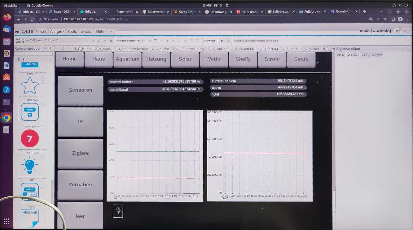

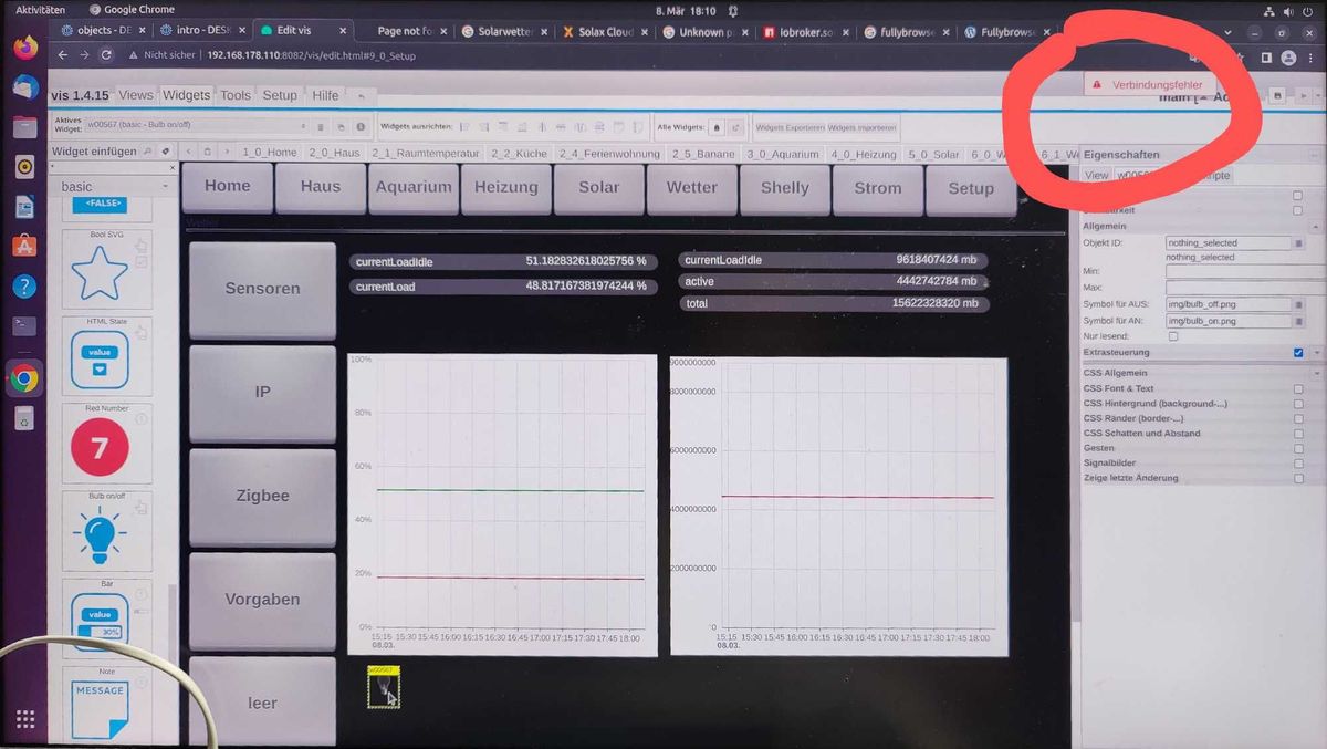

    Unter Windows hat es funktioniert, jetzt habe ich folgendes Problem.
    Wenn ich in VIS ein neues Widget anlege, geht das. Ich kann auch eine Objekt ID vergeben. aber nach wenigen Sekunden kommt oben rechst die Fehlermeldung "Verbindungsfehler".
    Danach gibt es zu dem neuen Widget keine Daten mehr.

        @decnet
        das sind normale meldungen.
        schau bitte mal mit den browser developer tools (f12) in die browser konsole, was da für fehlermeldungen stehen, wenn der verbindungsfehler entsteht
        ist das generell bei allen widgets so, oder nur bei bestimmten?

              Problem gelöst:
              Im Web-Adapter muss "Reine Web-Sockets verwenden" einen Haken haben.
              Danke für das Feedback
