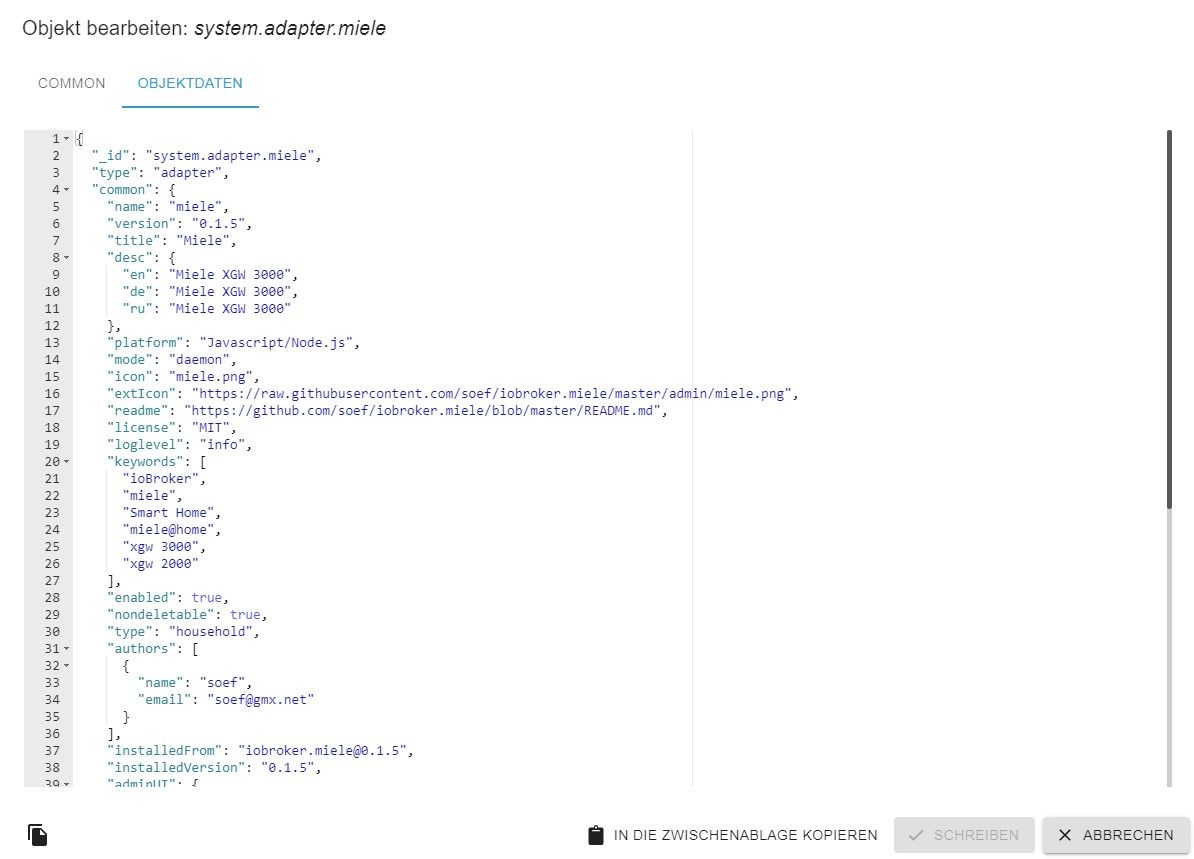

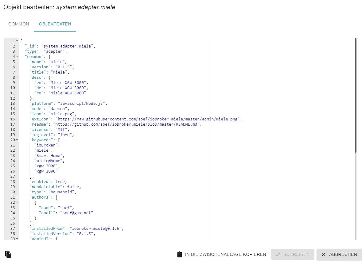

                      husneck
                      @thomas-braun
                      Habe das schon mal gelesen, aber ich finde bei mir keinen Reiter "Allgemein" Das ist der Eintrag unter system/adapter, welchen ich bearbeiten könnte, wenn ich auf den Stift klicke. Kann ich auch dort unter Objektdaten, "nondeletable":false setzen?
                        @husneck
                        Schau mal ob das Objekt system.adapter.miele (ohne .0!) im Reiter "Allgemein" eine Checkbox mit Text "nondeletable" oder so ähnlich hat. Wenn ja, mach den Haken weg und versuch den Adapter nochmal zu löschen.
                        H Offline
                        H Offline
                        husneck
                        @thomas-braun
                        Das ändern der Objektdaten bringt leider nichts. Der adapter taucht immer noch auf, wenn ich npm ls aufrufe.

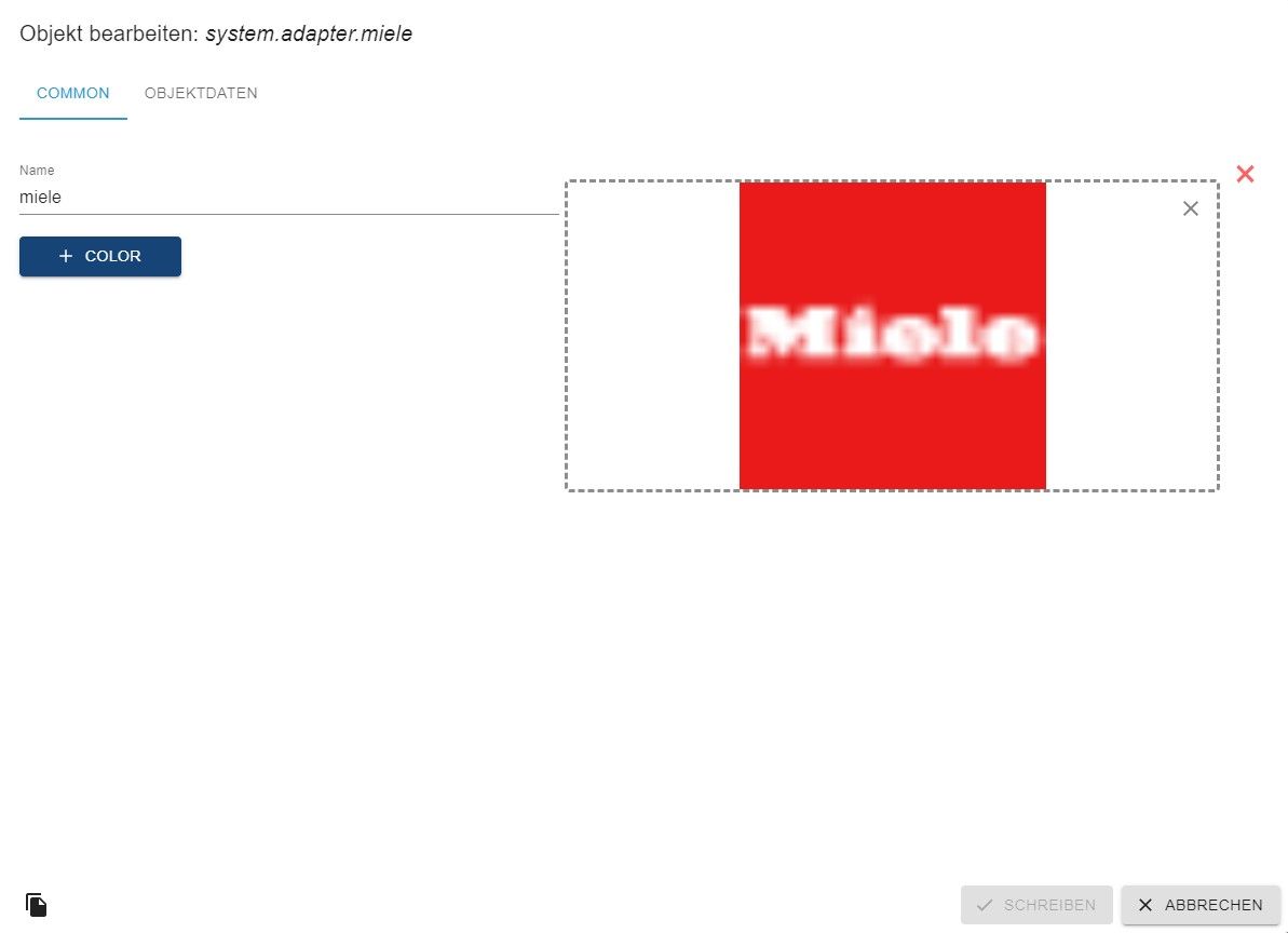

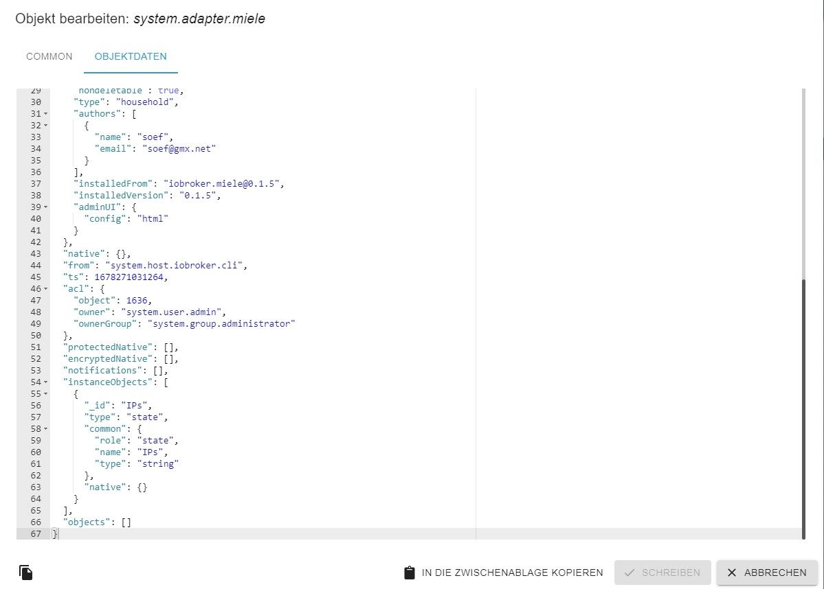

                            H Offline
                            husneck
                            Ja, leider ohne Erfolg. Wenn ich auf den Bleistift klicke, kommt folgendes:
                            • H husneck
                              HomoranH Offline
                              HomoranH Offline
                              @husneck sagte in Adapter taucht immer wieder auf:
                              und links ist allgemein
                              rechts ist non deletable ja immer noch true.
                              bist du im Expertenmodus?
                              dann iobroker add miele
                              non deletable deaktivieren
                              danach iob del miele
                              ich hoffe durch deine Manipulation über das Dateisystem beim Versuch zu löschen ist nix verbogen worden

                                      H Offline
                                      H Offline
                                      husneck
                                      "non-deletable" habe ich auf false gesetzt. Trotzdem scheint nicht alles gelöscht zu werden.

                                        HomoranH Offline
                                        HomoranH Offline
                                        wirklich?
                                        @homoran sagte in Adapter taucht immer wieder auf:
                                        H 1 Antwort Letzte Antwort

                                          H Offline
                                          H Offline
                                          husneck
                                          ja wirklich.
