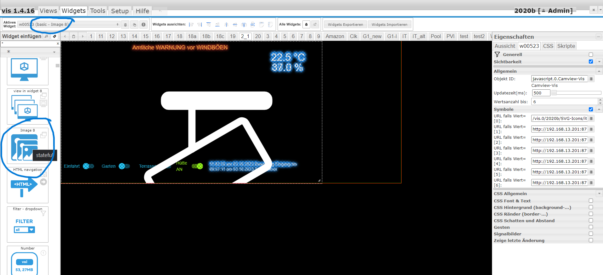

                                @djmarc75 Kommt halt auch auf das Endgerät an. In meinem Fall regelt die Helligkeit unter 40% nicht mehr wirklich viel weiter runter. Im Display aus Modus hab ich 7W Verbrauch, mit Display an und Screensaver schon 20W. Nur ne Kleinigkeit aber summiert sich halt auch.

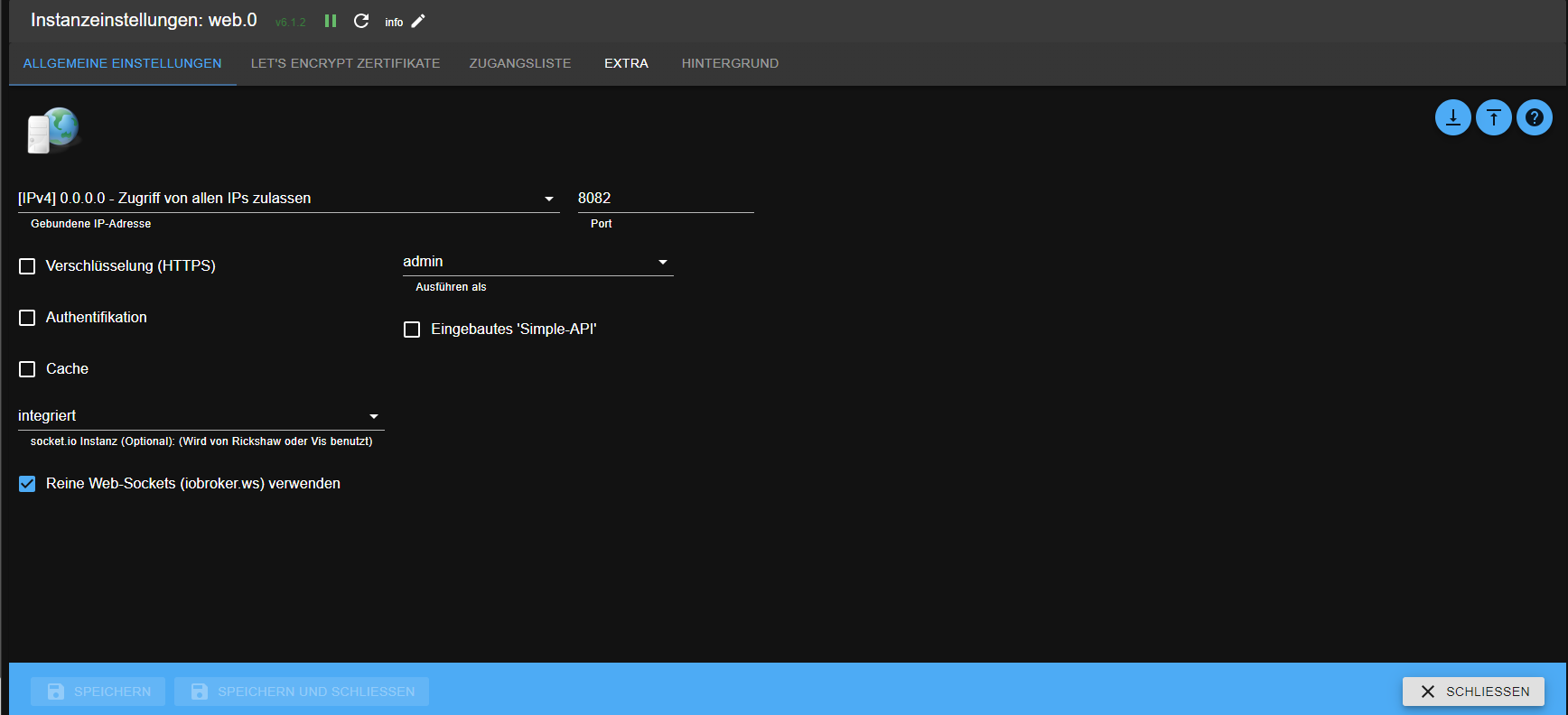

                                @Sushibomba Das sind meine Web Einstellungen.
                                • XsevX Xsev

                                          @xsev
                                          Meine Einstellungen sind identisch. Ist vielleicht daran was falsch?
                                          XsevX 1 Antwort Letzte Antwort
