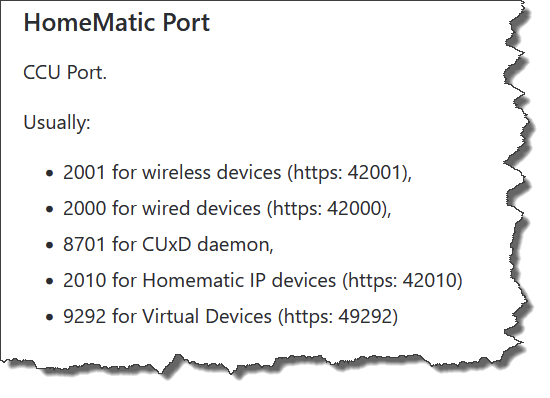

      Hast Du den oder die benötige(n) Port(s) in den Container durchgereicht?

        Ich hoffe es. Homeatic braucht 2001 soweit ich weiss...?

            Meine CCU3 horcht auf Port 2010 - das ist Standard

                  Hab es nun rausbekommen. Hatte die falsche IP der pivccu ausgewählt. 😖

                    https://github.com/ioBroker/ioBroker.hm-rpc
