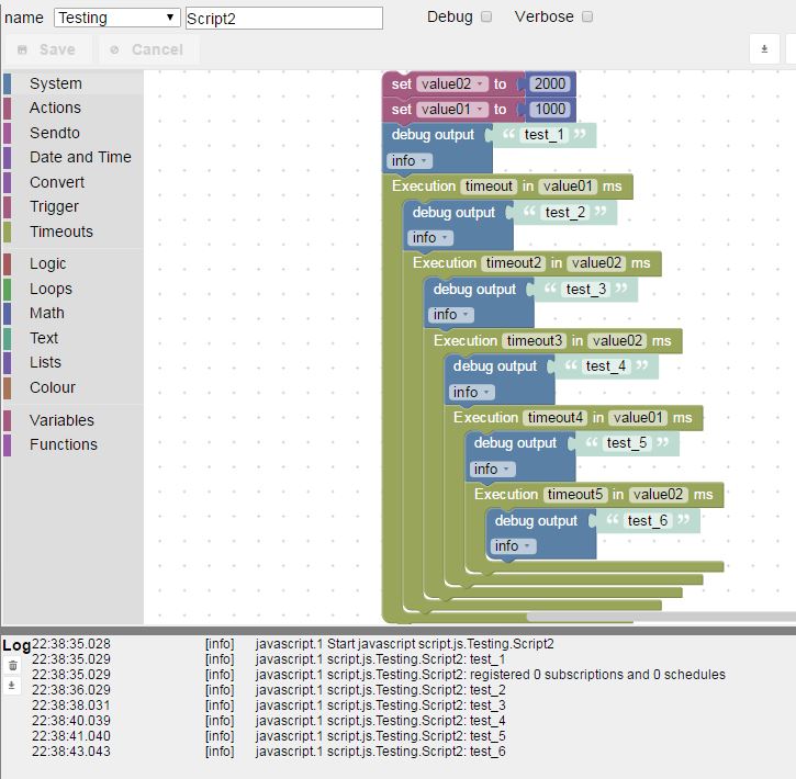

          Ich habe genau das gleiche und benutze dazu im blockey die timeout function, leider ist die nur hardcoded.
          Habe dazu in trello ein request erstellt um dies mit einer variable fuellen zu koennen: https://trello.com/c/2oAG6HEP/223-block ... ctionality
          Sehe gerade das da ein feedback drauf gekommen ist und werde diesen mal testen! Bis gleich 8-) :lol: 8-)
          ~Dutch

            geht ist ja cool das wuste ich auch noch nicht, also anstatt von ms name der variable eingeben. Variable dan per vis setzen:
            ~Dutch 8-)
            Edit: Docu auf GIT hinzugefuegt und pull request erstellt: https://github.com/ioBroker/ioBroker.javascript/pull/29

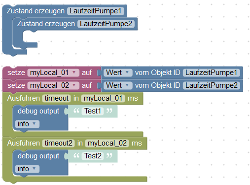

              geht ist ja cool das wuste ich auch noch nicht, also anstatt von ms name der variable eingeben. Variable dan per vis setzen: `
              Hallo
              War mir auch neu, dass das so geht.
              Würde ich allerdings nicht so offiziell machen. Das ist bestimmt nicht so gewollt und mit Vorsicht zu gebrauchen.
              1. Das geht nur mit lokalen Variablen
              2. Der Variablenname hat Einschränkungen!!
              "MyVar" -> geht.
              "MyVar01" -> geht
              "MyVar_01" -> geht
              "MyVar-01" -> !!!!!! FEHLER !!!!!
              Andere Kombis habe ich noch nicht getestet.
              Der TE möchte die Zeiten über VIS einstellen.
              Über VIS kann man aber nicht auf lokale Variablen zugreifen.
              Wenn er dieses undokumentierte "Feature" benutzen möchte, muss er den Umweg über globale Variaben/Objekte machen.

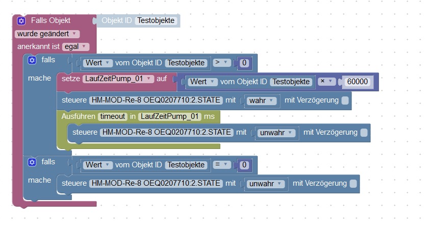

                  ahh… somit könnte ich die Dauer der Beregnung dann im Vis festlegen (würde ja mit einem Schieberegler gehen, so wie bei den Rollläden)
                  müsste ich ja für jeden Kreislauf separat ein Script anlegen, richtig? Die Dauer in Milisekunden könnte man ja mit einer Formel umrechnen.
                  In die Scripte für die Automatik und den manuellen Gebrauch könnte man ja noch nnifügen, dass ein Objekt(Datenpunkt) geändert wird in dem das Datum und Uhrzeit der letzen Auslösung dokumentiert wird ein Objekt für die gesamte Dauer an einem Tag... sollte doch machbar sein, oder?

                    @sveni_lee:
                    müsste ich ja für jeden Kreislauf separat ein Script anlegen, richtig? `
                    Nicht unbedingt. Kommt auf die Komplexität an.
                    Dein Beispiel, würde ich in einem Blockly-Script lassen.
                    @sveni_lee:
                    Die Dauer in Milisekunden könnte man ja mit einer Formel umrechnen. `
                    Jepp, würde ich aber in eine Funktion auslagern.
                    Wäre übersichtlicher, weil es in Deinem Script mehrmals benutzt würde.
                    @sveni_lee:
                    In die Scripte für die Automatik und den manuellen Gebrauch könnte man ja noch nnifügen, dass ein Objekt(Datenpunkt) geändert wird in dem das Datum und Uhrzeit der letzen Auslösung dokumentiert wird ein Objekt für die gesamte Dauer an einem Tag… sollte doch machbar sein, oder? `
                    Wenn da noch mehr unterschiedliche Logiken rein sollen, stellt sich natürlich wieder die Frage nach separaten Blocklys.

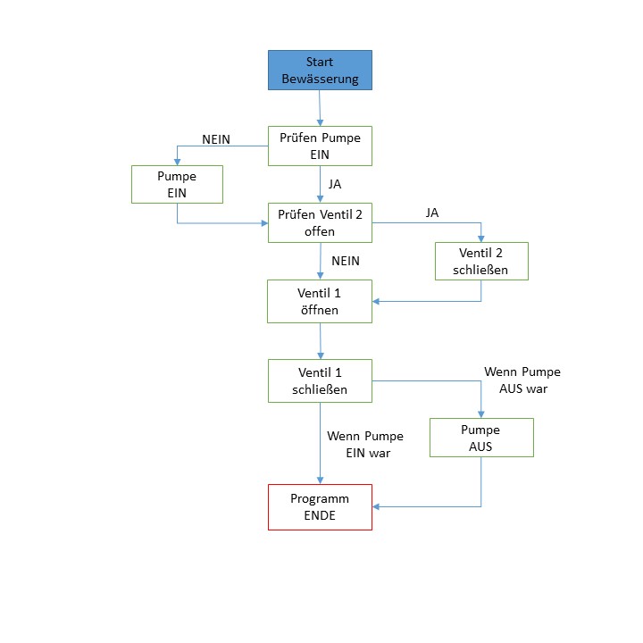

                                    Ich habe mir mal einen sehr einfachen Ablaufplan erstellt.
                                    Das sollte beim Einschalten/Betätigen des Widgets passieren...
                                    wenn das steht müsste noch die mit übergebene Variable der dauer eingebaut werden...
                                      wenn das steht müsste noch die mit übergebene Variable der dauer eingebaut werden... `
                                      Piste mal dein skript (een blockly bitten eine export) und widget
