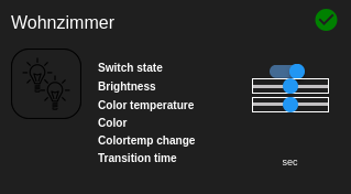

    hab hier im Wohnzimmer zwei Hue-Lampen und einen Hue-Dimmer-Schalter, die vorher über die Hue-Bridge ohne Probleme geschaltet haben. Hab die jetzt auf meinem Heimserver mit SONOFF Zigbee 3.0 USB-Dongle angelernt und die beiden Lampen in eine Gruppe "Wohnzimmer" gepackt. In der Kachel dafür kann ich auch schalten und alles ändern:
    Ich kann aber kein Binding zwischen Schalter und der Gruppe anlegen, in dem Dialog kriege ich für die Gruppe Wohnzimmer einfach keine Endpunkte angezeigt. Wenn ich auf die Entwickler-Seite gehe, sehe ich zwei Geräte für die Gruppe: "Group 2: Wohnzimmer" und "Wohnzimmer group_2". Für beide kann ich aber keine Endpunkte auswählen.
