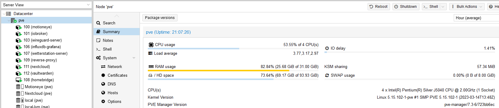

    ich habe es heute mal geschafft die Leistungsaufnahme von meinen Homeserver zu messen.
    Das gute Teil zieht sich im immer um die 100Watt rein und ich denke das könnte mit alternativer HW auch sparsamer gehen.
    Hat da jemand gute Vorschläge wie ich folgendes Setup sparsamer bekommen kann:
    Proxmox ist auf einer SSD installiert. Die Platten für Motioneye / OMV sind WD Red und Nextcloud ein WD Disk.
    Netzteil ist ein beQuiet, welches genau muss ich noch nachschauen.
    Denke für Board und Prozessor gibt es mittlerweile sparsamere Möglichkeiten bei gleicher oder besserer Leistung, oder ?
    Bin für jegliche Tipps dankbar.

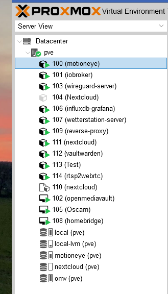

                                    @wendy2702 Oh, ich habe wesentlich weniger laufen. Mir reicht ein NUC6CAYH der aber auch nur ca. 11 W verheizt. Mit externer WD Mybook 4TB und ein paar kleinen SSDs komme ich insgesamt auf 24W in der Spitze und ca. 17W im Nachtbetrieb. Da werden ein paar Funktionen die nicht benötigt werden schlafen geschickt.
                                    Um das zu optimieren würde ich so vorgehen (bzw. bin ich auch so vorgegangen):
                                    Jedes Gerät wird über 24 Stunden an einer Strommessdose betrieben um den einzelnen Verbrauch zu ermitteln.
                                    Dann wird zunächst der größte Verbraucher eliminiert.
                                    Weiter werden Zustände optimiert. Also was zu bestimmten Zeiten nicht benötigt wird wird gar nicht hochgefahren usw.
                                    So kam ich von etwa 90W am normalen PC mit i7 runter auf meine derzeitigen Werte.
                                    Bei dir beispiesweise laufen scheinbar zwei Kameraprogramme Oscam und Motioneye. Werden die beide dauernd benötigt?
                                      wendy2702W Online
                                      wendy2702W Online
                                      wendy2702
                                      @chaot OSCAM und Motioneye sind was unterschiedliches.
                                      Erstes hat nichts mit Kameras zu tun, will ich aber eh abschalten.
