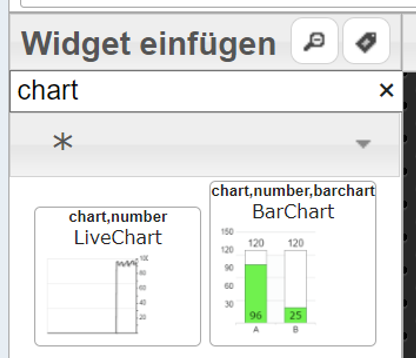

        Wenn ich in meiner Vis bei den Widgets als Suchbegriff "charts" eingebe, wird es mir jedoch nicht angezeigt:
        Ich erhalte nur die bereits zuvor vorhandenen "alten" Chartwidgets angezeigt.
        Daher meine Frage: Warum wird mir das Widget "echarts" in meiner Vis trotz installierter eCharts-Instanz nicht angezeigt?

                Tatsächlich!
                In einem incognito-Tab erscheint das Widget!
                Vielen Dank!!!
