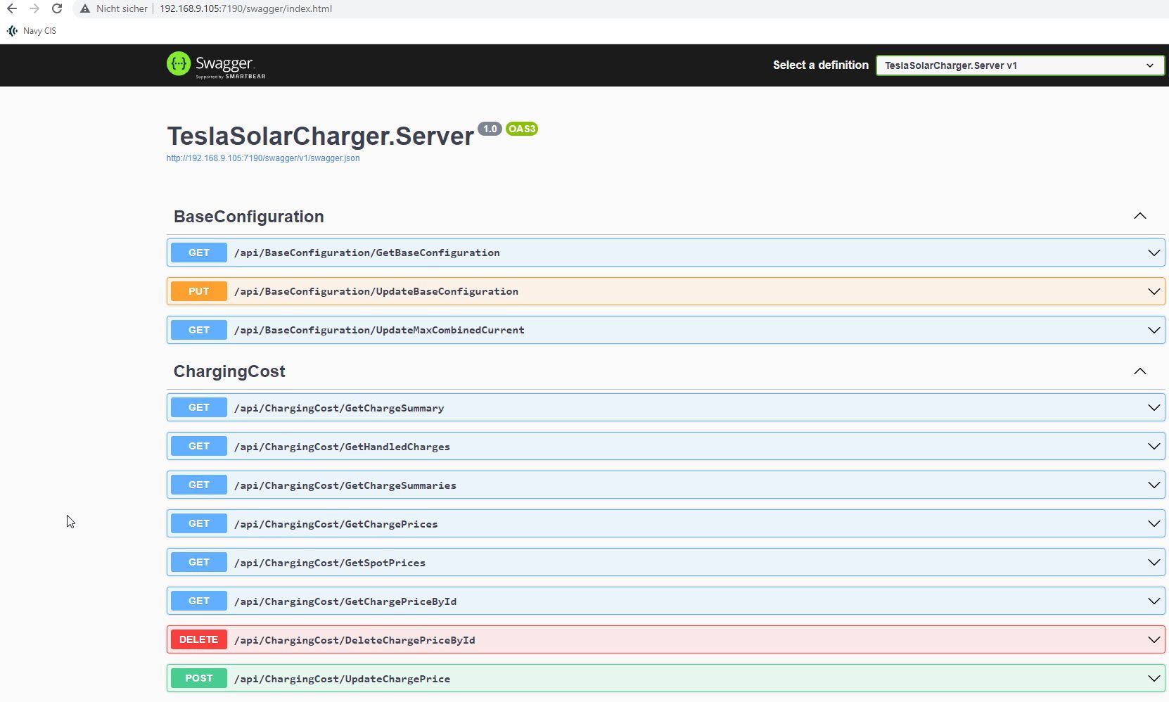

        Ich kann über IPdesSystems:7190/swagger
        die API aufrufen
        Also in meinem Fall 192.168.9.105:7190/swagger

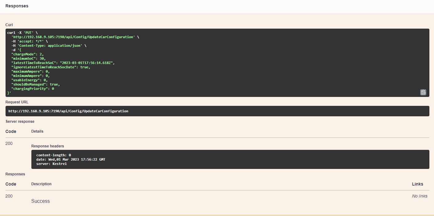

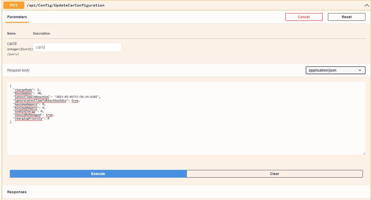

          ich habe einen Dockercontainer laufen der über eine API verfügt. Man kann über die IP "IPdesSystems:PORT/swagger" auf die API zugreifen. Wenn ich dort im "PUT" Fenster "Try Out" wähle und Werte ändere und "execute", wird im WebInterface des Containers auch das geändert, was ich will.
          Da ich dieses Vorgehen über einen externen Taster realisieren möchte, bräuchte ich Hilfe, wie ich ein Skript erstelle, dass über den Trigger (Taster) die Werte an die API des Dockercontainer sendet.
          Ich habe einen Beitrag hier im Forum gefunden (heißt quasi wie dieser, ist aber auf "gelöst" gesetzt) in dem EIN Wert geschickt werden sollte. Bei mir müssten es mehrere sein.
          In der API wird scheinbar folgendes ausgeführt:
          curl -X 'PUT' \   'http://192.168.9.105:7190/api/Config/UpdateCarConfiguration?carId=1' \   -H 'accept: */*' \   -H 'Content-Type: application/json' \   -d '{   "chargeMode": 2,   "minimumSoC": 20,   "latestTimeToReachSoC": "2023-03-01T17:06:45.205Z",   "ignoreLatestTimeToReachSocDate": true,   "maximumAmpere": 0,   "minimumAmpere": 0,   "usableEnergy": 0,   "shouldBeManaged": true,   "chargingPriority": 0 }'

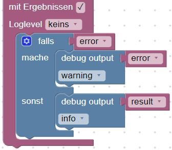

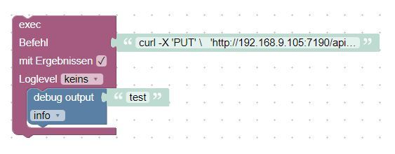

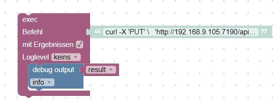

          Ich wollte das ganze mit nem BLockly mit exec Block ausprobieren.
          Wie bekomme ich da wo "test" steht "result" hin? Ich finde den Result Block nicht :(
