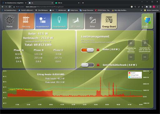

              @pv_nutzer kenne einen Adapter jetzt so nicht, damit hätte man sich des ESP erspart und etwas Geschwindigkeit gewonnen. Mein ESP fragt derzeit alle 2 Sekunden den PWM Wert vom Broker ab. Das ist bei schnellen Lastwechseln schon ein Thema ... Ansonsten läuft das schon ganz gut ... Wie man am Diagramm unten erkennt bleibt immer noch was übrig, das brauche ich aber für den Getränkekühlschrank :-) Das ganze läuft mit einer logarithmischen Ansteuerung ( aktuell mit 30,836ln(überschüssige Leistung)-91. (kann man im Screenshot erkennen) Formel wurde aus Wertepaaren ermittelt.
              Ansonsten so wie oben beschrieben. Einen ESP8266 (Sketch kann ich bei Bedarf zur Verfügung stellen, Amazon ca. 6 Euro), die kleine Platine die PWM in 0-10V übersetzt (Amazon - ca. 6 Euro) und das SolidStateRelais (Amazon - 16 Euro). Bisschen Stromversorgung ..., Bock auf Basteln und der Heimelektriker darfs nicht sehen :-)

                      @lalam sagte in An Solarüberschuss mitgeführte Boilerleistung:
                      Dass Deine VIS öffentlich im Internet steht, und die URL sichtbar ist, ist so gewollt?

                        @marc-berg
                        Ganz lieben Dank für den Hinweis Marc!

                          Marc Berg
                          @lalam ganz oben ist das Bild aber noch zu sehen

                            lalam
                            #21
                            @marc-berg Nochmal gerettet - wie kann ich Dir danken?

                              Marc Berg
                              #22
                              In dem Du Deinen Internetzugang vernünftig absicherst ... 🔐 😜
                              Die Bilder standen jetzt 10 Tage online. An Deiner Stelle würde ich den Stecker ziehen, oder zumindest die Freigabe beenden.
