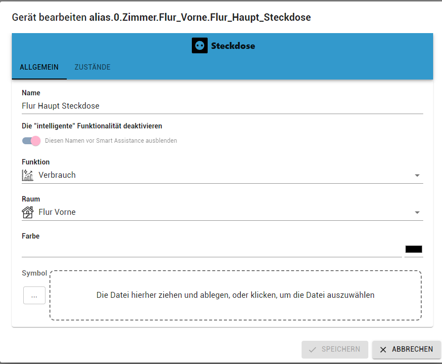

    Wenn ich im Alias Adapter Geräte einrichte und sage die sollen nicht bei Google erscheinen b.z.w steuerbar sein sind diese doch da
    kann das ein Bug sein oder verstehe ich es falsch

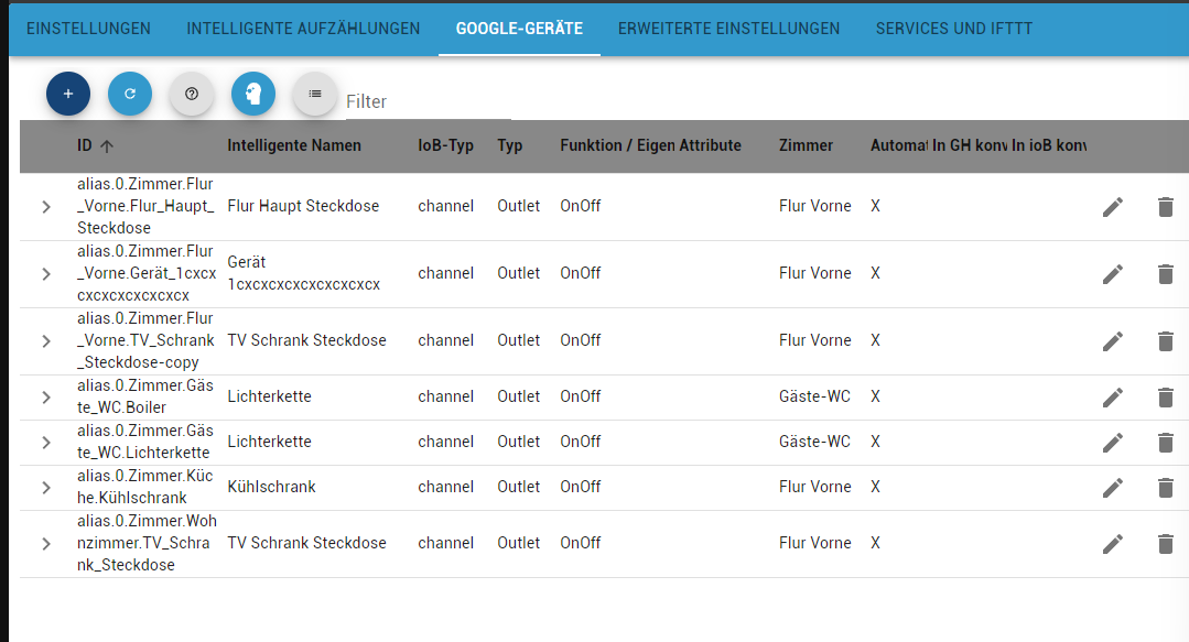

      @horst-böttcher das was ich soweit festgestellt habe(unabhängig von einem alias), werden seltsamerweise Geräte/Raum/Funktion beim anlegen automatisch aktiviert bzw hinzugefügt, obwohl die Intelligente Aufzählung deaktiviert ist.
      Nächste Problem, man bekommt teils die Geräte nicht mehr raus, bzw ein fälschlicher Eintrag im Raw (Smartname) im log angemeckert wird.

        ok ich denke mal das hilft nur
        https://github.com/ioBroker/ioBroker.devices/issues/238
