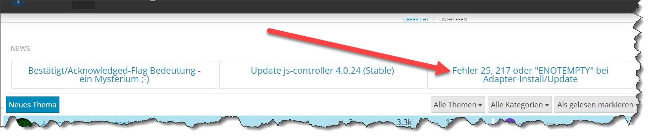

      @derroadrunner https://forum.iobroker.net/topic/57337/fehler-25-217-oder-enotempty-bei-adapter-install-update

        @mickym Hallo, diese Seite habe ich durch gelesen, weiß aber nicht welchen Befehl ich von der Seite eingeben muss. Will da nicht noch mehr zerstören!
