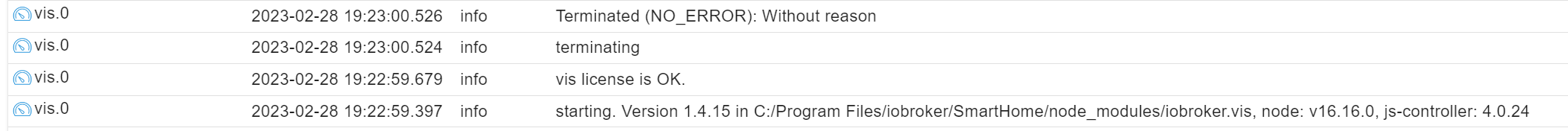

    Letzte Nacht hatte ich einen ioBroker-Absturz (das erste Mal überhaupt) und ich musste eine Wiederherstellung durchführen. Allerdings scheint nach der Wiederherstellung der SOCKET.IO-Adapter außer Betrieb zu sein und ich muss die Socket-Funktion innerhalb des WEB-Adapters verwenden. Sowohl VIS-Editor als auch VIS scheinen gut zu funktionieren, aber die Statusanzeige leuchtet rot und das Protokoll meldet, dass der Adapter deaktiviert ist.
    Ich habe das Forum/Netz durchsucht und mehrere Dinge ohne Erfolg versucht. Es scheint, als würde das VIS irgendwie laufen, aber auf andere Weise spiegelt sich dies nicht im Adapterstatus wider.
    Kann mir bitte jemand dabei helfen?
