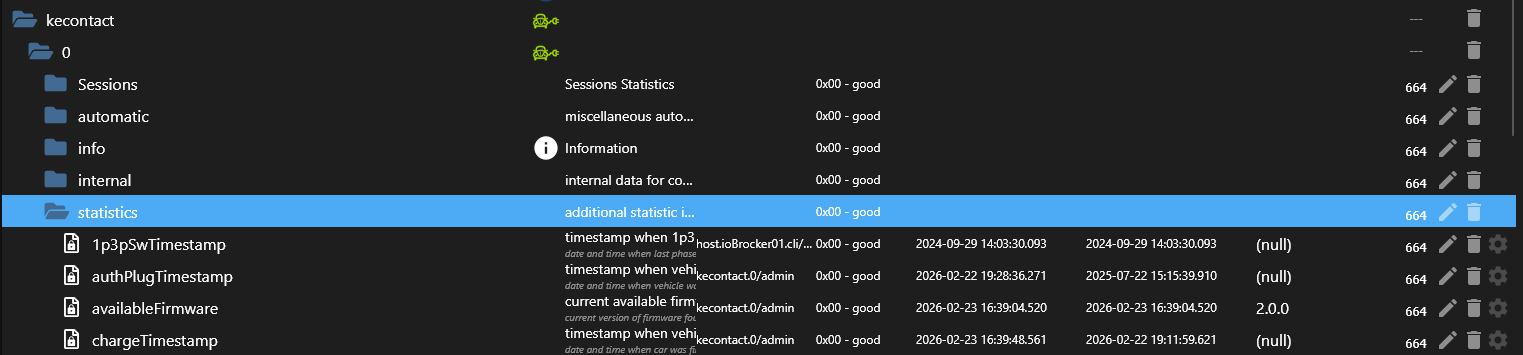

      Amin-Mode in ioBroker aktivieren (das Icon mit der Sturmmaske). Dann im Register auf das Katzensymbol, Reiter "von github". Im Text unten kecontact eingeben und installieren.

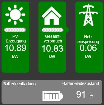

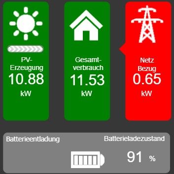

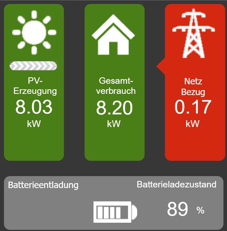

        @sneak-l8
        Danke. Hab das heute mal ausprobiert.
        Es hat allerdings keinen Effekt ob ich bei addPower 500 oder -500 eintrage. Er verbraucht bzw. lädt immer gleich, egal was ich eintrage.🤔

                        @sneak-l8
                        das kann ich so im Verhalten nicht bestätigen.
                        Ich nehme an du redest von addPower unter Objekte richtig ?
                        Wenn ich unter addPower unter Objekte einen Wert von -750 eingebe, dann schauts bei mir so aus:
                        Wenn ich unter addPower unter Objekte einen Wert von 750 eingebe, dann schauts so aus:

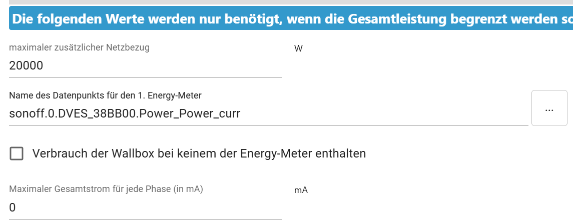

                                    ich komme wieder mit einer Bitte auf dich zu.
                                    HIntergrund: Ab 1.1.2027 werden in Österreich die Netzkosten pro Monat abhängig vom stärksten 1/4-Stundenbezug im Monat berechnet. So wie es jetzt in den Medien verbreitet wird, dürfen max 7kW Hausbezug erfolgen um nicht eine Verteuerung der Netzkosten zu haben.
                                    Ziel der Maßnahme der E-Control ist die Umverteilung der Netzkosten zu den Verursachern des Netzausbaues, 11kW Ladestrom wird dann teuer.
                                    Mein Plan wäre nun über ein Script im Winter den "Maximaler Gesamtstrom für jede Phase (in mA)" mit 10A zu begrenzen. Dafür würde ich einen Datenpunkt benötigen der die Grundeinstellung des Adapters übersteuert.
                                    Besten Dank und liebe Grüße
                                    Thomas

                                        Den limitCurrent kenne ich, der Wert limitiert aber die Wallbox auf den eingestellten max-Wert.
                                        Ich muss aber nicht auf einen Fixwert drosseln sondern dies abhängig vom Hausbezug steuern. Dafür würde sich deine "Begrenzung der Gesamtleistung pro Phase" anbieten (letzter Punkt bei den Einstellungen). Den "Maximaler Gesamtstrom für jede Phase (in mA)" möchte ich mit dem Script ansteuern.
                                        Natürlich kann ich den erlaubten Strom auch selbst berechnen und über limitCurrent steuern, es wäre aber die gleiche Berechnung wie die, die du bereits in den Adapter eingebaut hast.
