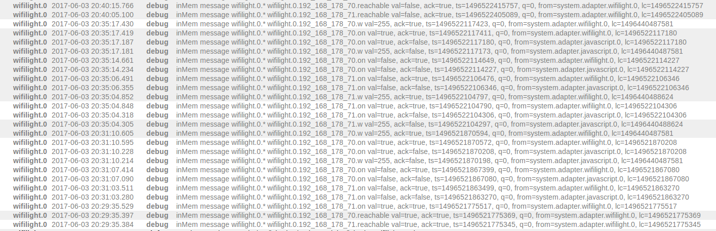

      Hier die Ausgabe unter Log

            Es sind noch weitere Informationen im Log aufgetaucht evtl. kannst du damit etwas erkennen?
            • H
              Helender last edited by
              Hallo Marco,
              ich habe die Log Einträge eine zeit lang verfolgt und mir ist folgendes aufgefallen, dass z.B. in 20:29:35.384 .reachable val=true, ack=true, .. und um 20:40:15.766 .reachable val=false, ack=true,.. stand.
              Danach konnte ich die LD382A auch nicht ansprechen bzw. die LEDs nicht schalten. Wenn dies der Fall wäre, stellt sich mir die Frage nach der Ursache warum die Controller nicht mehr erreichbar sind, zumal das Ganze schon einmal funktioniert hat.
              ich wünsche dir noch einen schönen Abend
              Helender

                  @Helender:
                  Hallo Marco,
                  Helender `
                  Ist bei dir der Fehler noch?

                          die neue Version wurde von ioBroker nicht angezeigt, deshalb habe ich die Version 0.1.6 direkt von GetHub eingespielt und getestet.
                          Leider im Ergebnis keine Änderung im Verhalten. Das heißt, nach einer Zeit X lässt sich der Adapter wieder nicht bedienen.
                          Ich habe mal alle über Debug ausgegebenen Log-Informationen zusammengefasst. Vielleicht kannst du hier etwas ableiten.
                          wifilight.0	2017-08-07 16:11:27.918	debug	inMem message wifilight.0.* wifilight.0.192_168_178_71.on
                          wifilight.0	2017-08-07 16:11:22.008	debug	inMem message wifilight.0.* wifilight.0.192_168_178_71.on
                          wifilight.0	2017-08-07 16:11:22.001	debug	inMem message wifilight.0.* wifilight.0.192_168_178_71.w
                          Danach lässt sich der Adapter 192_168_178_71 nicht mehr ansprechen .....
