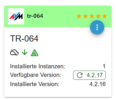

                In keinem Repository bekomme ich 'ne Version 18:
                Hast 'nen Tip, @DJMarc75 ?
                LG

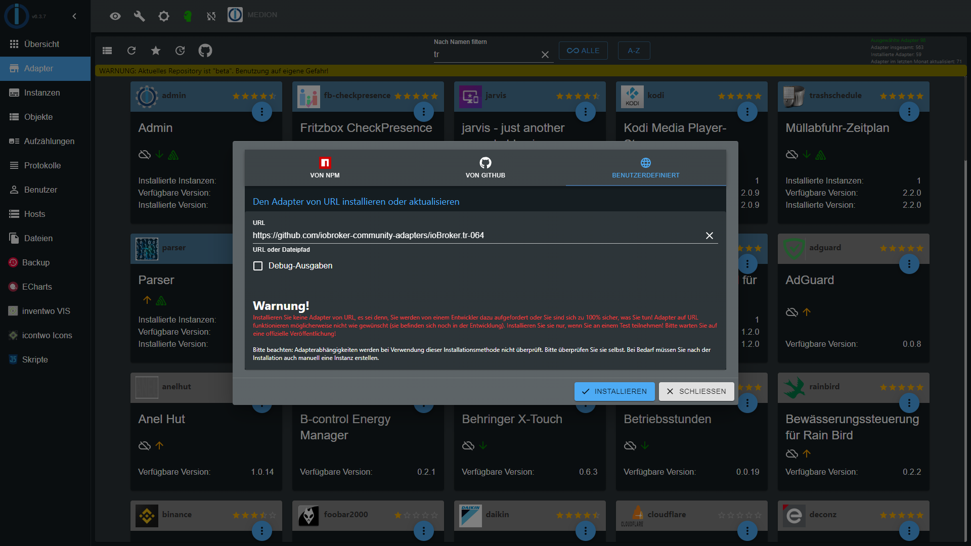

                    Dann wieder zurück auf stable

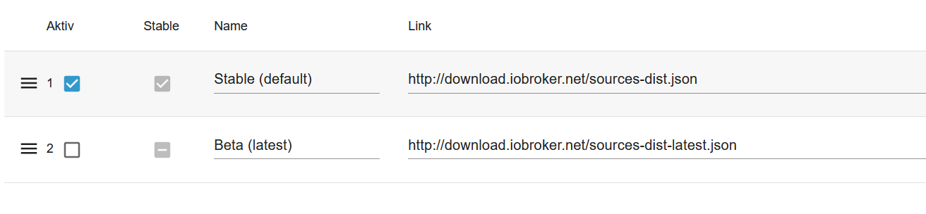

                      @66er
                      Laut deinem Screenshot ist das Beta auch nicht aktiv...

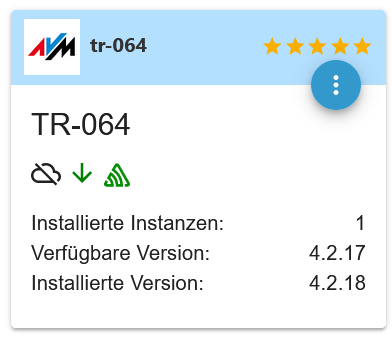

                            @sigi234
                            Klasse,
                            mit der 18 funktioniert es wieder. 👍
                            Vielen Dank. :-)
