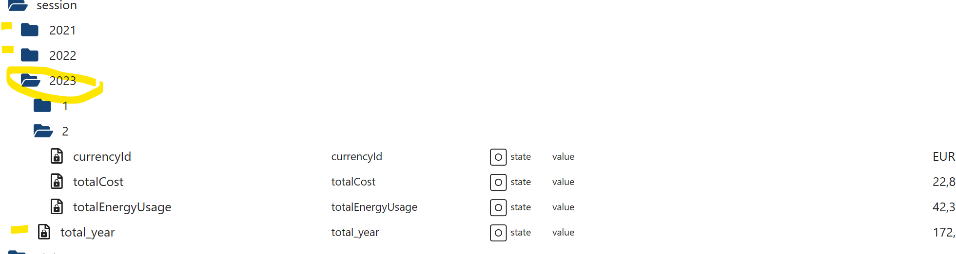

      Aktuell bereitet mir eine Abfrage eines Datenpunktes Kopfschmerzen. Der Datenpunkt wird jährlich in einem neuen Unterordner abgefragt. Da ich ungern jedes Jahr mein Blockly anpassen möchte, würde ich gerne den Datenpunkt dynamisch ermitteln, ggf. über einen zusammengebauten String.
      Wie auf dem Bild zu erkennen ist, gibt es in jedem Jahres-Ordner einen Datenpunkt für Total_year. Jetzt würde ich gerne den String zusammenbauen um an den Datenpunkt immer für das aktuelle Jahr zu kommen. In diesem Fall müsste ich z.B. dann "2023" im nächsten Jahr automatisch durch 2024 ersetzen um mir dann auch zum Jahreswechsel täglich den korrekten Wert zu ziehen.
      Hat jemand eine Idee oder weiß Rat? Ich selbst bin da nicht wirklich fündig geworden bei der Recherche.

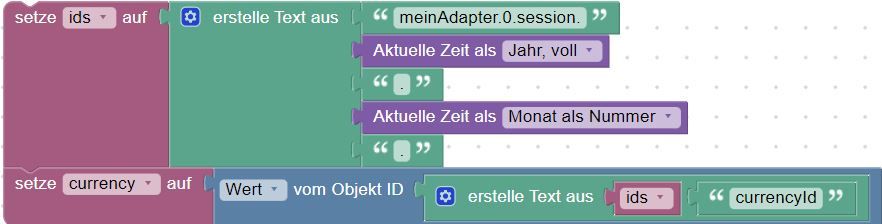

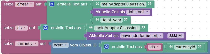

        Beispiel:
        oder
        E A 2 Replies Last reply Reply Quote 0

          @paul53 Herzlichen Dank für das Beispiel. Das sieht wirklich einfach und gut handhabbar aus!
          Manchmal muss man Dinge erstmal sehen um die Möglichkeiten zu verstehen.
