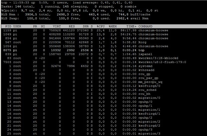

                @endurance sagte in Hardware für VIS Display:
                Ist die Performance des Pi s zu schlecht, dass es beim Seitenwechsel im VIS immer zu einem ca. 2 sekündigen Delay kommt. (am iPad oder via Windows habe ich das nicht)
                Verzögerung ist bei mir ebenfalls ein paar Sekunden.
                Hardware: 24" Dell Touchscreen, Rspi4 4GByte, Chromium, direkte LAN-Verbindung.
                Lt. top gibt es aber m.E. keine Auffälligkeiten?:
                Ich habe aber keinen Bewegungsmelder dran, sondern muss den Touchscreen mit "Antippen" aufwecken.
                Nach einer gewissen Zeit ohne Bedienung geht er wieder in den Energiesparmodus, d.h. der Screen wird schwarz.
                liv-in-skyL wendy2702W 2 Antworten Letzte Antwort

                  @joergeli findest du 25% nicht auch viel für einen browser ?
                  joergeliJ 1 Antwort Letzte Antwort

                    @liv-in-sky sagte in Hardware für VIS Display:
                    Naja, ist ja nur 'ne Momentaufnahme. Das schwankt so zwischen 17-25%.
                    Welcher Browser würde sich den besser eignen, auch in Bezug auf Performance bei ViewWechsel?
                    liv-in-skyL 2 Antworten Letzte Antwort

                      @joergeli habe das nie richtig durchgestestet (nutze den raspi nicht mehr als vis) und auch nix wirklich gutes im netz gefunden
                      man braucht ja auch den kiosk mode
                      das os könnte man mit 64bit testen und auch mal ubuntu oder was es da mittlerweile gibt
                      evtl könnte man ein android system auf dem raspi installieren und dann mal fully browser testen
                      ist halt viel aufwand, da mal durchzutesten :-(
