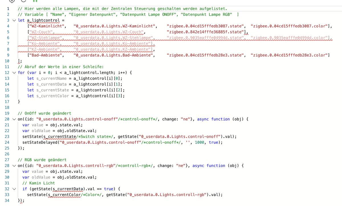

    ich baue gerade im VIS-Editor (Standard) eine Visualisierung für mein Handy.
    Da ich allerdings viele Lichter habe und wenig Platz auf einem Display habe ich mir folgendes überlegt.
    Ich mache eine zentrale Steuerung für meine Lichter. Sprich ein Schieberegler für RGBW für White-Color und für an/aus.
    Jetzt dachte ich mir, dass ich alle Lichter als Buttons integriere und als Quelle auf eine eigene Variable (bool) verweise, sprich für jedes Licht eine eigene Variable (vielleicht in einem Array). Jetzt wähle ich quasi durch klick auf die Buttons ein oder mehrere Lichter aus und möchte nur die Ausgewählten mit der zentralen Steuerung steuern.
    Ich habe mir im Kopf auch schon ein Workaround überlegt mit eigenen Variablen für jedes Licht / Steuerzentrale und mit Blockly.
    Gibt es hierfür auch eine schönere Art mit Skripten zu arbeiten? Davon habe ich aktuell noch keine Ahnung.
    Vielen Dank für Eure Hilfe.
    PS: ich habe auch schon so eine Visualisierung für Rollladen hier im Forum gefunden, finde es allerdings nicht mehr. Habe mir zum Glück damals das Skript gespeichert, aber ich verstehe kein Wort davon.
    Hier das Skript:

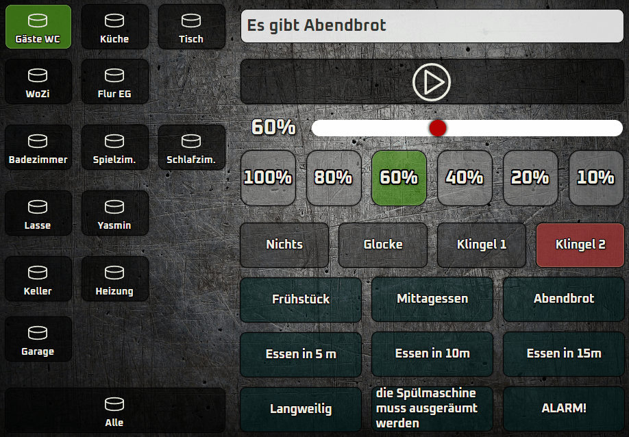

      Also so etwas in der Art?
      Jepp, habe ich genau so gemacht wie du das schon gedacht hast, jeder Button / Schieber hat seine eigenen Datenpunkte,
      in meinem Beispiel noch mal einen extra für die Farbe (damit ich darstellen kann wo gerade eine Ansage läuft).
      Ich programmiere zwar auch in JavaScript wie dein Beispiel, dafür habe ich aber z.B. einfach Blockly genommen.
      Fang einfach mit 2 Buttons an, erstelle die Datenpunkte unterhalb von 0_userdata-0 dafür, baue die Widgets in die VIS und verknüpfe diese mit den Datenpunkten.
      Dann fängst du mit Blockly an und baust die Funktion hinter die beiden Buttons.
      Und dann baust du Button für Button, Schieber für Schieber etc. dazu.
      Irgendwann kommst du an Grenzen wie "Verdammt, echt jetzt, für jeden Button einen eigenen Event-Trigger?" und dann wirst du wieder im Forum suchen und das auf einen ID-Selector umbauen.
      Oder es bleibt bei den einzelnen Triggern, aber du baust die Dinge die sich ständig wiederholen in eine Funktion um die dann dann immer aufrufst.
      Das ist genau die Art von Projekt bei der man so etwas prima lernt. Wenn ich dir jetzt mein XL Blockly um die Ohren haue schreib ich mir die Finger Wund es dir zu erklären und du verstehst trotzdem nur Bahnhof weil der Berg im ersten Moment echt riesig ist.

                    @bananajoe Hi, ich habe jetzt mal ein JS Skript erstellt und den folgenden Code eingeben. Leider bringt er mir schon Ober bei der Variable sehr viele Fehler. (siehe Bild.)!
                    // Hier werden alle Lampen, die mit der Zentralen Steuerung geschalten werden aufgelistet.
                    // Variable [ "Name", "Eigener Datenpunkt", "Datenpunkt Lampe ONOFF", "Datenpunkt Lampe RGB"  ]
                    let a_lightcontrol =
                        ["WZ-Kaminlicht",   "0_userdata.0.Lights.WZ-Kaminlicht",    "zigbee.0.04cd15fffedb3087.state",  "zigbee.0.04cd15fffedb3087.color"],
                        ["WZ-Couch",        "0_userdata.0.Lights.WZ-Couch",         "zigbee.0.842e14fffe36885f.state"],
                        ["WZ-Stehlampe",    "0_userdata.0.Lights.WZ-Stehlampe",     "zigbee.0.9035eafffe04994d.state",  "zigbee.0.9035eafffe04994d.color"],
                        ["Kü-Ambiente",     "0_userdata.0.Lights.Kü-Ambiente"],
                        ["KZ-Ambiente",     "0_userdata.0.Lights.KZ-Ambiente"],
                        ["Bad-Ambiente",    "0_userdata.0.Lights.Bad-Ambiente",     "zigbee.0.04cd15fffedb28e3.state",  "zigbee.0.04cd15fffedb28e3.color"],
                    // Abruf der Werte in einer Schleife:
                    for (var i = 0; i < a_lightcontrol.length; i++) {
                        let s_currentName = a_lightcontrol[i][0];
                        let s_currentData = a_lightcontrol[i][1];
                        let s_currentState = a_lightcontrol[i][2];
                        let s_currentColor = a_lightcontrol[i][3];
                    // OnOff wurde geändert
                    on({id: "0_userdata.0.Lights.control-onoff"/*control-onoff*/, change: "ne"}, async function (obj) {
                      var value = obj.state.val;
                      setState(s_currentState/*Switch state*/, getState("0_userdata.0.Lights.control-onoff").val);
                      setStateDelayed("0_userdata.0.Lights.control-onoff"/*control-onoff*/, '', 1000, true);
                    // RGB wurde geändert
                    on({id: "0_userdata.0.Lights.controll-rgb"/*controll-rgb*/, change: "ne"}, async function (obj) {
                      // Kamin Licht
                      if (getState(s_currentData).val == true) {
                        setState(s_currentColor/*Color*/, getState("0_userdata.0.Lights.controll-rgb").val);
                        // Kamin Licht
                      Danke für deine/eure Hilfe.
                      ZarelloZ Offline
                      ZarelloZ Offline
                      Zarello
                      @meikie Dir fehlt eine öffnende eckige Klammer in der dritten (oder vierten) Zeile:
                      let a_lightcontrol = [
                      • M Meikie

                        @meikie Und Du greifst nachher auf s_currentState und andere Variablen zu, die da nicht mehr existieren. Diese existieren nur innerhalb der for-Schleife.
                        Du musst dementsprechend die for-Schleife in Deine Trigger ziehen und überlegen, welche der Elemente Du schalten möchtest.
                        • ZarelloZ Zarello

                                          Was habe ich hier falsch? Vielen Dank für deine Hilfe.
                                          Liebe Grüße
                                          Michael
                                          BananaJoeB Offline
                                          BananaJoeB Offline
                                          BananaJoe
                                          @meikie sagte in [gelöst]Lichtersteuerung auf Smartphone:
                                          let s_currentRoom = a_lightcontrol[i][0];
                                          0 ist WZ, 1 wäre 0_userdata.0.Lights.WZ-Kaminlicht
                                          Und ich mag es ja mit vielen Kommentaren ... aber warum musst du die auch immer unbedingt da mitten in den Text schreiben. Bei deinem Array - das packe doch in 0 die Beschreibung die du als Kommentar nutzt, und wenn es dann ein Feld mehr ist. Ist dann auch beim Debuggen praktisch weil man dann die Beschreibung mit ausgeben könnte
