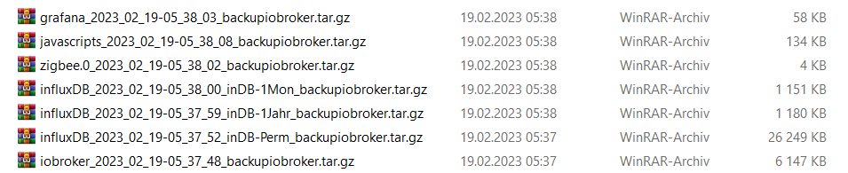

      @amg_666 So eine ähnliche Meldung hatte ich heute auch (IOB in Proxmox LXC):
      2023-02-19 05:37:10.030 - warn: backitup.0 (481) On the host "iob18" only 823 MB free space is available! Please check your system!
      Alle Backups wurden aber trotzdem erstellt.

      • E Einstein67

              @jey-cee said in Backitup läuft nicht - Meckert Available Space an:
              @einstein67 bei dir ist die Festplatte fast voll. Solltest mal danach schauen.
              Nein. Mein IOBroker hat nur eine (virtuelle) SSD mit 3,5GB. Also noch über ein Viertel frei.
              Ich bin soooooo geizig .... ;)
