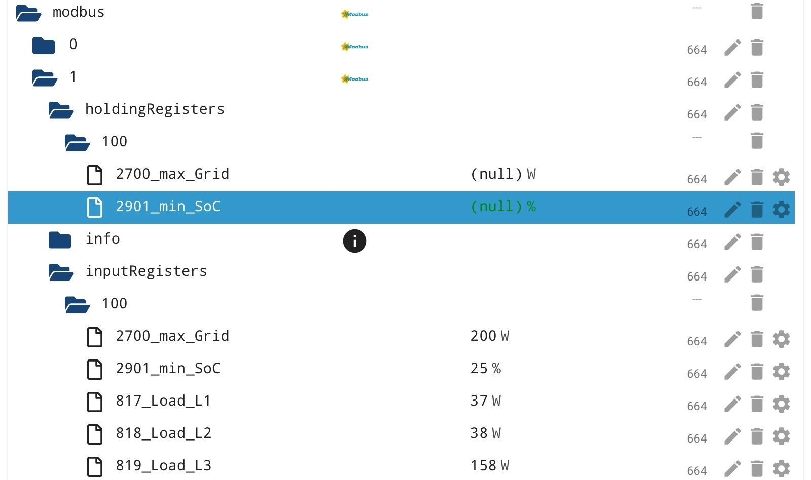

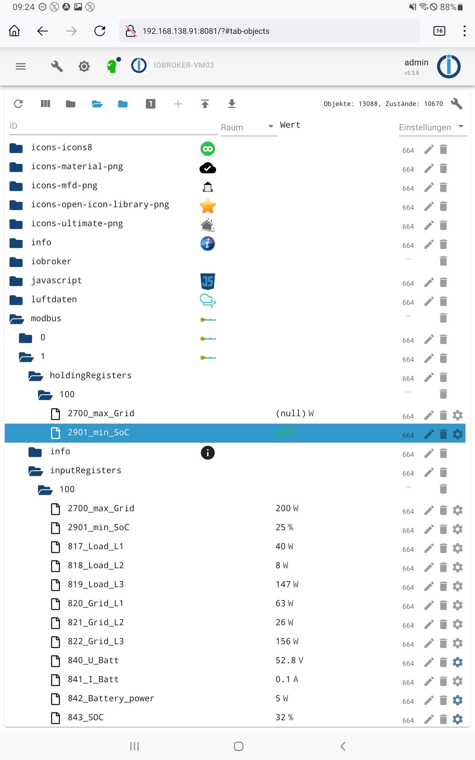

            @meister-mopper bei mir klappt's
            ist aber das gleiche wie beim 2700 (maxGrid)
            ich brauche Holding Register zum schreiben, der geht danach sofort auf null, und input Register zum auslesen (dort steht der Wert)
            während der Eingabe (zurück auf 20)
            und die Einstellungen

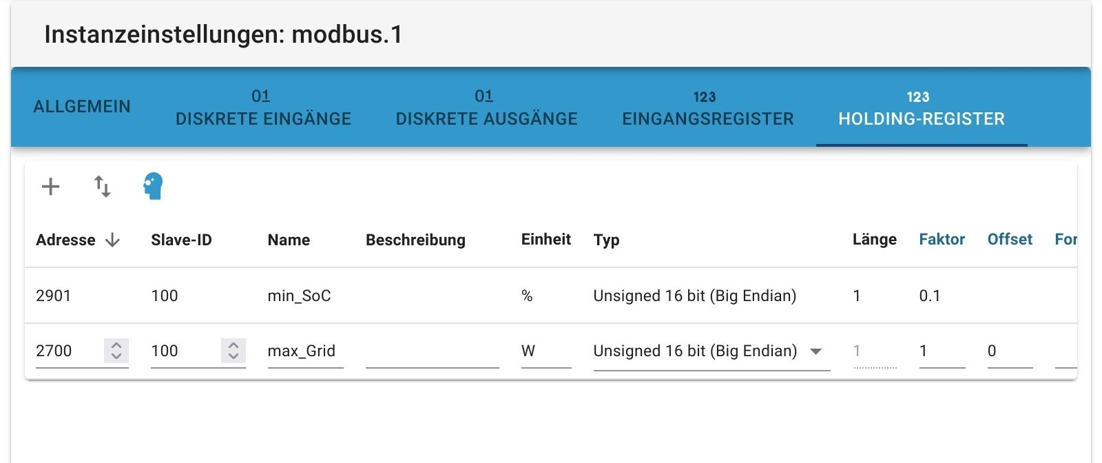

              Hast Du für die 25% eine 250 gesetzt?
              Proxmox und HA - dank KI/AI endlich "blocklyfrei"
              HomoranH Meister MopperM 2 Antworten Letzte Antwort

                  @meister-mopper
                  Ok, den Faktor kann ich gar nicht eintragen:
                    @meister-mopper
                    @meister-mopper sagte in Victron:
                    man beachte den Expertenkopf :-)

                      Ist eingeschaltet:
                        Ist eingeschaltet:
                        @meister-mopper aber eben nicht?
                        über der Tabelle der Holding Register?
                          Meister MopperM Online
                          Meister Mopper
                          @homoran sagte in Victron:
                          :man-facepalming: Sorry, danke!
                              Meister Mopper
                              Danke, läuft!
                                Danke, läuft!
                                @meister-mopper Danke für's Feedback
